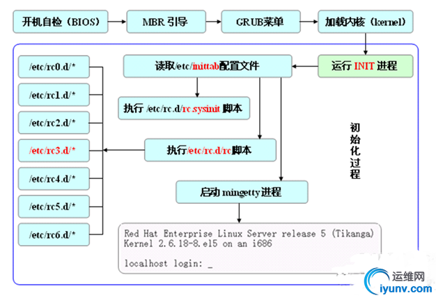

3. 依据 boot loader 的设定,到引导分区加载 Kernel ,Kernel 会开始侦测硬件并加载驱劢程序;
4. 在硬件驱动成功后,Kernel 会主动执行 init 程序,而 init 会取得run-level 信息;
5. init 执行 /etc/rc.d/rc.sysinit 文件来准备软件执行的作业环境(如网络、时区等);
6. init 执行 run-level 下各个服务并启动 (script 方式);
7. init 执行开机后自动运行脚本 /etc/rc.d/rc.local 文件;
8. init 执行虚拟终端机控制程序 mingetty 来启动 login 程序,最后就等待用户登入啦;
如图:

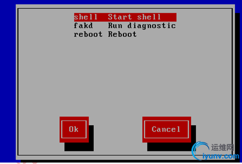

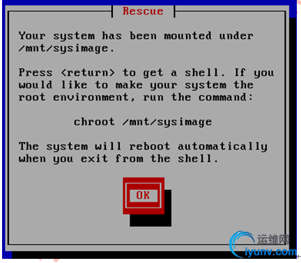

进入救援模式:
例:当系统坏了,进不去了。  进入救援模式拷贝数据
以光盘引导:
ramfs  : 内存文件系统
chroot  /mnt/sysimage   # 切换文件系统根
