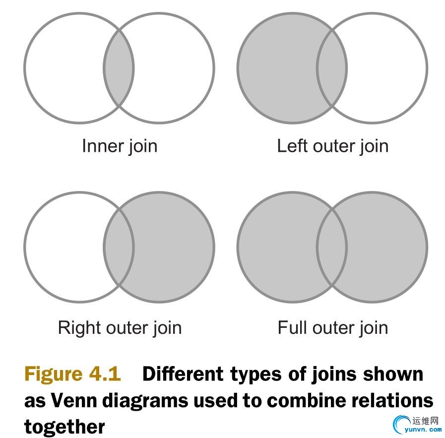

最常用的两个连接类型是内连接(inner join)和外连接(outer join)。如下图所示,内连接比较两个关系中所有的数组,判断是否满足连接条件,然后生成一个满足连接条件的结果集。与内连接相反的是,外连接并不需要两个关系的数组都满足连接条件。在连接条件不满足的时候,外连接可以将其中一方的数据保留在结果集中。

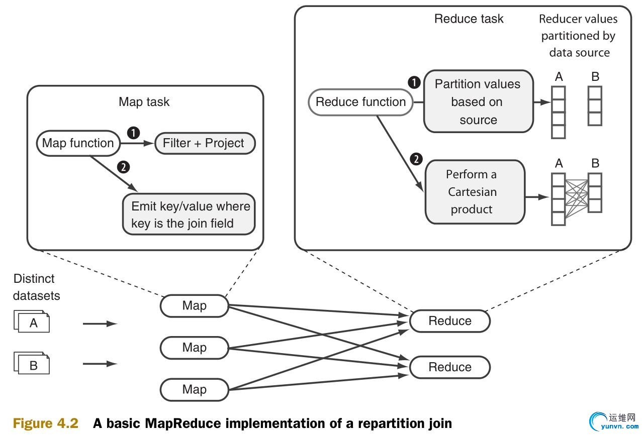

重分区连接是reduce端连接。它利用MapReduce的排序-合并机制来分组数据。它只使用一个单独的MapReduce任务,并支持多路连接(N-way join)。多路指的是多个数据集。
Map阶段负责从多个数据集中读取数据,决定每个数据的连接值,将连接值作为输出键(output key)。输出值(output value)则包含将在reduce阶段被合并的值。
Reduce阶段,一个reducer接收map函数传来的每一个输出键的所有输出值,并将数据分为多个分区。在此之后,reducer对所有的分区进行笛卡尔积(Cartersian product)连接运算,并生成全部的结果集。
以上MapReduce过程如下图所示:

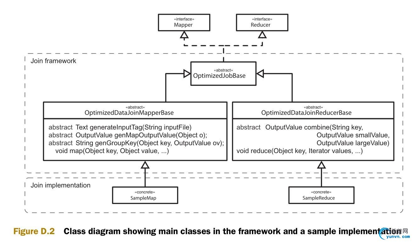

图4.4是实现的类图。类图中包含两个部分,一个通用框架和一些类的实现样例。
使用这个连接框架需要实现抽象类 OptimizedDataJoinMapperBase 和 OptimizedDataJoinReducerBase。

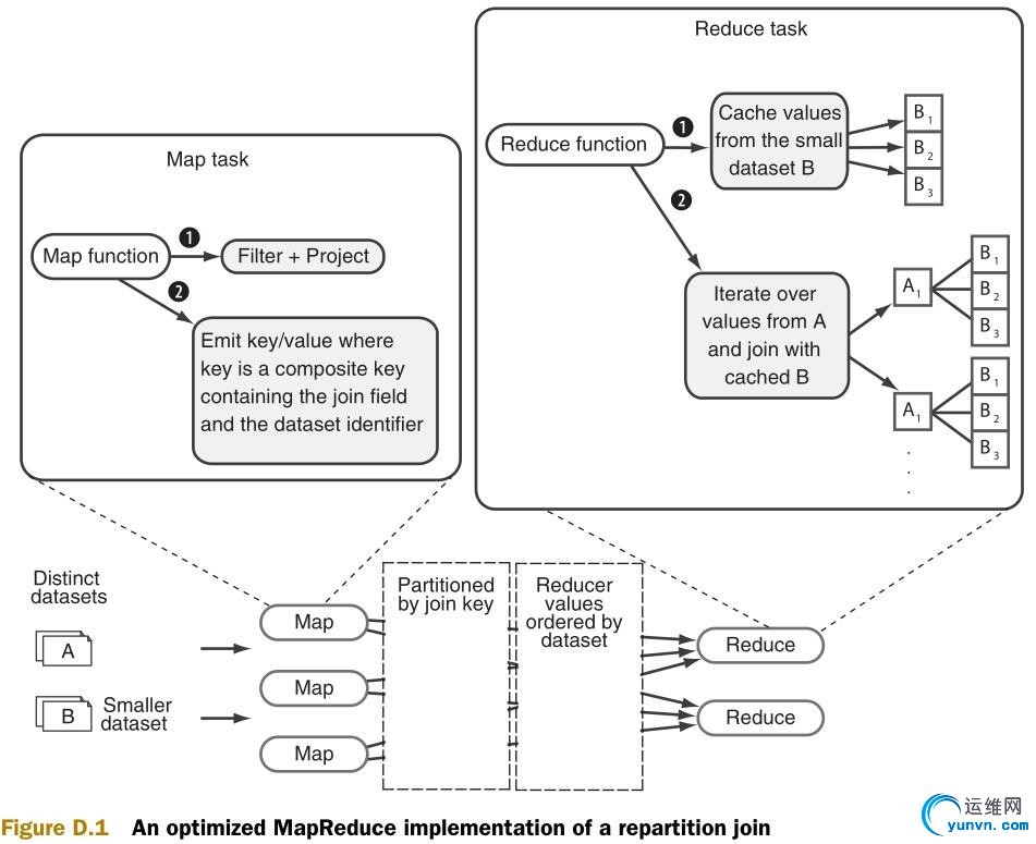

Hadoop社区连接包需要将每个键的所有值都读取到内存中。如何才能在reduce端的连接减少内存开销呢?本文提供的优化中,你只需要缓存较小的数据集,然后在连接中遍历较大数据集中的数据。这个方法中还包括针对map的输出数据的二次排序,那么reducer先接收到较小的数据集,然后接收到较大的数据集。图D.1是这个过程的流程图。
图D.2是实现的类图。类图中包含两个部分,一个通用框架和一些类的实现样例。

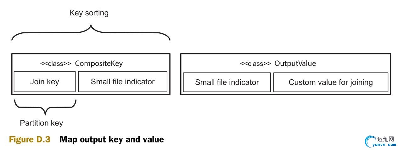

图D.3 说明了map输出的组合键(composite 可以)和组合值。二次排序将会根据连接键(join key)进行分区,并用整个组合键来进行排序。组合键包括一个标识源数据集(较大或较小)的整形值,因此可以根据这个整形值来保证较小源数据集的值先于较大源数据的值被reducer接收。
