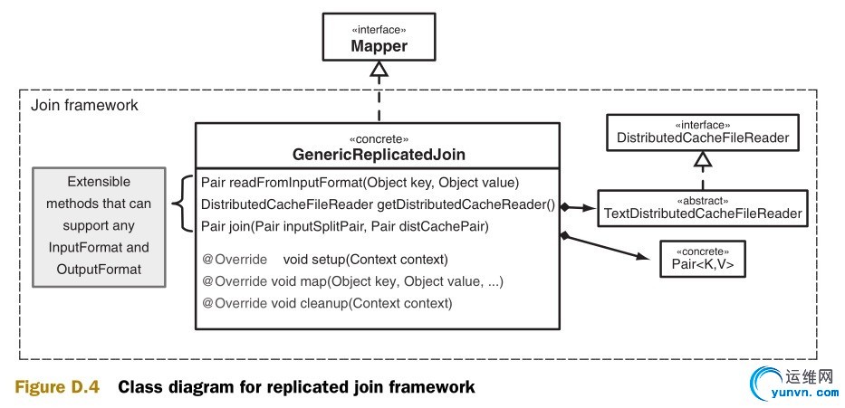

如果你还对附录D中的复制连接框架还不熟悉,那现在快速浏览一下刚刚好。这个框架对 KeyValueTextInputFormat 和 TextOutputFormat 提供了内置支持,并假设 KeyValueTextInputFormat 生成的键是连接键。如此,这也就是数据被展开的过程。图4.9时这个框架的类图。
GenericReplicatedJoin 类是执行连接的类。如图4.9中所示,在 GenericReplicatedJoin 的类列表中前三个类是可扩展的,相对应的复制链接的行为也是可定制的。readFromInputFormat 方法可以用于任意的输入类型(InputFormat)。getDistributedCacheReader 方法可以被重载来支持来自于分布式缓存(distributed cache)的任意文件类型。在这一步中的核心是join方法。join方法将会生成作业的输出键和输出值。在默认的实现中,两个数据集的值将会被合并以生成最终的输出值。你可以改变这个行为,变成值输入来自于用户表的数据,如下所示:

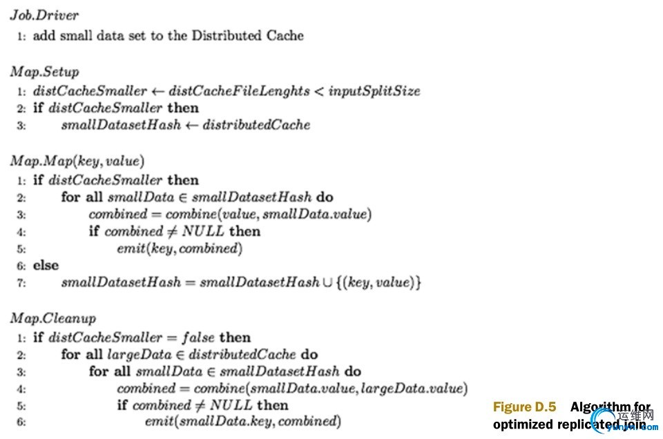

这个部分的目标是:创建一个可以支持任意类型的数据集的通用的复制连接框架。这个框架中提供了一个优化的小功能:动态监测分布式缓存内容和输入块的大小,并判断哪个更大。如果输入块较小,那么你就需要将map的输入块放到内存缓冲中,然后在mapper的cleanup方法中执行连接操作了。
图D.4是这个框架的类图,这里我提供了连接类( GenericReplicatedJoin)的具体实现,而不仅仅是一个抽象类。在这个框架外,这个类将和 KeyValueTextInputFormat 及 TextOutputFormat 协作。这里有一个假设前提:每个数据文件的第一个标记是连接键。此外,连接类也可以被继承扩展来支持任意类型的输入和输出。
图D.5是连接框架的算法。Mapper的setup方法判断在map的输入块和分布式缓存的内容中哪个大。如果分布式缓存的内容比较小,那么它将被装载到内存缓存中。Map函数开始连接操作。如果输入块比较小,map函数将输入块的键\值对装载到内存缓存中。Map的cleanup方法将从分布式缓存中读取记录,逐条记录和在内存缓存中的键\值对进行连接操作。
