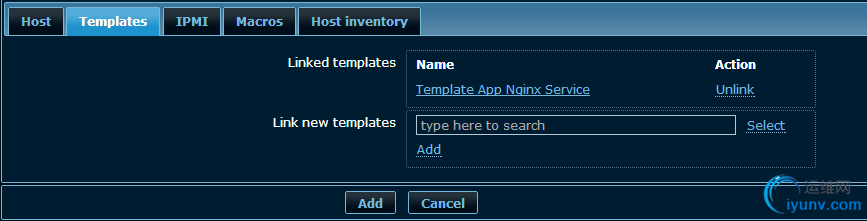

Add  ## 代表主机添加完成( 这里先不点的啦,一并把模板链接上 )选择当前页面中的 Templates
> 现在的位置是主机页中的模板选项卡中,跟着我点点点 Select
新页面中选择 Template App Nginx Service 之后又返回来了,点击 Add 这样就成功链接模板了
Add  ## 最后来一次就可以啦

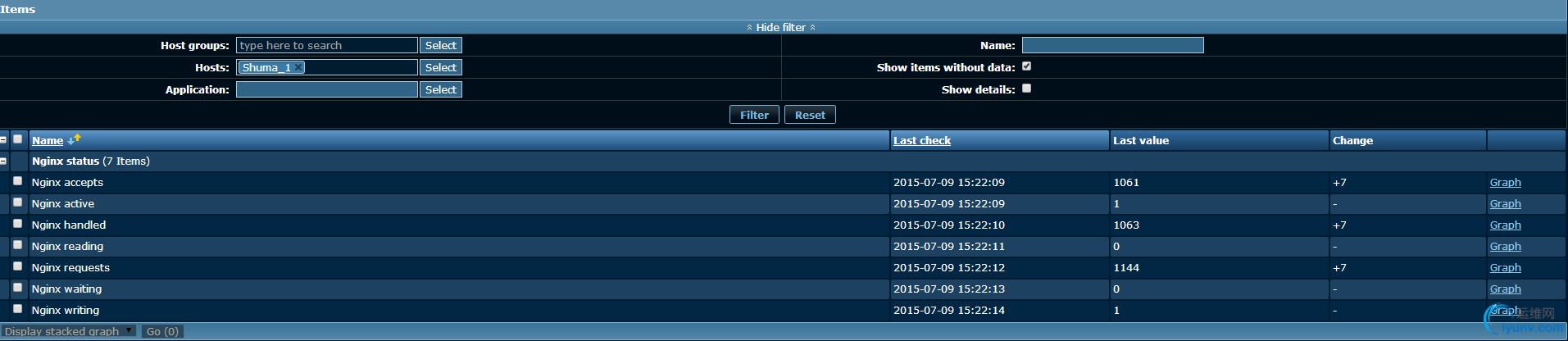

9、看一下劳动成果咯
> 跟着我点点点 Configuration -> Hosts
## 你会看到刚添加的主机,它有一个 Applications ,7 个 Items ,看到链接了模板,状态为 Enabled 。
> 跟着我点点点 Monitoring -> Latest data
Hosts : Select 一下刚创建的主机,注意:它在分组里面,点击 Filter
## 现在,你有没有看到 7 个监控项,并且都获取到了数据哟

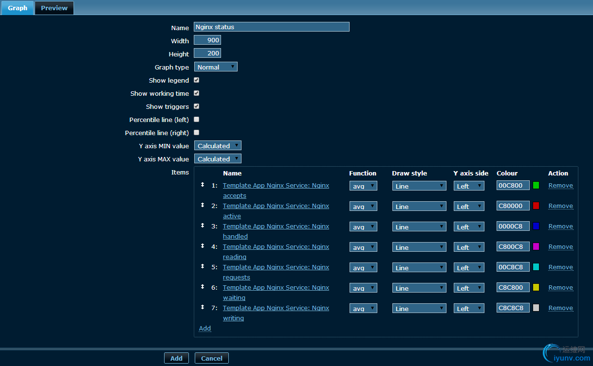

10、给主机添加一个 Graph
> 跟着我点点点 Configuration -> Hosts 之后,点击刚创建的主机后面的 Graphs 就可以创建图表了
## 我临时改变主意了,直接去模板里创建比较好,这样就不用给每台主机创建了
> 跟着我点点点 Configuration -> Templates 之后,点击刚创建的模板后面的 Graphs -> Create graph
Name : Nginx status  ## 图表名称
width : 900  ## 宽度
height : 200  ## 高度
Graph type : Normal  ## 图表类型
    Normal : 常规图表,值用线条表示
    Stacked : 叠图
    pie : 饼图
    Exploded : 分解饼图
Show legend : 勾选  ## 显示图表说明
Show working time : 勾选  ## 非 "工作时间" 用灰色表示,不有用于饼图跟分解饼图。
Show triggers : 勾选  ## 触发达到阈值会用红色线条显示,不能用于饼图跟分解饼图,只有部分触发器函数支持,如 min 、max
Percentile line( left ) : 不勾选  ## 左边的 Y 轴用来显示百分比,仅对常规图表适用
Percentile line( right ) : 不勾选  ## 右边的 Y 轴用来显示百分比,仅对常规图表适用
Y axix MIN value : Calculated  ## 自动计算 Y 轴最小值
Y axis MAX value : Calculated  ## 自动计算 Y 轴最大值
Items  ## 点击 Add 将之前的 7 个 item 都添加到一张图中
    Function : 当一个 Item 存在不止一个值时,显示哪一个数据( all 全部 ,min 仅最小值 ,avg 仅平均值 ,max 仅最大值 )
    Draw style : Line  ## 仅对常规图表适用,对叠图填充区域适用
        Line :画线条
        Filled region : 画填充区域
        Bold line : 画粗线
        Dot : 画圆点
        Dashed line : 画虚线
    Y axis side : Left  ## Y 轴的左侧分给元素
    Colour : 每种元素代表的颜色
Add  ## 完成 Graph 创建,如果在主机中,可以通过第二选项卡 Preview 查看

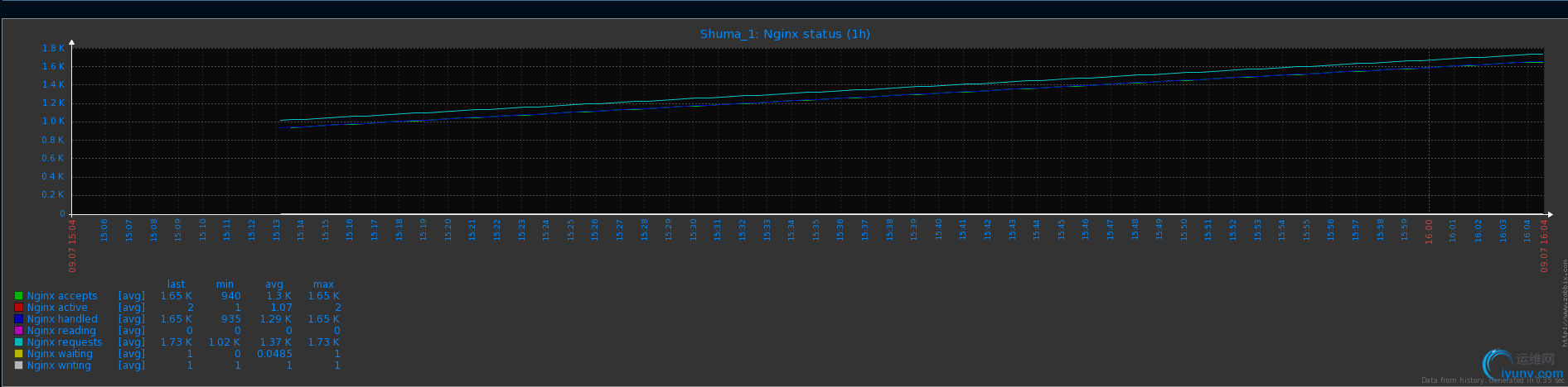

11、查看 Graph
## 由于之前已经引用了模板,所以现在主机中自动就有了此 Graph
> 跟着我点点点 Monitoring -> Graphs
