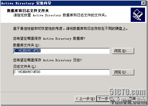

7.指定数据库和日志文件夹。(指定数据库和日志文件夹的位置,单击“下一步”)
8.指定共享系统卷的位置。(指定共享系统卷的位置,单击“下一步”)

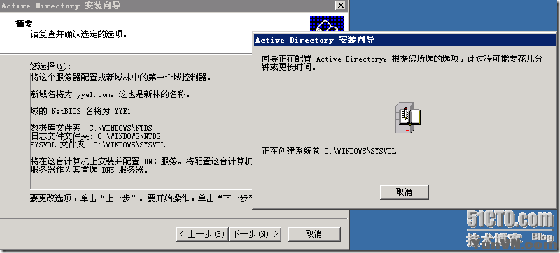

11.开始安装活动目录。(单击“下一步”,开始安装活动目录)
12.完成安装。(安装完成后单击“完成”)
13.重新启动计算机。(单击“立即重新启动”,重启计算机)

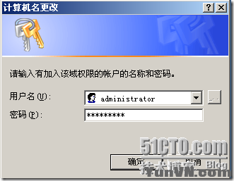

2)将计算机加入域。(安装域控制器计算机后,需要将客户计算机加入域,以便实现集中管理)
1.设置客户计算机的Ip地址。(必须正确设置首选DNS地址。由于前面安装域控制器时,将域控制器安装为DNS服务器,所以此处将首选DNS地址设置为域控制器安装为域控制器的地址)。
2.输入域名。(右击“我的电脑”,选择“属性”,单击“计算机名”选项卡。单击“更改”,在“隶属于”处输入要加入域的域名,单击“确定”按钮)
3.输入用户名和密码。(输入域管理员的用户名和密码,单击“确定”)
4.成功加入域。(系统弹出“欢迎加入yye1.com域“对话框,单击”确定“,再次单击”确定“重新启动计算机。重复以上步骤,将其他计算机加入域)

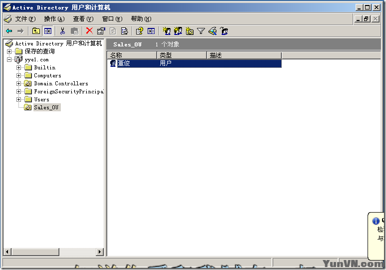

3)管理域用户、组和组织单位。
(建立Windows域后,可以在活动目录中为所有用户建立域用户账户,让他们使用域用户登录域,访问域的资源。同时,管理员可以通过活动目录,集中管理所有域用户。下面以在yye1.com域中建立销售部组织单位和用户账户为例建立用户账户的过程)
1.新建组织单位。(单击“开始”——“程序”——“管理工具”——“Active Directory用户和计算机”。右击域,选择“新建”——“组织单位”)
2.输入组织单位的名称。(输入销售部组织单位的名称Sales_OU,单击“确定”)
3.新建用户。(右击“Sales_OU”,选择“新建”——“用户”)
4.输入用户信息。(输入用户信息,如dongjun,单击“下一步”,设置用户密码,单击“下一步”)
5.完成用户创建。(已建立的用户账户如下图所示。要设置用户属性,可以右击相应的用户,选择“属性”。要使用户获得相应的权限,可以将用户加入内置组或直接给用户授权)

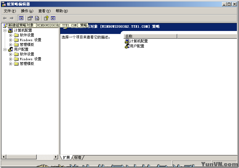

4)使用组策略控制用户的操作行为。
(建立域用户后,需要控制域用户的操作行为,如控制用户不能修改控制面板的设置。管理员可以通过设置组策略控制用户的操作行为,实现对域的管理和控制)
1.打开“组策略”选项卡。(打开Active Directory用户和计算机,右击Sales_OU,选择“属性”,在弹出的对话框中单击“组策略”选项卡)
2.新建组策略。(单击“新建”,建立新的组策略,单击“编辑”,打开组策略编辑器设置组策略)
3.设置组策略。(在组策略编辑器中展开“用户配置”——“管理模板”,单击“控制面板”,在右侧窗口中找到“禁止访问控制面板”项)
0
4.禁止访问控制面板。(双击“禁止访问控制面板”,选择“启用”,单击“确定”按钮)
5.验证组策略设置。(完成以上设置后,以Sales_OU中的dongjun用户登录域,打开“开始”——“设置”,发现没有“控制面板”项,即不允许修改控制面板。如果要控制用户的其他操作,可以在组策略中设置其他策略项)
