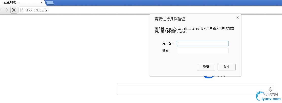

  我的服务器地址为192.168.1.11,进行配置后,在浏览器输入http://192.168.1.11/index.html后即弹出认证框:
  是不是很简单?输入刚才设置的用户名密码后即进入了页面。
