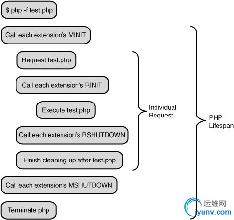

生命周期
关于各种SAPI或者PHP本身的生命周期,可能会和其他组件如apache耦合,后续再细谈。关于PHP扩展的生命周期,这里借用一张图。流程应该是很容易明白的,关于这个过程,网上也有很多资料,不再赘述。我们开发扩展需要注意的几个地方也可以对应到图中的某些节点:
全局变量的定义,通常是zend_modulename_globals
模块的初始化,包括资源/类/常量/ini配置等模块级的初始化
请求的初始化,包括与单次请求相关的一些初始化
请求的结束,清理单次请求相关的数据/内存
模块的卸载,清理模块相关的数据/内存
基本上我们要做的就是按照上面的流程,实现相关的内置函数,定义自己的资源/全局变量/类/函数等。值得注意的地方是在在嵌入其他语言如Python或者被嵌入其他组件如apache时,要小心多进程多线程相关的问题。
