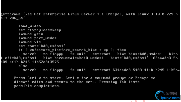

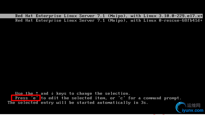

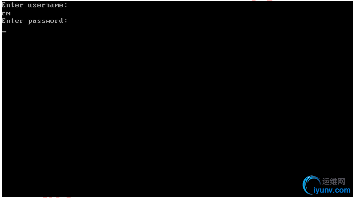

输入用户和密码
成功进入编辑界面
