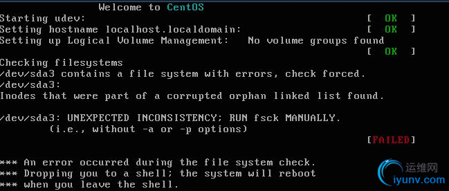

这些可以看到控制台了,一看原来是有坏块了直接修复就好了么,可是当我鼠标和键盘点进去没有任何反映的时候我就要跪了,这尼玛是肿了么?

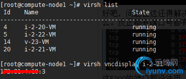

好吧,问题在这还得解决不能一直跪了。想了下这东西不也是基于KVM的么,那样的话VNC也是可以的么。反正都有端口号都有,直接连吧,可是这根本就不行啊
这5900的端口都没法用啊,其实并不是这样滴,如下才是正解
但试了下发现只有一个刚刚删除了重建的系统VM可以连接,其余的都不行呢。这是咋回事呢?
根据以前经验,这个是可以分开启动直接通过VNC连接,不用在cloudstack页面管理,找了下配置文件发现cloudstack的VM配置文件都在/var/run/libvirt/qemu下。而KVM的都在/etc/libvirt/qemu/下,而可以访问的VM的配置文件在这个2个目录都存在,无法访问的只有在/var/run/libvirt/qemu下。这下找到方法了,复制了一个/etc/libvirt/qemu/下系统的VM,修改配置文件(注意UUID还有source file=要修复的系统文件)。virsh define /etc/libvirt/qemu/i-2-21-VM.xml加载配置文件,没有问题启动正常,通过VNC可以连接,终于可以修复了,可是这个是系统的没法修复硬盘,看来得加载光盘救援模式了。这怎么让通过光盘启动呢,如下放到我们硬盘前面的字段里就可以了。

最后启动顺利进入光盘救援模式,fsck.ext4 /dev/vda3 修复成功。
