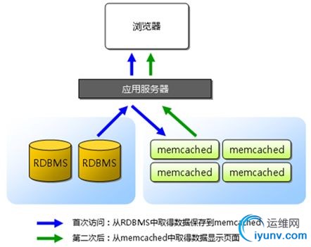

  什么是Memcached
  许多Web 应用程序都将数据保存到RDBMS中,应用服务器从中读取数据并在浏览器中显示。但随着数据量的增大,访问的集中,就会出现REBMS的负担加重,数据库响应恶化,网站显示延迟等重大影响。Memcached是高性能的分布式内存缓存服务器。一般的使用目的是通过缓存数据库查询结果,减少数据库的访问次数,以提高动态Web 应用的速度、提高扩展性。如图:
