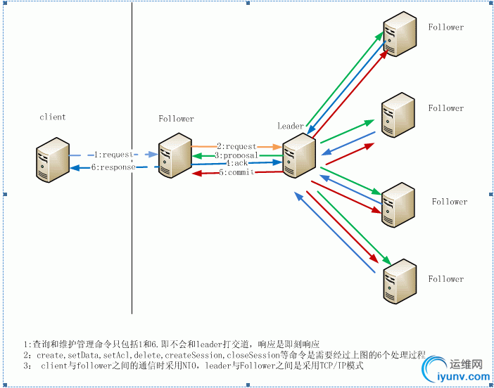

Zookeeper的通信架构
在Zookeeper整个系统中,有3中角色的服务,client、Follower、leader。其中client负责发起应用的请求,Follower接受client发起的请求,参与事务的确认过程,在leader crash后的leader选择。而leader主要承担事务的协调,当然leader也可以承担接收客户请求的功能,为了方便描述,后面的描述都是client与Follower之间的通信,如果Zookeeper的配置支持leader接收client的请求,client与leader的通信跟client与Follower的通信模式完全一样。Follower与leader之间的角色可能在某一时刻进行转换。一个Follower在leader crash掉以后可能被集群(Quorum)的Follower选举为leader。而一个leader在crash后,再次加入集群(Quorum)将作为Follower角色存在。在一个集群(Quorum)中,除了在选举leader的过程中没有Follower和leader的区分外,其他任何时刻都只有1个leader和多个Follower。Client、Follower和leader之间的通信架构如下:

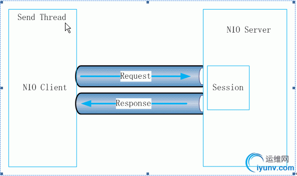

Client与Follower之间
为了使客户端具有较高的吞吐量,Client与Follower之间采用NIO的通信方式。当client需要与Zookeeper service打交道时,首先读取配置文件确定集群内的所有server列表,按照一定的load balance算法选取一个Follower作为一个通信目标。这样client和Follower之间就有了一条由NIO模式构成的通信通道。这条通道会一直保持到client关闭session或者因为client或Follower任一方因某种原因异常中断通信连接。正常情况下, client与Follower在没有请求发起的时候都有心跳检测。
Follower与leader之间
Follower与leader之间的通信主要是因为Follower接收到像(create, delete, setData, setACL, createSession, closeSession, sync)这样一些需要让leader来协调最终结果的命令,将会导致Follower与leader之间产生通信。由于leader与Follower之间的关系式一对多的关系,非常适合client/server模式,因此他们之间是采用c/s模式,由leader创建一个socket server,监听各Follower的协调请求。
