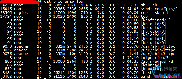

  下面通过一个简单的实例来说明,事件处理的用法。先易后难。在系统高负载的情况下,一般就登陆不了服务器,收集当时服务器状态对服务故障排查非常重要的。因此,在检测到系统负载报警的情况下,top下系统信息。

  四. 效果
  这里只要是负载告警了就会top下当前状态信息。后面应用将精确到HARD故障状态时触发处理。
