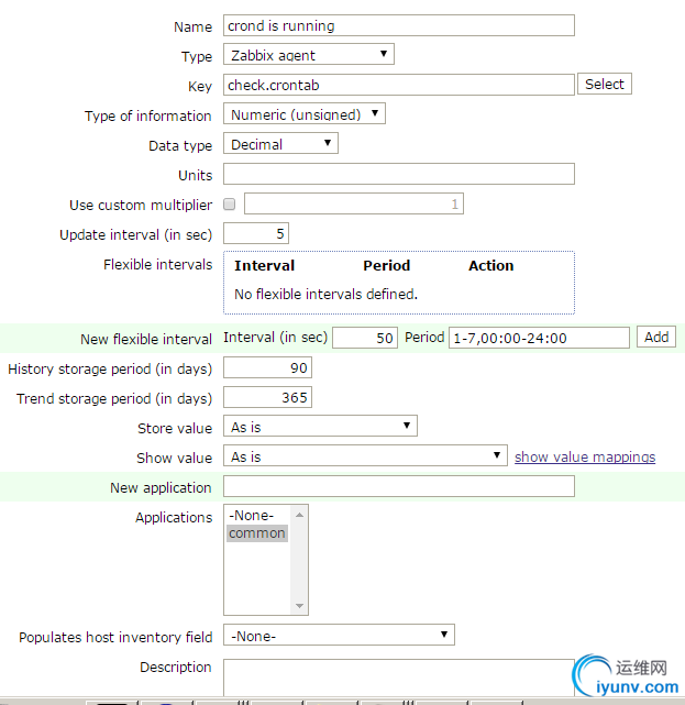

下面就创建一个模板,我创建的模板名为apptemplate,在模板里面创建一个item,crond is running,update interval 我设置为5s,见附件
然后创建一个trigger,trigger名为:crond does not work, 表达式值为{apptemplate:check.crontab.last(0)}=3
Severity 选择disaster,点save按钮即可创建。见附件

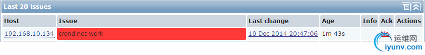

4:然后就可以在134机器上手动执行service crond stop,看看是否触发trigger
