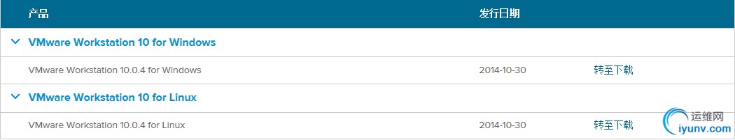

     1.从https://my.vmware.com/cn/web/vmware/info/slug/desktop_end_user_computing/vmware_workstation/10_0,获取适合PC机的版本。 DSC0000.jpg   2.双击下图,开始启动安装:

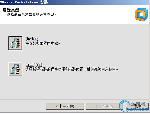

  5.选择“我接受许可协议中的条款”后选择“下一步”,选择“自定义”按钮:

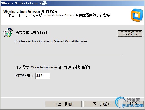

  8.更改“将共享虚拟机存储到:”位置,修改后如下所示:

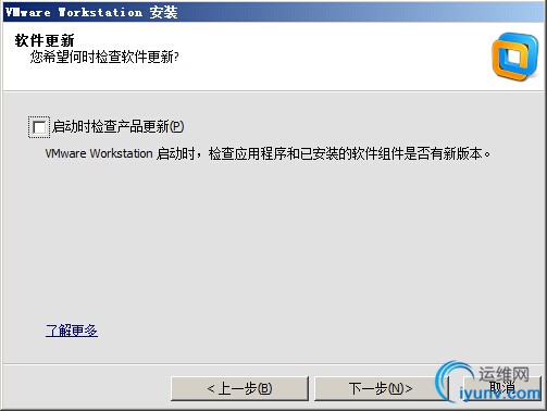

  9.点击“下一步”,取消勾选“启动时检查产品更新”后点击“下一步” ,如下所示:

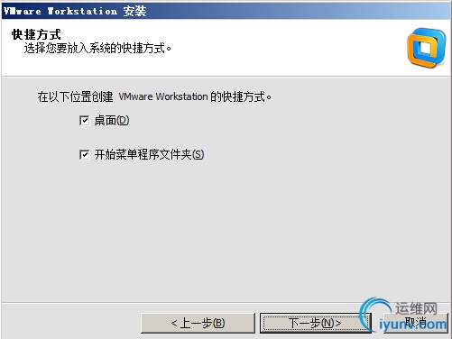

  11.勾选“桌面“和”开始菜单程序文件夹“后选择”下一步“:

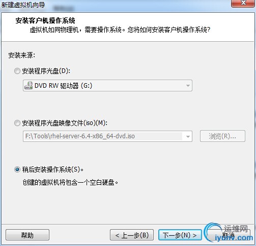

  19.选择“稍后安装操作系统”

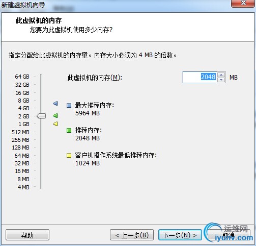

  23.在”此虚拟机的内存“中,虚机的内存大小,参考PC机的实际内存大小,建议虚机的内存选择”2048“或者”4096“,然后选择”下一步“:

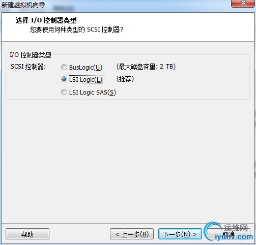

  25.”选择I/O控制类型“中,选择推荐的LSI Logic 就可以:

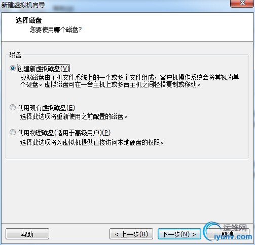

  27.“选择磁盘”时,因新使用,所以选择“创建新虚拟磁盘”:

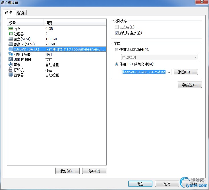

  32.在下图中,右边蓝色框中,点击“浏览”,将安装RHEL-6.4镜像的路径导入到该蓝色框中,然后点击“确定”。

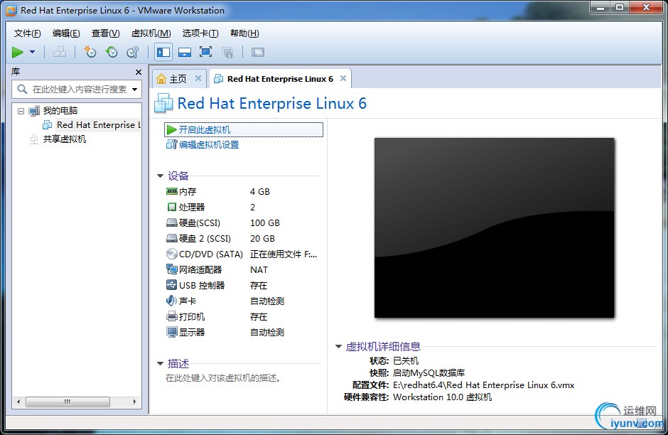

  33.在下图中,点击实线框中“开启虚拟机”,然后进入系统安装中:

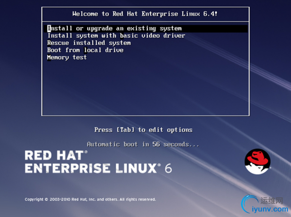

  34.进入操作系统安装初始界面,选择“install or upgrade an existing system”:
  35.先敲击tab键,然后跳转到“skip”后,进入下一个环节:

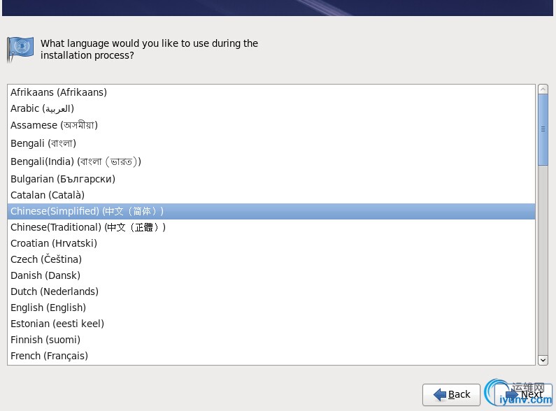

  37.下图中,选择English或者Chinese(simplified),然后点击“next”:

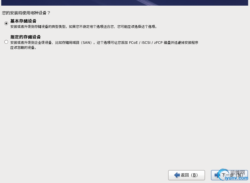

  39.下图选择“基本存储设备”,然后点击“下一步”:

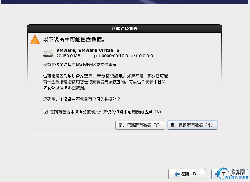

  40.下图选择“是,忽略所有数据”,因为是新建,所有相当于格式化了,然后点击“下一步”:

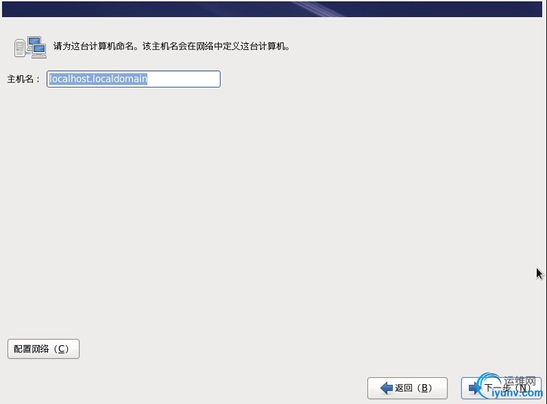

  41.下图蓝色框中,为自己的操作系统命名,或者可以使用默认名称,然后点击“配置网络”菜单后,进入下一个安装界面:

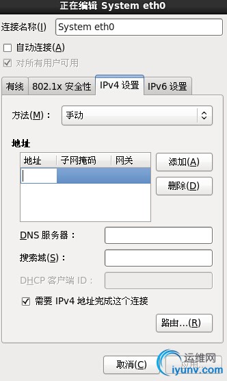

  43.在下图蓝色条框“System eth0”的右边,点击“编辑”进行网卡的配置:
  44.在下图中,配置网络,配置完成后点击”应用“:

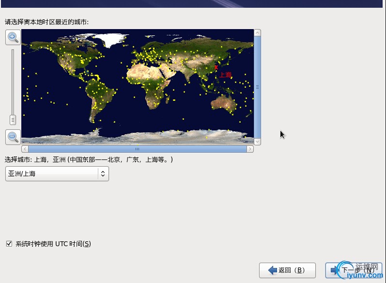

  46.下图是对操作系统的时区进行调配环节,本图选择东八区上海时间,时间的选择意味着是否与服务器的时间在同一频道中,因此实际工作中,尽可能选择与服务器时区一致:

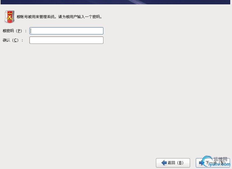

  46.为增强系统的安全性,因此需要给系统设置账户密码,完成设置后,点击”下一步“:

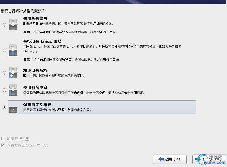

  47.参考下图为系统采用”创建自定义布局“,因为是初次安装:
