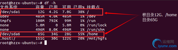

下图为本次实验的虚拟机分区布局:sda1做为主分区1,挂载到根目录,大约为12G;sda2做为扩展分区(主分区2);sda5做为扩展分区sda2的第一个逻辑分解,用来做交换分区;sda6做为扩展分区sda2的第二个逻辑分区,挂载到/home目录;

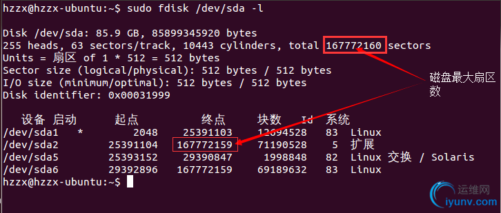

   1、在命令行下,输入:sudo fdisk /dev/sda -l,查看本机硬盘分区情况,并记下来;如上图,同时看到硬盘容量为86G,但通过VMWare显示为80G;

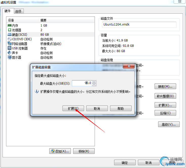

   2、关闭虚拟机,并在VMWare中扩展虚拟机硬盘容量,如下图:

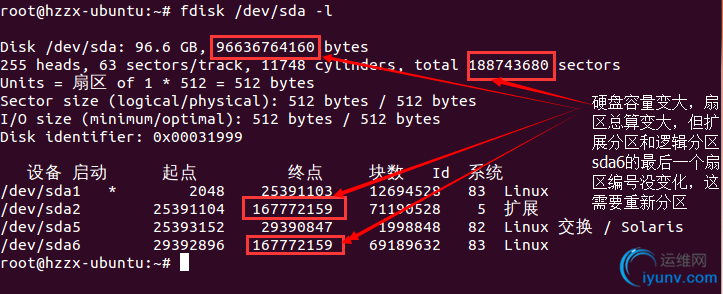

   3、开启虚拟机,并用root用户登陆,然后继续输入: fdisk /dev/sda -l 显示扩展硬盘容量后的硬盘使用情况,详见下图:

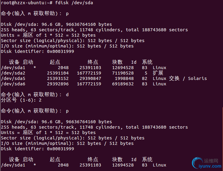

    5、在shell中输入fdisk /dev/sda , 进入fidsk模式;/home目录的逻辑分区在扩展分区sda2内,因此先删除 sda2分区:d --> 选择分区号:2 --> 打印删除sda2分区后的情况 :p;如下图,已只剩下主分区1了;

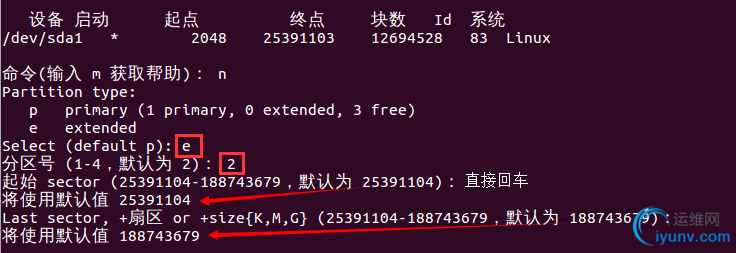

    6、继续在fidsk模式下,新建扩展分区:n --> 选择分区类型:e --> 选择分区号:2 --> 输入分区起始扇区编号:直接回车(使用默认值) --> 输入分区终止扇区编号:直接回车(使用默认值,即:硬盘最大扇区编号),如下图:

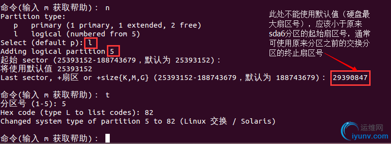

    7、继续在fidsk模式下,在新建扩展分区2中建立交换分区:n --> 选择分区类型:l --> 选择分区号:5 --> 输入分区起始扇区编号:直接回车(使用默认值) --> 输入分区终止扇区编号:输入原来swap交换分区终止扇区号 --> 将分区改为交换分区:t --> 输入分区号:5 --> 输入分区系统ID:82;见下图:

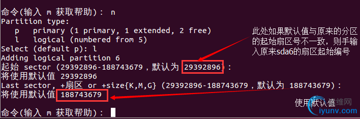

    8、在fidsk模式下,继续建立用户分区:n --> 选择分区类型:l --> 选择分区号:6 --> 输入分区起始扇区编号:直接回车(使用默认值) --> 输入分区终止扇区编号:直接回车(使用默认值,硬盘最大扇区号,将剩余容量全部分到这个分区),见下图:

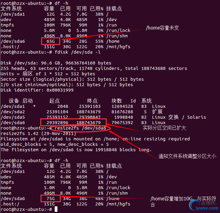

    10、以root登陆系统,输入 df -h 结果发现/home目录空间并未增大, 继续输入 fdisk /dev/sda -l 发现新增硬盘容量已全部分配给sda6分区中。虽然给分区增加了物理空间,但并未通知文件系统,因此继续输入: resize2fs /dev/sda6;最后再输入一次: df -h,此时/home目录空间已增加了10G;见下图:
