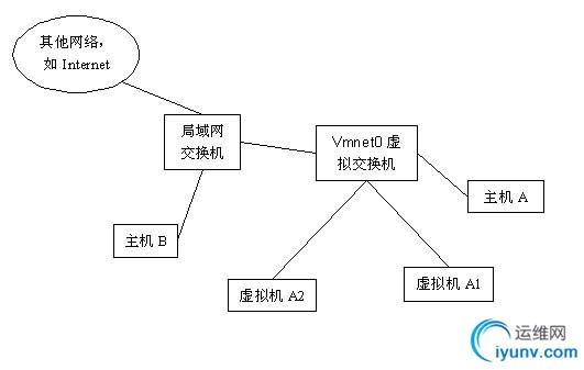

1. Use bridged networking(使用桥接网络)
        说明:使用VMnet0虚拟交换机,此时虚拟机相当与网络上的一台独立计算机与主机一样,拥有一个独立的IP地址,其网络拓扑如图1所示,使用桥接方式,A,A1,A2,B可互访。
图1 桥接方式拓扑示意

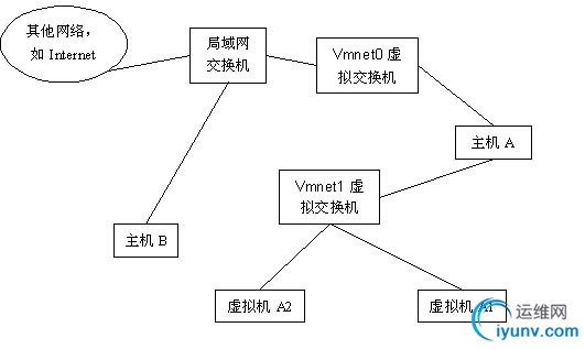

图2 NAT方式拓扑示意3. Use Host-Only networking(使用主机网络)
        说明:使用Vmnet1虚拟交换机,此时虚拟机只能与虚拟机、主机互访。也就是不能上Internet,其网络拓扑如图3所示,使用Host方式,A,A1,A2可以互访,但A1,A2不能访问B,也不能被B访问。
图3 主机网络方式拓扑示意

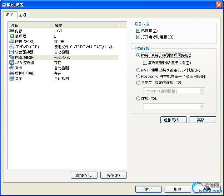

(1) 选择“虚拟机”-“设置”,出现如下界面:
图4 虚拟机设置对话框
(2) 选择“硬件”-“网络适配器”选项,进入如图5所示界面,在对话框右侧网络连接选项中选择“网桥”连接方式,并且要选择复选框"复制物理网络连接状态",然后单击“确定”。
图5 选择“网桥”连接方式

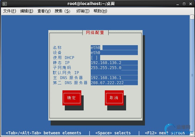

(4) 依次进入“设备配置”-“eth0”,进入如图7所示界面,切忌不要勾选“使用DHCP”选项,并在下面配置IP、子网掩码、网关、DNS等信息后保存配置选项,所以,在配置之前你必须熟悉你的网络环境,这种配置情况下是使虚拟机和你的主机在一个网段内,比如我的主机网络IP是192.168.1.8,网关是192.168.1.254;虚拟机网关就也应该配置在这个网段,然后在终端下面输入“service network restart”命令重新启动网络即完成网桥连接方式的配置。
图7 配置完IP、网关后,保存退出

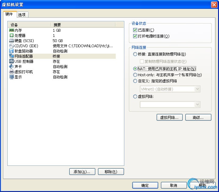

NAT网络是这三种网络里面最最简单配置的了,只需要将虚拟机网络改成NAT连接方式(图8所示),然后在虚拟机里面把网络设成DHCP自动获取IP即可,Linux下面在图9中勾选“使用DHCP”选项保存退出,并重新启动网络即可,在此不做赘述。
图8 更改虚拟机网络配置为“NAT”连接方式
