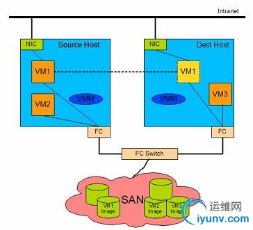

[size=0.76em]目前主流的动态迁移工具,VMware 的 VMotion,Citrix 的 XenMotion,他们都依赖于物理机之间采用 SAN(storage area network)或 NAS(network-attached storage)之类的集中式共享外存设备,因而在迁移时只需要进行虚拟机系统内存执行状态的迁移,从而获得较好的迁移性能。
图 1. 共享存储的动态迁移示意图
[size=0.76em]如图 1 中所示的动态迁移,为了缩短迁移时间和服务中断时间,源主机和目的主机共享了 SAN 存储。这样,动态迁移只需要考虑虚拟机系统内存执行状态的迁移,从而获得较好的性能。

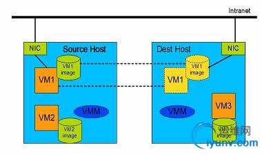

图 2. 本地存储的动态迁移示意图
[size=0.76em]相比较基于共享存储的动态迁移,数据块动态迁移的需要同时迁移虚拟机磁盘镜像和虚拟机系统内存状态,延长了迁移时间,在迁移性能上打了折扣。

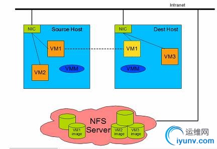

[size=0.76em]本文前面“V2V 迁移方式的分类”小节中介绍过,跟据虚拟机连接存储方式的不同,动态迁移分为基于共享存储的动态迁移和基于本地存储的存储块迁移。本小节实现了目前使用最广泛的基于共享存储的动态迁移。实现这种实时迁移的条件之一就是把虚拟机存储文件存放在公共的存储空间。因此需要设定一个共享存储空间,让源主机和目的主机都能够连接到共享存储空间上的虚拟媒体文件,包括虚拟磁盘、虚拟光盘和虚拟软盘。否则,即使迁移完成以后,也会因为无法连接虚拟设备,导致无法启动迁移后的虚拟机。
[size=0.76em][size=1.2em]设置实验环境
[size=0.76em]动态迁移实际上是把虚拟机的配置封装在一个文件中,然后通过高速网络,把虚拟机配置和内存运行状态从一台物理机迅速传送到另外一台物理机上,期间虚拟机一直保持运行状态。现有技术条件下,大多虚拟机软件如 VMware、Hyper-V、Xen 进行动态迁移都需要共享存储的支持。典型的共享存储包括 NFS 和 SMB/CIFS 协议的网络文件系统,或者通过 iSCSI 连接到 SAN 网络。选用哪一种网络文件系统,需要根据具体情况而定。本文的实验采用了 NFS 文件系统作为源主机和目的主机之间的共享存储。
图 3. 共享存储的动态迁移实验配置图
    确保网络连接正确,源主机、目的主机和 NFS 服务器之间可以互相访问。
  • 确保源主机和目的主机上的 VMM 运行正常。
  • 设置 NFS 服务器的共享目录。本文的 NFS 服务器也安装了 SLES11 SP1 操作系统。

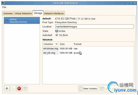

    添加 NFS 存储池到源主机和目的主机的 vit-manager 中。点击 Edit menu->Host Details->Storage tab。
    图 4. 存储池配置图

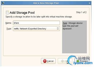

    添加一个新的存储池。点击左下角的“+”号,弹出一个新的窗口。输入以下参数:
  • Type:选择 netfs:Network Exported Directory。因为本文使用了 NFS 作为共享存储协议。
    图 5. 添加共享存储池

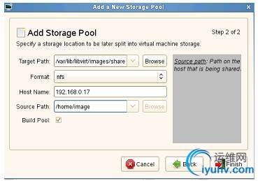

    点击“Forward”后,输入以下参数:
    Target Path:共享存储在本地的映射目录。本文中这个目录在源主机和目的主机上必须一致。
  • Format:选择存储类型。这里必须是 nfs。
  • Host Name:输入共享存储服务器,也就是 NFS 服务器的 IP 地址或 hostname。
  • Source Path:NFS 服务器上输出的共享目录。
    图 6. 存储池设置
    点击”Finish”后,共享存储添加成功。此时在物理机上查看 Linux 系统的文件系统列表,可以看到共享存储映射的目录。

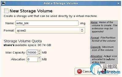

    选择共享存储池,点击”New Volume”创建新的存储卷。
    输入存储卷参数。本例为虚拟机创建了大小为 10G,格式为 qcow2 的存储卷。
    图 7. 添加存储卷
    在这个共享存储卷上创建虚拟机。本文创建了一个基于 Window 2008 R2 系统的虚拟机。创建虚拟机的具体步骤见本文前面“创建 KVM 虚拟机“小节。

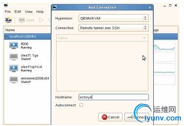

[size=0.76em]连接远程物理主机上的 VMM。这里以源主机为例,目的主机做相同的配置。
    在源主机上打开 virt-manager 应用程序,连接 localhost 本机虚拟机列表。点击 File->Add Connection,弹出添加连接窗口,输入以下各项:
    Hypervisor:选择 QEMU。
  • Connection:选择连接方式 。本文选择 SSH 连接。
  • Hostname:输入将要连接的主机名或 IP 地址,这里填写目的主机名 victory4。

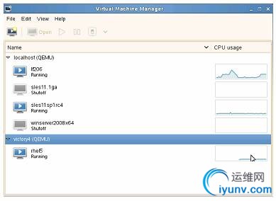

    图 8. 添加远程 VMM 连接
    点击 Connect,输入 SSH 连接的密码后,将显示源主机和目的主机上的虚拟机列表。
    图 9. 管理远程 VMM

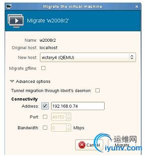

    在源主机的 virt-manager 窗口中,右键点击等待迁移的虚拟机,选择“Migrate ”。
      New host:选择目的主机的 hostname。
    • Address:填入目的主机的 IP 地址。
    • Port and Bandwith:指定连接目的主机的端口和传输带宽,本文中没有设定,使用默认设置。
    图 10. 虚拟机迁移设置
    点击“Migrate”和“Yes”开始动态迁移虚拟机。

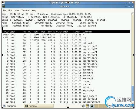

    回到源主机上,在等待迁移的虚拟机中开启一些实时服务以验证动态迁移不会中断服务的运行。本例中在虚拟机的终端窗口中用“top -d 1“命令开启 TOP 服务,每秒刷新一次系统进程的信息。
    图 12. 等待迁移的虚拟机中开启 TOP 服务
