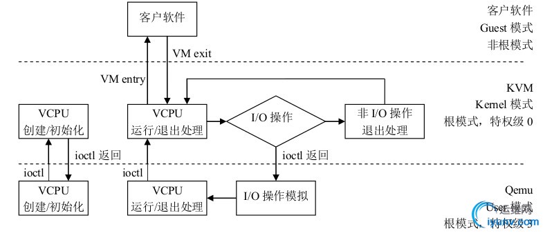

  在KVM源代码分析1:基本工作原理章节中也说了kvm分3个模式,对应到VT-x 中即是客户模式对应vmx非root模式,内核模式对应VMX root模式下的0特权级,用户模式对应vmx root模式下的3特权级。
  如下图
  在非根模式下敏感指令引发的陷入称为VM-Exit,VM-Exit发生后,CPU从非根模式切换到根模式;对应的,VM-Entry则是从根模式到非根模式,通常意味着调用VM进入运行态。VMLAUCH/VMRESUME命令则是用来发起VM-Entry。
