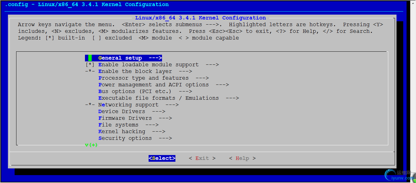

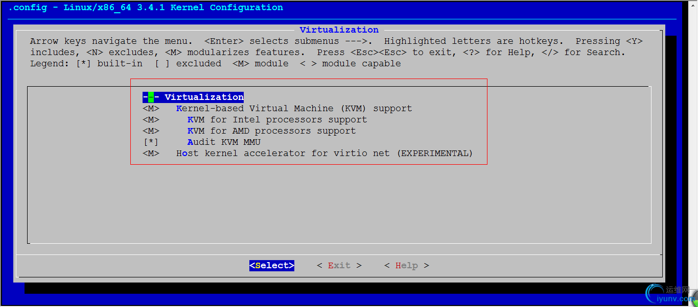

  cd linux-3.4.1
  make menuconfig

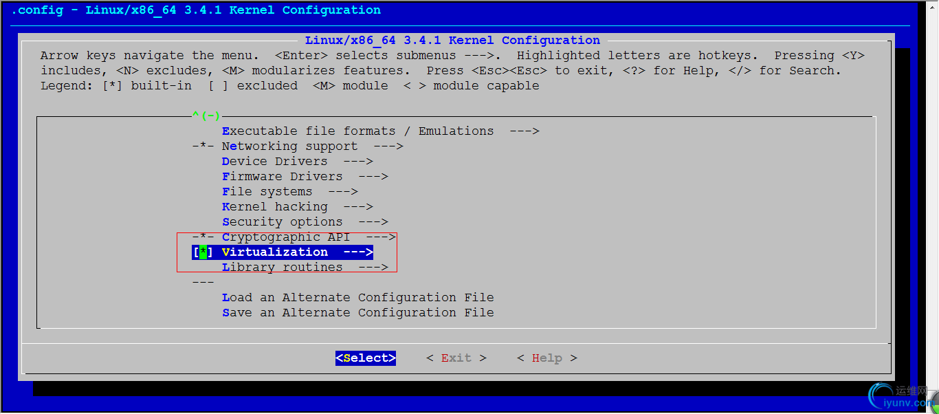

  向下翻,选择
  • Virtualization  --->   回车
      进入
  • Virtualization  --->  选中 kvm,选中对处理器的支持(  KVM for Intel processors support 和 KVM for AMD processors support)
      选择后 选择 Exit  -----Exit 会弹出一个保存框,点击YES  即可

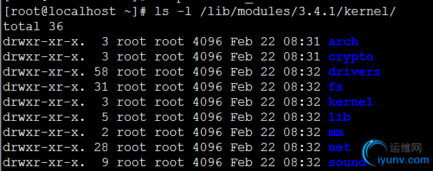

      make modules_install       #安装module
      ls -l /lib/modules/3.4.1/kernel/
      make install

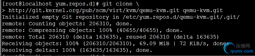

      这里使用git进行下载qemu-kvm源码托管在git上,这里用git下载
      安装git
      yum  -y  install git*
      git clone   http://git.kernel.org/pub/scm/virt/kvm/qemu-kvm.git qemu-kvm.git
      这个超慢不推荐
      到 http://qemu-project.org/Download  去下载源码这样心急的朋友可以快点
      这里用的git 克隆的
      cd    qemu-kvm.git

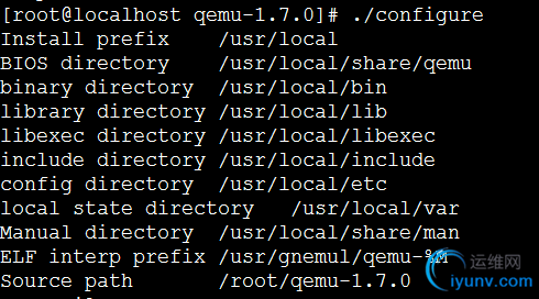

      1.qemu的configure 文件配置
      ./configure   #执行configure 文件进行配置,执行可能会有报错,后面有报错解决
      下面的显示才是正常:
      VNC support       yes           #通常需要通过VNC连接到客户机中
      KVM support       yes          #这是对kvm的支持

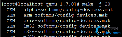

      2.qemu-kvm 编译
      过程配置之后就是编译qemu-kvm
      make -j 20                  #编译微慢请耐心等待
      剩下还有很多省略了

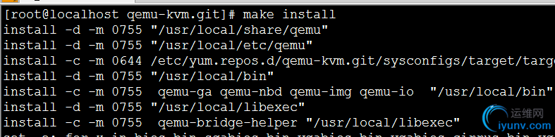

      3.安装qemu-kvm
      编译完成后,运行“make install” 命令即可安装 qemu-kvm

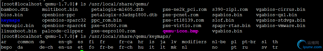

      qemu-kvm 检查是否安装成功
      which qemu-system-x86_64  #检查是否有这个命令
      which qemu-img
      ls /usr/local/share/qemu/
      ls /usr/local/share/qemu/keymaps/

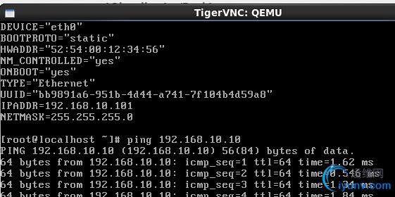

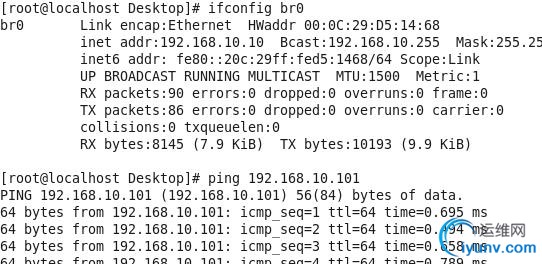

      4..配置虚拟化网络环境
      配置网卡:
      宿主机网卡配置:IP 配置为192.168.10.10
      配置虚拟机网卡地址:IP 配置为 192.168.101
      网络桥接配置
      #!/bin/bash
      #kvm network
      brctl addbr br0
      tunctl -t tap0 -u user1 #这个用户必须系统有添加
      tunctl -t tap1 -u  user1  #tunctl如果报错说明没安装yum install tunctl -y 安装即可
      brctl addif br0 eth0
      brctl addif br0 tap0
      brctl addif br0 tap1
      ifconfig br0 192.168.10.10
      ifconfig eth0 0.0.0.0 promisc
      ifconfig tap0 up
      ifconfig tap1 up
      route add -net 0.0.0.0 netmask 0.0.0.0 gw 192.168.10.1
      启动虚拟机脚本:
      可以做开机启动,随着系统启动
      #!/bin/bash
      qemu-system-x86_64  -hda /kvm/rhel6u3.img -m 512 -localtime -net nic -net tap,ifname=tap1,script=no,downscript=no
      宿主机vnc图形界面连接虚拟机脚本:
      #!/bin/bash
      vncviewer :5900
      这样虚拟机与真实机器之间网络就通了
