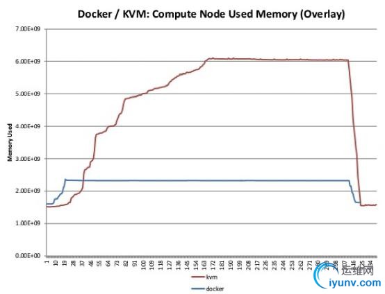

  前面的结论绝非信口开河,Boden Russell最近针对Docker与KVM等虚拟机管理程序在性能表现上的差异进行了基准测试,并在DockerCon大会上公布了测试结果。
  本次基准测试提供相当详尽的具体数据,而且如预期一样,测试结果显示引导KVM虚拟机管理程序与引导Docker容器之间存在着显著的时间消耗差异。本次测试同时表明,二者之间在内在与CPU利用率方面同样存在着巨大区别,具体情况如下图所示。
红色线条为KVM,蓝色线条为Docker。
  这种在性能表现上的显著区别代表着两套目的相近的解决方案在资源密度与整体利用率方面大相径庭。而这样的差异也将直接体现在运行特定工作负载所需要的资源总量上,并最终反映到实际使用成本当中。

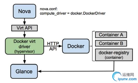

  很多性能基准测试都将Docker与KVM放在了天秤的两端,但却很少将OpenStack牵涉于其中。事实上,前面提到的这次专项基准测试同时将OpenStack运行在KVM镜像与Docker容器环境之下,结果显示这两类技术成果能够带来理想的协作效果。考虑到这样的情况,当我们选择将OpenStack运行在基于Docker的Nova堆栈当中时——正如OpenStack说明文档提供的下图所示——那些资源利用率参数将变得无关紧要。

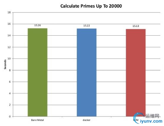

  ·另外需要注意的是,原始虚拟机管理程序与经过容器化的实际应用程序性能同样存在着巨大差异,而且下面这幅来自基准测试的图表清楚地说明了这一点。目前可能合理的解释在于,应用程序通常会利用缓存技术来降低I/O资源开销,而这大大影响了测试结果对真实环境中运行状态的准确反映。
