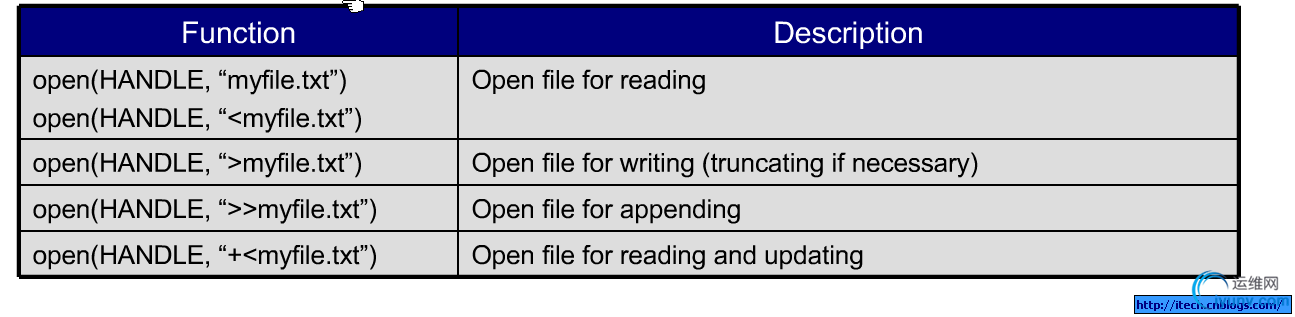

  7)在if中可以使用一下option来判断文件:
  8)打开文件时控制为读写属性,如下:
