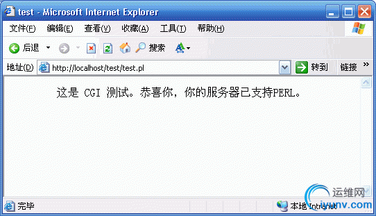

  输入下面代码:
DSC0002.gif #!d:\perl\bin\perl.exe
# 测试WEB服务器是否支持perl语言解析的测试程序
# 也是一个用perl语言书写的cgi程序
# 代码开始
print "content-type:text/html","\n\n";
print "<html>\n";
print "<head><title>test</title></head>\n";
print "<body><center>\n";
print "这是 CGI 测试。\n";
print "恭喜你,你的服务器已支持PERL。\n";
print "</center></body>\n";
print "</html>\n"
# 代码结束
  打开IE,在地址栏中输入 http://localhost/test/test.pl
  如果在IE中出现居中的"这是 CGI 测试。恭喜你,你的服务器已支持PERL。"
  说明设置成功!如下图:
