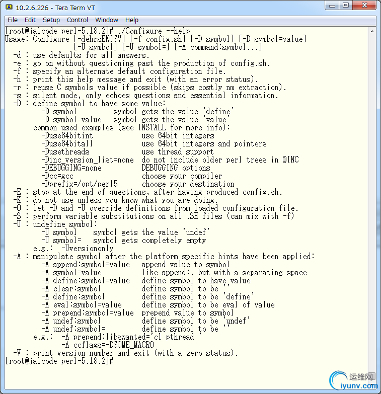

  进入perl-5.18.2.tar.gz的解压目录,执行:
# ./Configure --help的提示如下
查看过后,使用这个指令来设置源码:
# ./Configure -des -Dprefix=/usr/local/perl -Dusethreads -Uversiononly

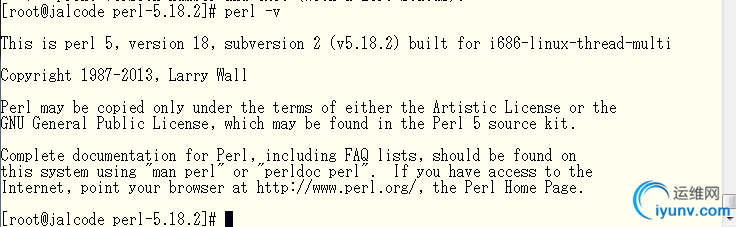

7、完成
# perl -version   //使用这个命令查看perl的版本,可以看到,已经更新到5.12.2版本了:
