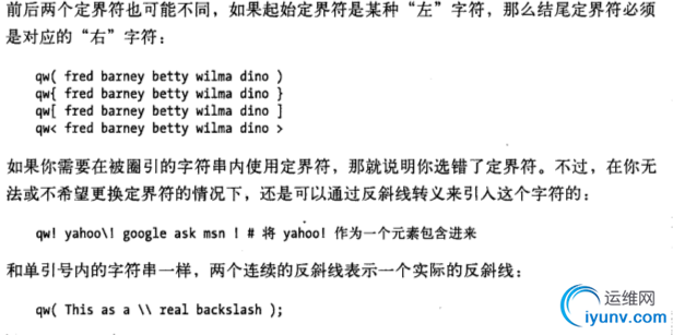

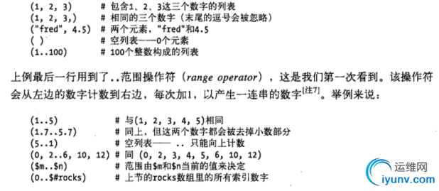

  列表直接量:
  qw(quoted word)简写
  如:qw(fred barney betty wilma dino)="fred","barney","betty","wilma","dino"
  因为qw算是一种引用的形式,所以不能将将注释写在qw中。
  有时人们喜欢每个元素单独成行,便于查看和增删:
  qw(
  fred
  barney
  betty
  wilma
  dino
  前面的例子是以()作为界定符,其实perl还允许以其他的标点符号作为界定符。常用的写法为:
  qw| fred barney betty wilma dino |
  qw# fred barney betty wilma dino #
  qw/  fred barney betty wilma dino /
