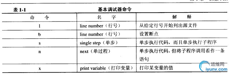

7 4.使用Perl调试器
8   1)perl -d xxx.pl

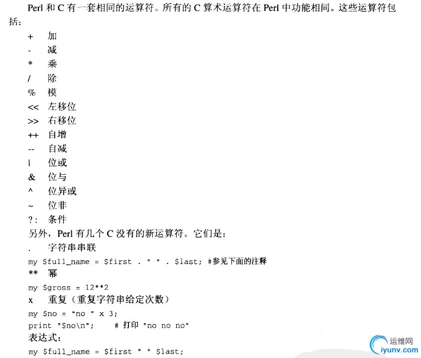

1.算法和字符串运算符
  2.条件运算符

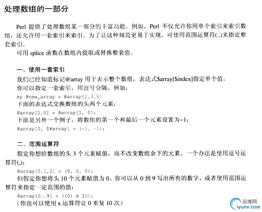

  三.数组

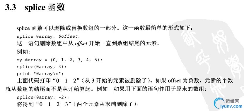

  1.各种函数

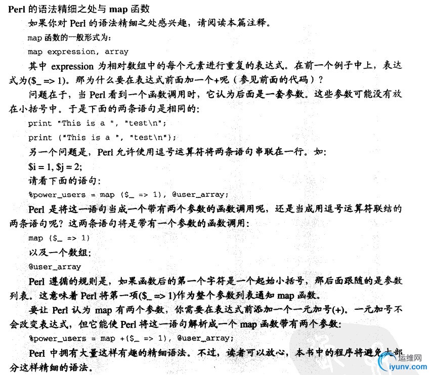

7 my @keys = map { $hash{$_} } grep { (m/^192/) } keys(%hash); # m/regex/ 代表匹配正则
9 print @keys;

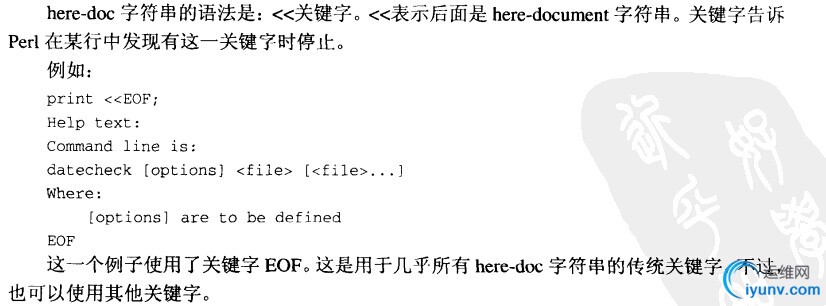

  2.Here-Doc语法

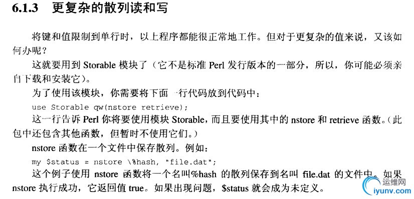

  六.HASH
  1.HASH读写

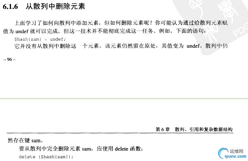

  2.map函数
  3.从HASH中删除元素
   4.测试key存在与否

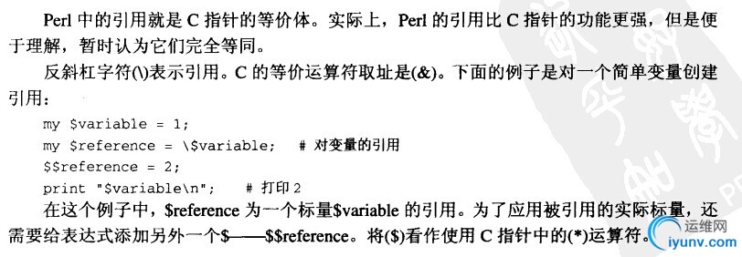

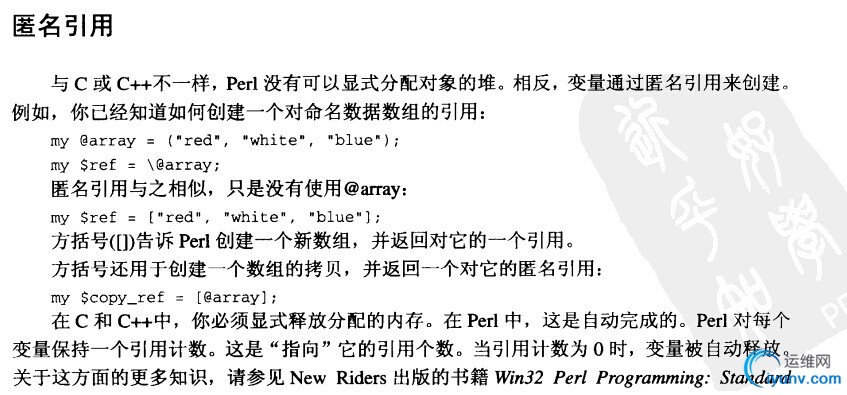

  1.引用的定义
    个人认为:引用就是C中的指针。例如定义一个引用 $a=\@b; ,那么$a 的值就是 @b的地址,而b的值就是@b自己的内存地址,但是由于b不是引用类型,所以不允许通过
  类似引用的方式操作b.而($,%,&,@)这些操作符就是相应变量的类型,通过把它们加在对应的地址前面就得到了相应类型的变量。所以,你懂的。。。

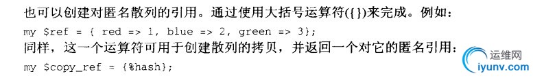

  2.匿名引用

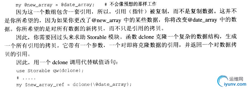

  3.打印复杂的数据结构
  4.克隆复杂的数据结构

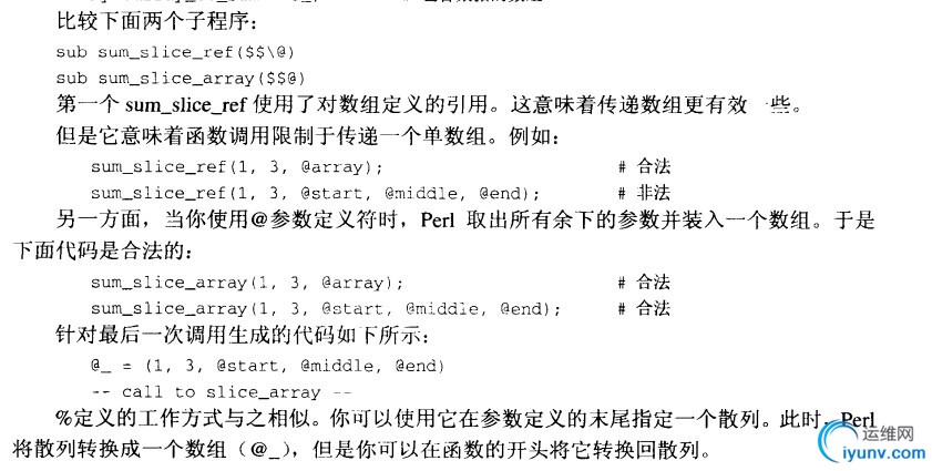

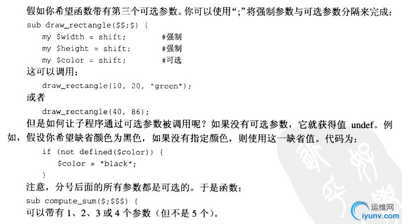

  1.参数定义
  2.变长参数列表

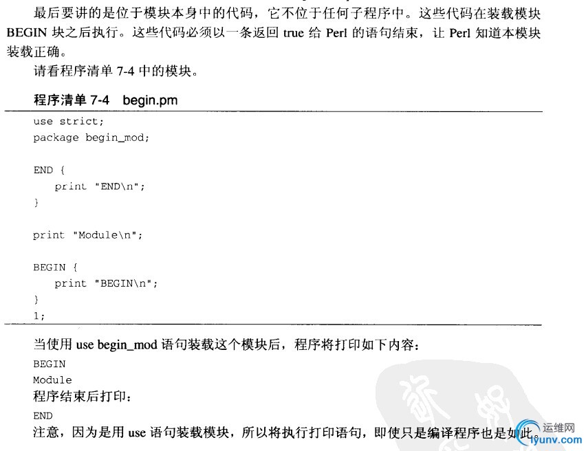

  4.特殊模块与模块内的独立代码(不在{}中)

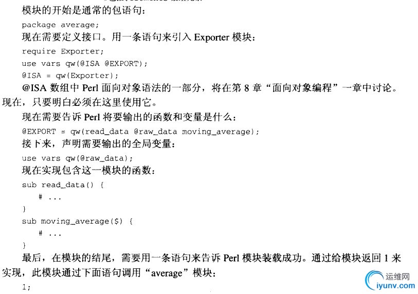

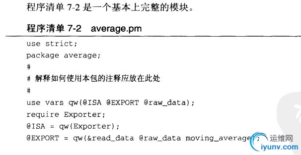

  Perl面向对象编程中如果你现在想引用Cocoa.pm包,将会得到编译错误说未找到方法,这是因为Cocoa.pm的方法还没有输出。输出方法需要Exporter模块,在包的开始部分加上下列两行:
1 requireExporter;
2 @ISA=qw(Exporter);
这两行包含上Exporter.pm模块,并把Exporter类名加入@ISA数组以供查找。接下来把你自己的类方法列在@EXPORT数组中就可以了。例如想输出方法closeMain和declareMain,语句如下:
@EXPORT=qw(declareMain,closeMain);
