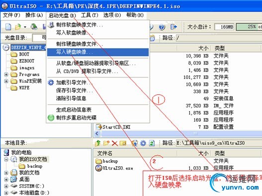

1. 用UltraISO制作U盘启动盘
方法非常简单:插上U盘(事先格式化),然后在UltraISO里打开Windows 8.1的ISO镜像文件,选择“启动光盘—写入硬盘映像”即可。一张图就足以说明。
然后就等着了,这个写入的速度跟你系统和U盘都有关,反正我写了十分钟左右写好。

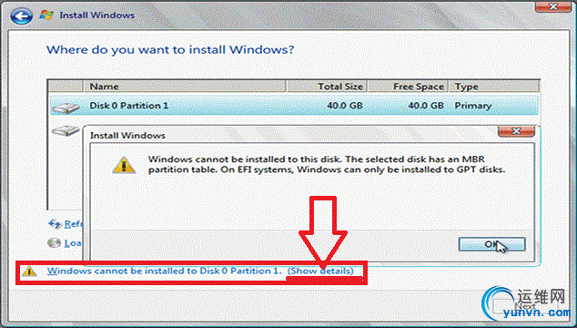

问题1:Windows cannot be installed to this disk. the selected disk has an MBR partition table. On EFI system, Windows can only be installed to GPT disks.
即:Windows无法安装到这个磁盘,选中的磁盘具有MBR分区表。在EFI系统上,Windows只能安装到GPT磁盘。

因此,从这个错误大致可以判断出我机子的原装系统是MBR分区方法,而现在要安装的系统基于UEFI模式,只能安装在GPT磁盘上,也就是我的磁盘类型不对,所以不能安装。
知道了问题原因后,解决方案也就出来了,将硬盘的类型从MBR转为GPT再安装应该是可以的。
