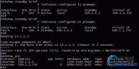

3、测试HSRP
由于R2的优先级高于R3,所以此时R2位Active路由器,R3位Standby路由器。
虚拟网关IP对应的MAC地址格式为
0000.0c    07.ac    01
OUI        HSRP    HSRP组
此后无论是R2的f1/0或s0/0关闭之后,R3都会转为active路由器,当f1/0或s0/0恢复后,由于配置了抢占,R2重新成为active路由器。
