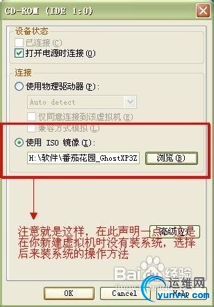

    西面就介绍如何安装xp系统了,安装前也有几步是需要准备的。首先是将xp系统的镜像文件报告给虚拟机的光驱。如下图所示:
  • 8
    双击上图中红框内的部分,进入如下图所示对话框:
  • 9
    选中上图中红方框中的选项,然后点浏览,找到xp系统的镜像文件,添加上。如下图所示:
  • 10
    ok 到此准备程序完成了,下面进入正式的安装xp系统的步骤。

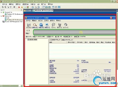

    启动虚拟机的后进入如下图所示的对话框(用过ghost的人很熟悉了吧,下面的都不用看了):
  • 3
    点击键盘上的“4”选择“运行Disk Gen分区”去先把你分给虚拟机的空间,分成C、D两个区。
  • 4

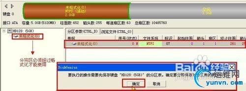

    第一次在虚拟机中打开分区工具,也是挺好玩的吧,好的,按照你的经验或者我说的,去分区吧。首先先分出主分区,如下图所示:
  • 5
    分完主分区后,必须对主分区进行格式化才能使用。如下图所示:
  • 6

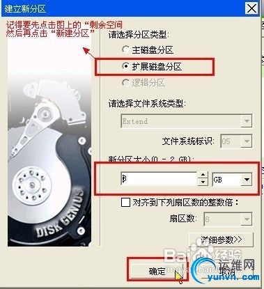

    然后再进行扩展分区(先选中剩余的空间,然后再点击“新建分区分区”),如下图所示:
  • 7

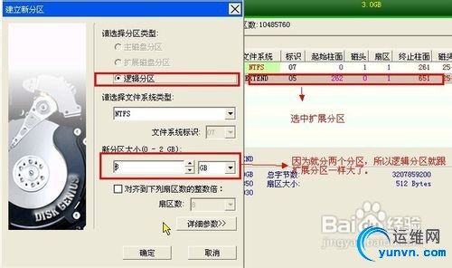

    然后就看到扩展分区了,选中扩展分区,然后点击“新建分区,”出现了逻辑分区的界面如图所示:
    因为扩展分区是不能使用的,所以要进行逻辑分区,而我们就想分两个分区,一个主分区一个逻辑分区,所以就然逻辑分区跟扩展分区一样大了(逻辑分区就是把扩展分区在进行拆分,因为扩展分区是不能使用的。)

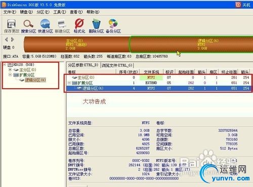

  • 8
    同样的要把逻辑分区格式化才能使用。格式化完成分区也就完成了如下图所示:
  • 9
