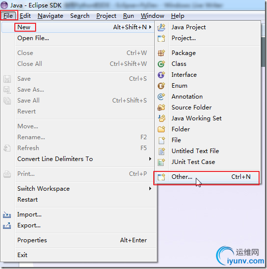

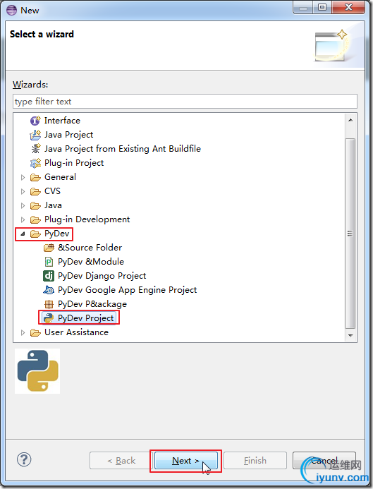

  2.File -> New- Other
  (其实也可以直接使用快捷键:Ctrl+N)
  3. 再选择

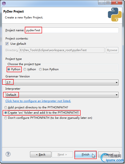

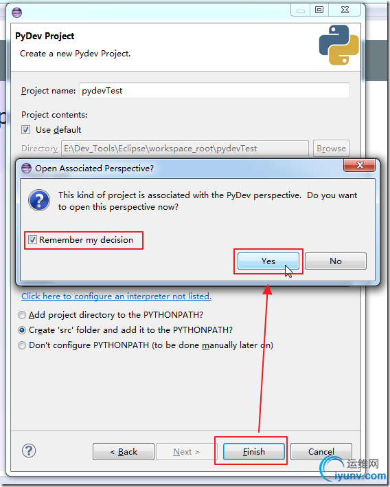

  PyDev->PyDev Project
  4. 然后再填写完项目信息后,点击完成:
  5. 第一次的话,其会问你,是否使用PyDev的试图,点击Remember和Yes:

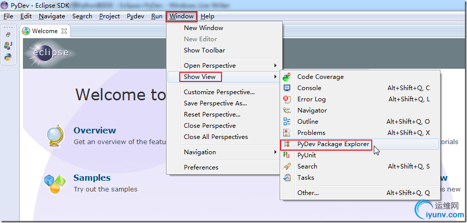

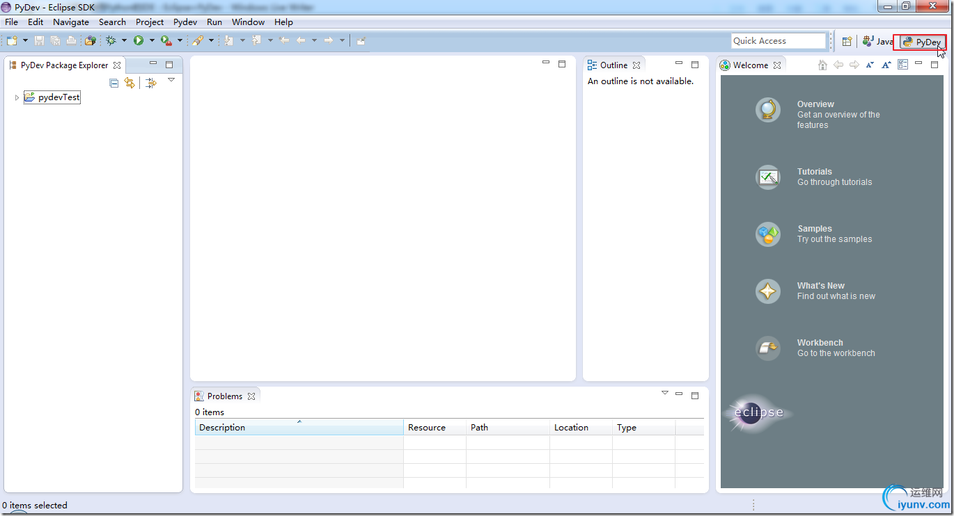

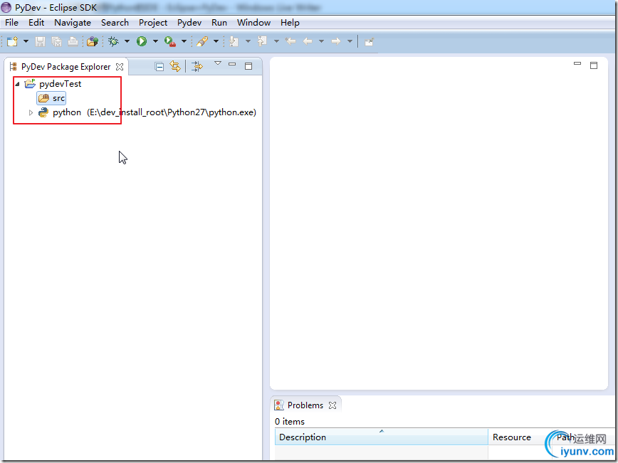

  6. 结果我这里由于是新建的Eclipse,导致界面没有切换到项目浏览模式,所以需要手动去设置一下:
  Window -> Show View -> PyDev Package Explorer
  7. 之后,再点击了一下那个Restore,就出现了PyDev的视图了:
  8. 然后可以点开对应的pydevTest项目:

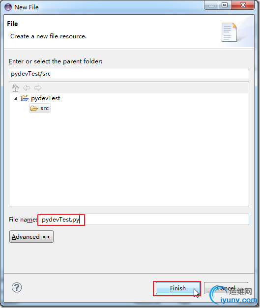

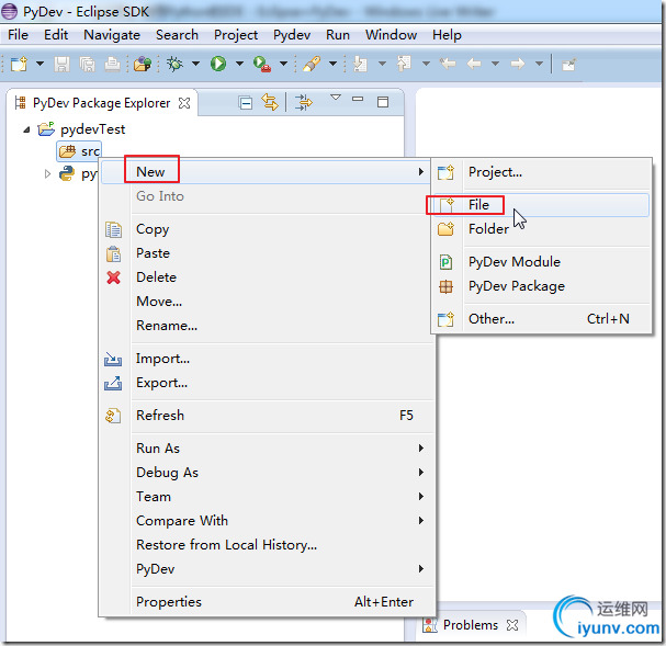

  9. 去新建一个文件:
  10. 然后输入文件名pydevTest.py:
  后点击完成。

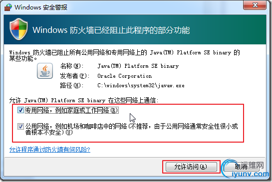

  提示:此处结果还遇到一个Win7提示,是否运行JavaTM访问网络的:

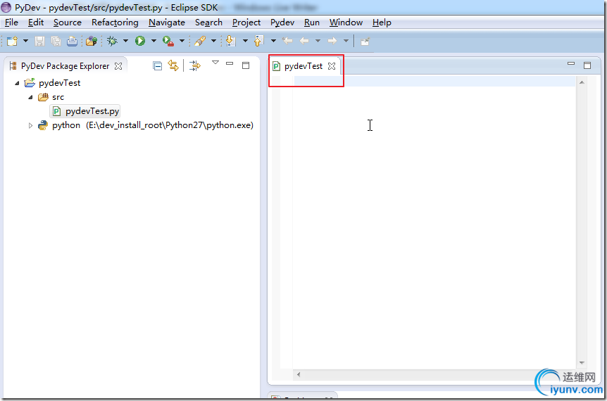

  11. 然后就可以看到新建的python文件:

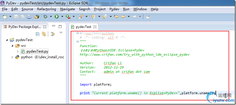

  12. 然后自己输入代码:
9
10
11
12
13
14
15
16
#!/usr/bin/python
# -*- coding: utf-8 -*-
Function:
【记录】使用Python的IDE:Eclipse+PyDev
http://www.crifan.com/try_with_python_ide_eclipse_pydev
Author:     Crifan Li
Version:    2012-12-29
Contact:    admin at crifan dot com
import platform;
print "Current platform.uname() in Ecplise+PyDev=",platform.uname();
  如图:

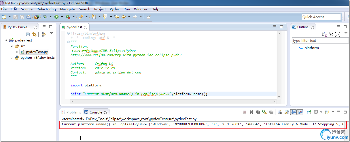

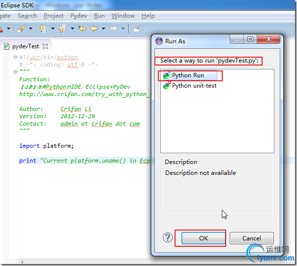

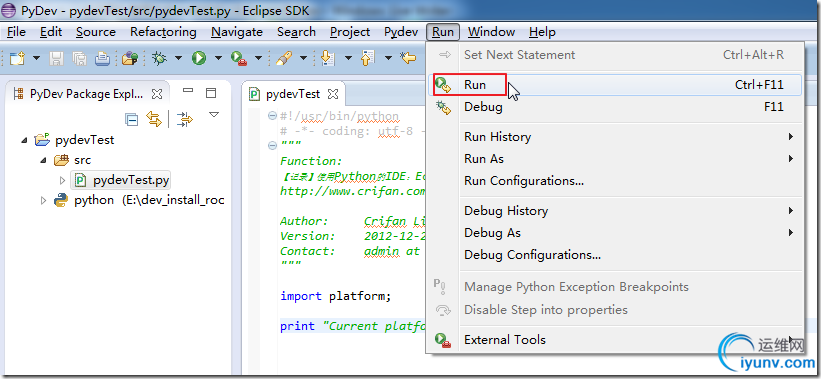

  13. 然后点击Run去运行Python代码:
  14. 然后需要选择一个运行方式,此处不需要测试,所以只需要普通运行,所以选择:
  Python Run
  15. 然后就可以自动打开Console,显示出结果了:

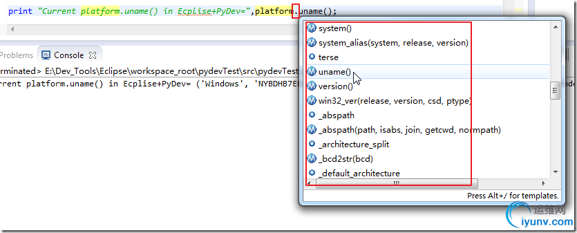

  至此,终于使用Eclipse+PyDev,正常运行Python代码,可以进行Python开发了。
  16. 另外,提示一下,Eclipse+PyDev中,同样是支持代码提示的:
  比如在platform后输入点,然后会动态提示出对应的属性和函数:
  还是很好用的。

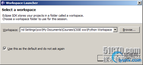

  a. 启动Eclipse。有一个屏幕会出现,如下所示。在这里,可以选择想要打开的工作空间。(如果没有,转到File -- Switch -- Other)
  b. 截屏读到的是‘Python 3.1’,这是一个旧的版本,最好安装Python 3.2(作者注:原文是这样,我也没看到哪里有Python 3.1)。
  c. 浏览csse120目录,这个目录是安装Eclipse时创建的(作者注:没有这个目录也无所谓,后面还会创建)。选择“Use this as the default and do not ask again”。

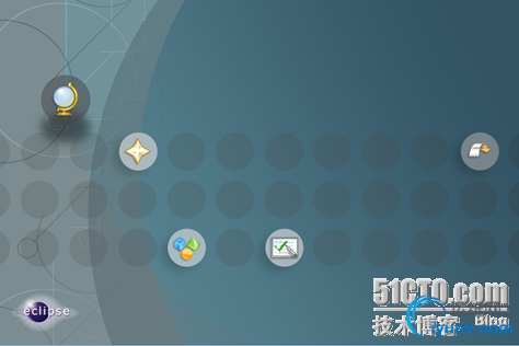

  i. 如果这么做,Eclipse会在下次启动时自动使用这个工作空间。如果以后想改变这个工作空间,可以转到File -- Switch Workspace返回工作空间启动窗口。
  d. 将会看到Eclipse欢迎界面。
  点击最右边的金色弯曲小箭头跳转到工作台。
  这里将是使用Eclipse完成大部分工作的地方。

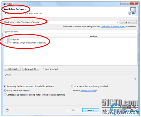

  a. 转到Help -- Install New Software
  b. 在Work With栏输入http://pydev.org/updates。
  c. 数秒钟以后,将会出现两个选项。选择PyDev for Eclipse选项,但是不要选择“PyDev Mylyn Integration”符号。
  d. 单击“Next”和“OK”,继续安装PyDev。

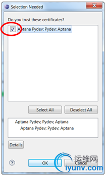

  e. 选择“I accept the terms of the license agreement”,然后点击“Finish”。开始下载插件。
  f. 注意:当看到选择所需组件对话框时,必须在按下okay键之前手工的勾选上多选按钮。如果没有这么做,那么看起来好像安装过程在进行,而实际上却没有。那么需要卸载掉PyDev,重新安装。
  g. 一个安全警告会出现询问是否信任正在安装的软件,点击“OK”,确认已经选择的安装项目,然后点击yes。安装过程将会继续。

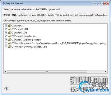

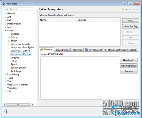

  b. 转到Windows -- Preferences。在参数窗口,展开Python,选择Interpreter - Python。

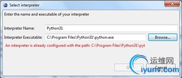

  c. 点击“New...”,输入Python32作为解释器的名称。为了调用解释器,浏览到Python安装地址(例如C:\Program Files\Python32\python.exe),然后按下Open。
  点击“OK”,然后Selection Needed窗口就会出现。
  d. 除了PySrc和python32.zip,选择其它所有的项目。如果需要,多次点击OK,以退出参数窗口。其实,使用缺省的选择就可以了。
  e. 解释器配置以后,编写的Python代码就可以在这台计算机上解释执行了。现在可以准备运行代码了。

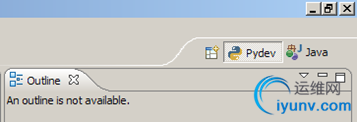

  1. 切换到Python视图

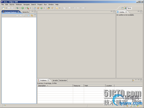

  a. 转到Window -- Open Perspective -- Other,然后选择PyDev,点击OK。观察右上角,就会发现视图由“Java”换到“PyDev”。
  b. 视图是切换工作任务的最有用工具(例如编写Java代码和编写Python代码)。
  如果查看File -- New菜单,就会发现不同的视图有不同的选项。
  PyDev视图
  Java视图
  正如所见,视图将极大影响到Eclipse程序的外观。

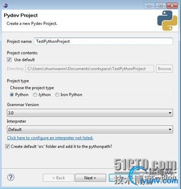

  2. 创建一个新的工程
  a. 转到File -- New -- PyDev工程开始一个向导。

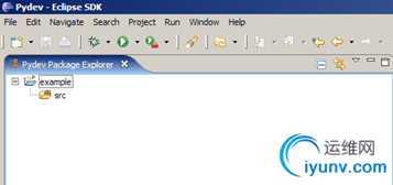

  b. 在下一个出现的窗口中,输入工程的名字,然后选择“Python”和“3.0”作为工程类型;保证“create default 'src' folder and add it to the pythonpath?”被选上。点击Finish。
  c. 查看左上角的工作空间(在Package Explorer面板),就会发现新建的工程以及“src”目录显示在里面。

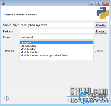

  3. 创建一个新的模块
  a. 选择刚才创建的工程,转到File -- New -- PyDev Module。这将会启动一个新的PyDev模块创建向导,在正确的位置输入模块的名字,保留Package为空,然后选择Finish。
  b. 查看Package Explorer面板,在src文件夹下将看到新文件的图标,这个src文件夹就是在新工程创建之前Eclipse新建的。

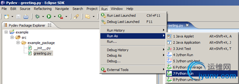

  c. 最后,选择greeting.py图标,转到Run -- Run As -- Python Run开始运行程序。
  (更快的方式是右键greeting.py图标,选择Run As -- Python Run,或者按下Ctrl + F11。)

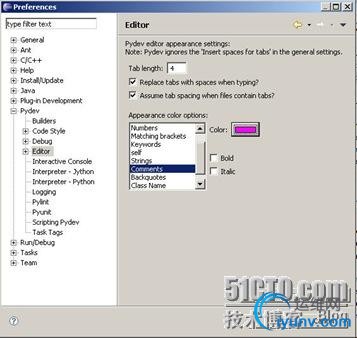

  a. 转到Windows -- Preferences。打开PyDev,然后选择Editors,(实际上点击Editors即可,不必展开它)。在Appearance Color Options的下拉菜单中,选择Comments,然后调整它到更亮的颜色(可能是fuchsia?)。

  在Help菜单中,选择Install New Software···,
选择Add按钮,Name:PyDev(这个随便起),Location:http://pydev.org/updates(PyDev的更新地址),OK
  EclipseAndPyDev(Windows)_AddRepository
选择PyDev下的PyDev for Eclipse,别的都不要选,否则依赖检查那关过不去。 (注3)
  EclipseAndPyDev(Windows)_InstallDialog
  点下一步,下一步安装

在Window菜单中选Preference,
1、PyDev->Interpreter - Python,New一个Python解释器,填上解释器名字和路径,路径选相应的python.exe。
EclipseAndPyDev(Windows)_SelectInterpreter
EclipseAndPyDev(Windows)_SelectNeeded

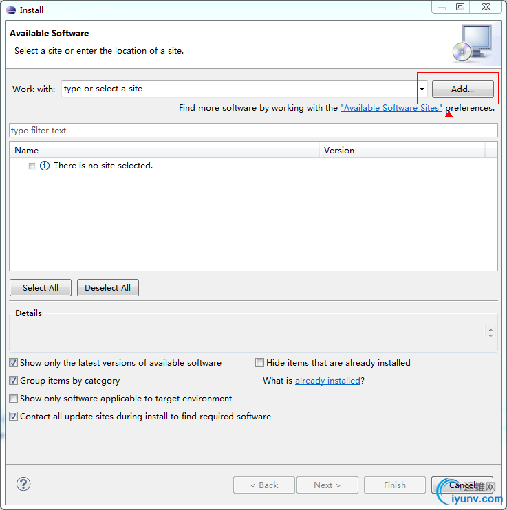

  2)菜单栏上选择 Help -> Install New Software

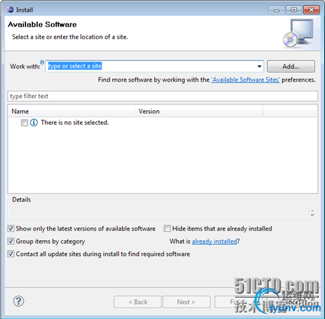

  打开如下窗口:

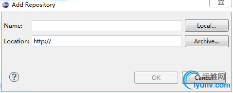

  然后点击 Add , 打开如下图
  Name随便输入
  Location输入  http://download.eclipse.org/koneki/updates-nightly/ldt
  然后点击“OK“, 就慢慢等加载,加载完了, next  ................

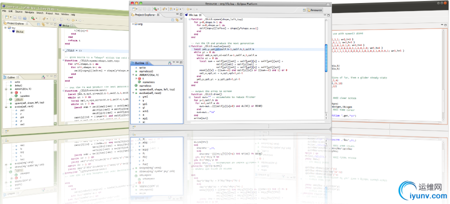

  Lua开发工具(Lua Development Tools,LDT)一直以来是作为Eclipse的一个插件(Koneki)存在,现在LDT开发团队决定将其从Eclipse剥离,发展成为一个独立的开发环境。
  LDT开发者Benjamin Cabé说,这个独立的预配置软件包,对于不是特别熟悉Eclipse SDK的开发者来说最好不过了。开发者可以在32位和64位的Windows、Mac OS X 和 Linux操作系统中使用它。
  LDT基于Eclipse公共许可证。

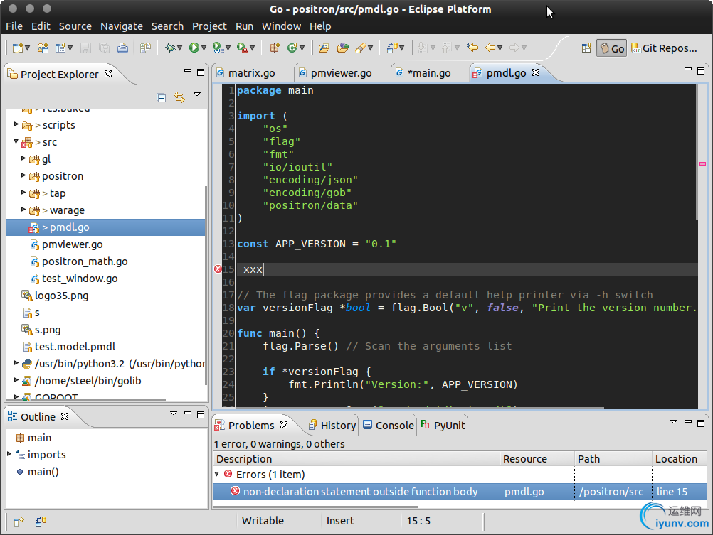

  GoClipse是一个为Eclipse平台添加Go语言编程功能的Eclipse插件。GoClipse的目的是为初学者创造一个开发Go语言的环境。平台发展比较缓慢,但一直在持续。
  点击这里了解如何为Google App Engine配置GoClipse。
  Update Site https://github.com/GoClipse/releases/raw/master/

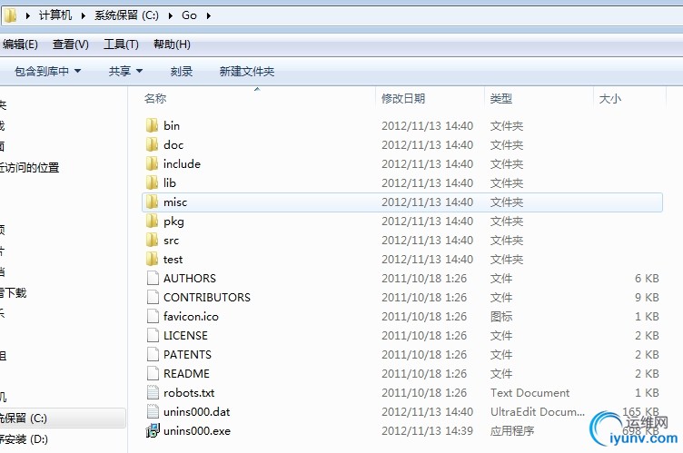

  • 1.下载go的windows下的安装包:
  • 2.下载gocode,用于go的补全提示:
  • 3.在eclipse中安装插件:
  • 4.配置插件:
  •     (1).配置go的编译器
  •     (2).配置gocode(可选),这里我用的是eclipse插件自带的gocode。
  •     (3).配置gdb,做调试用(可选)
  • 5.测试是否成功
  • 6.其它
  2012-03-31:新版的goclipse改进很大,本文有些内容已过时。
  https://code.google.com/p/go/downloads/list
  也可以下载源代码,用MinGW编译。先配置好MinGW的环境,再运行all.bat即可。
  MingW:http://www.mingw.org/

3.在eclipse中安装插件:
  http://code.google.com/p/goclipse/wiki/InstallationInstructions

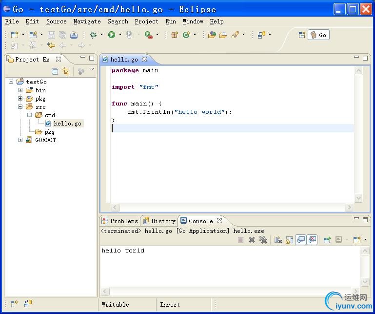

  新建一个go工程,再建立一个hello.go。如下图:

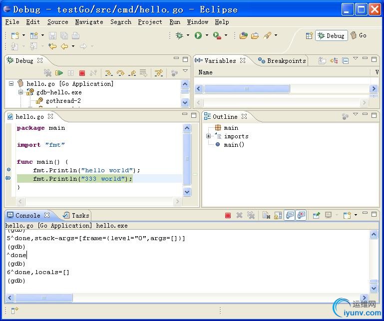

  gdb调试如下(要在console中用输入命令来调试):

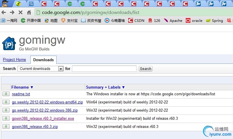

  http://jiaozhiguang-126-com.iyunv.com/blog/1724660
Go语言的开发环境搭建详细的介绍可以Go的官方网站上找到。网址是:http://golang.org/doc/install.html ,它的中文翻译在这里:http://code.google.com/p/golang-china/wiki/Install。
Go语言官方目前是不支持Windows操作系统的,所以官方的安装介绍是针对Unix/Linux系统的。不过有Geek进行了Windows的移植,可以在这里下载到:http://code.google.com/p/gomingw/downloads/list ,下载安装包一路next安装就行了,默认安装在C:\Go文件夹下。子目录doc下面还有大量的Go语言资料。
Window 开发环境:
下载有两个版本。exe和ZIP绿色版
下载安装或者解压。
解压版需要设置环境变量
GOARCH=386
GOBIN= D:\program\go\bin (你Go安装目录)
GOOS=windows
GOROOT=D:\program\go
Path添加:      ;%GOBIN%

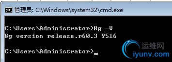

然后在DOS下输入 8g -V测试是否安全成功。

  在Eclipse中点击菜单“Help”-》“Install New Software”打开如下对话框,添加go插件的安装地址:http://goclipse.googlecode.com/svn/trunk/goclipse-update-site/,
  按提示一步一步操作即可,下载时可能会遇到网络问题,可使用goagent或其他代理。

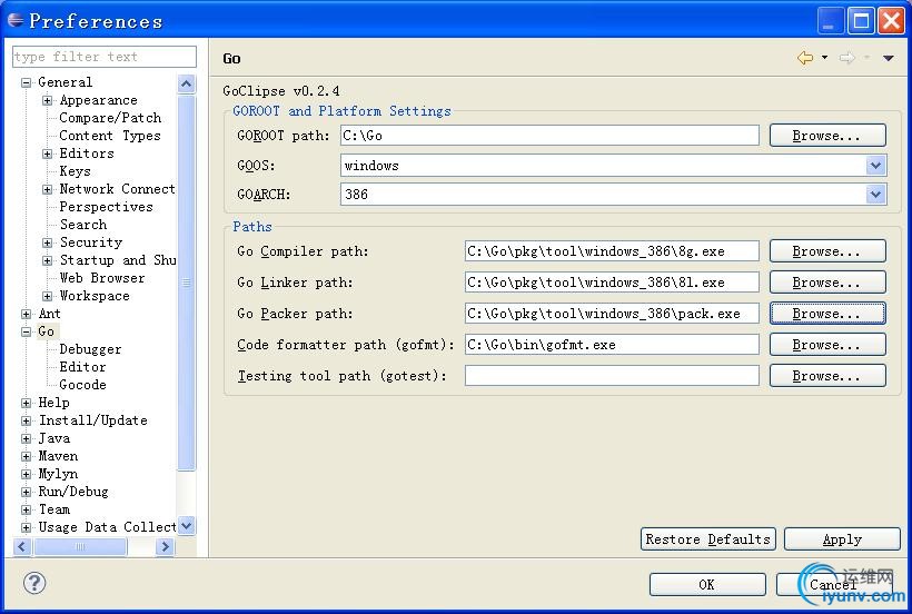

  安装完后重启Eclipse,并通过菜单项“Window”-》“Preferences”-》“Go”打开Go语言的配置选项框。如下图:
  选择Go的安装路径即可,如笔者的安装路径是F:\Work\Go

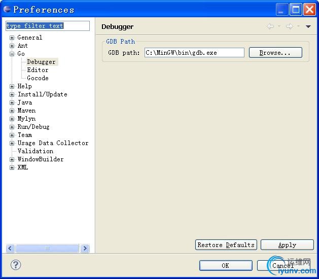

  4、配置调试器(可选)
  需要先安装MinGW,下载地址:http://sourceforge.net/projects/mingw/files/MinGW/
  安装完之后,通过菜单项“Window”-》“Preferences”-》“Go”-》“Debugger”打开调试器的配置选项框。
  将GDB路径配置为:MinGW安装目录下的gdb.exe文件即可。

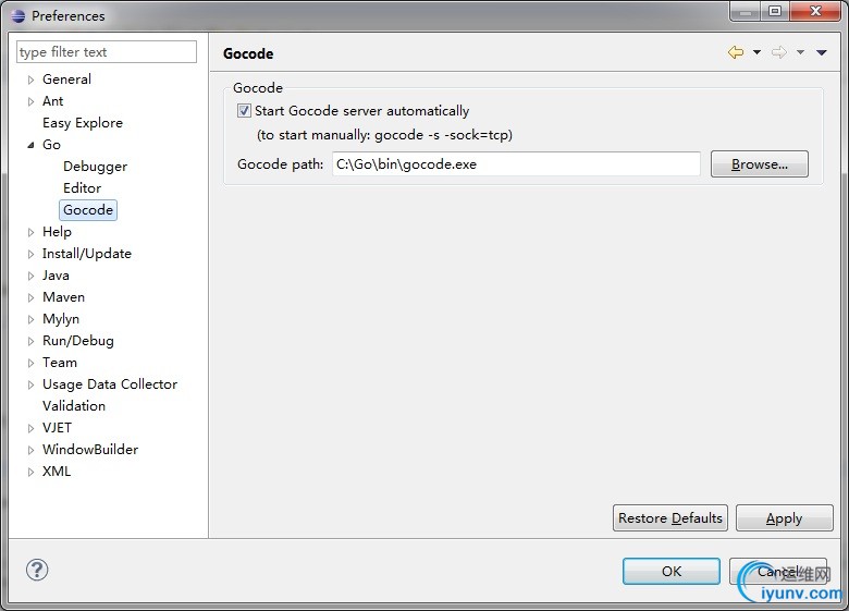

  5、配置代码自动补全(可选)
  需要配置gocode,可使用goEclipse插件自带的版本,也可以自己下载:https://github.com/nsf/gocode
  笔者使用的是goEclipse插件自带的版本,配置方式如下:
  通过菜单项“Window”-》“Preferences”-》“Go”-》“Gocode”打开配置选项框。
  将Gocode的路径配置为:goEclipse的安装路径下的gocode.exe文件,如
  F:\Work\eclipse\plugins\com.googlecode.goclipse.gocode_0.7.6.v450\tools\windows_386\gocode.exe
