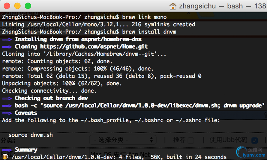

Next, run the command brew install dnvm to install the .NET Version Manager. This will also automatically install the latest DNX package from the https://www.nuget.org/api/v2 feed.
这一步可能出现没有权限的问题:
执行
chown root:wheel /usr/local/bin/brew
然后执行
brew link mono
完成安装。 一切正常了。

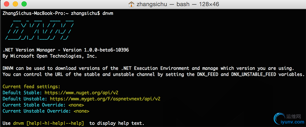

Next, run dnvm to verify that your terminal understands this command. If it does not, run the command source dnvm.sh to link it, then try running dnvm again. You should see something like this:

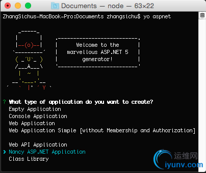

> yo aspnet
这里使用 Nancy 框架, Nancy的介绍: http://nancyfx.org/ 一个轻量级的 .Net Web Framework
选择 Nancy ASP.Net Application

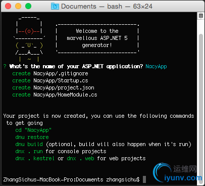

同时给一个项目名字,这里用了 NacyApp
项目基础文件框架就生产了。
进入 NacyApp 目录
执行

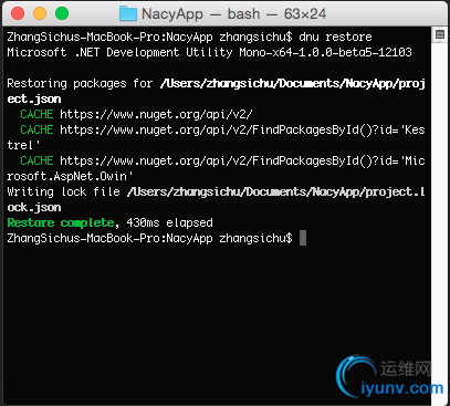

dnu restore
加载 依赖
如果 dnu 命令执行失败, commond not found.
执行命令:
source dnvm.sh
