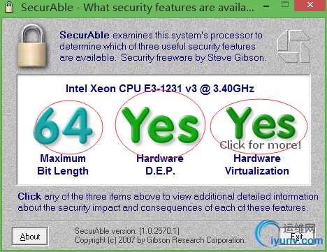

第一步,先检测一下是否支持。
  直接运行securable ,就可以看出结果。如果有一个NO,那就是不行了,接下来就不用看了。

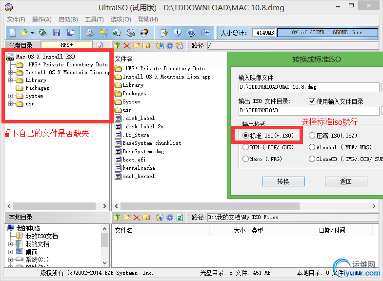

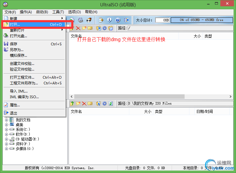

第二步,对下载dmg的文件进行格式转换,这里要用到UltraISO
  安装后直接运行UltraISO ,然后打开dmg文件进行转换
  转换完成后就可以直接使用了。
  如果打开文件时出现如下情况,这时候要么用其他软件转换比如IsoBuster3.0,要么用更高版本的UltraISO。

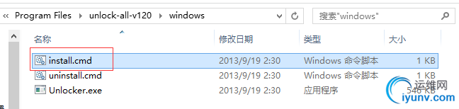

  2、接着对Vmware进行打补丁。解压开unlock-all-v120,进入Windows文件夹,右键以管理员权限运行install.cmd文件。

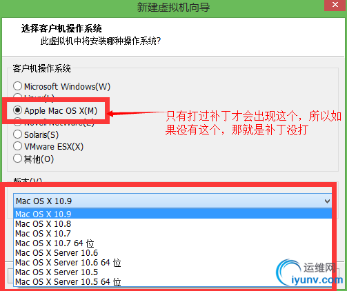

  3、现在开始新建一个苹果虚拟机

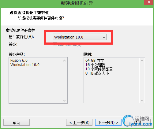

  选择版本

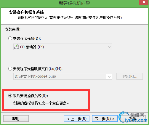

  一定要选择稍后安装系统,因为一会我们还要配置虚拟机。
  选择系统版本

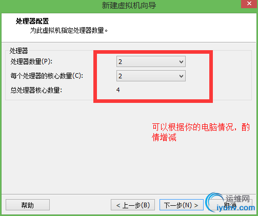

  选择处理器数量,可以根据你的CPU情况增减

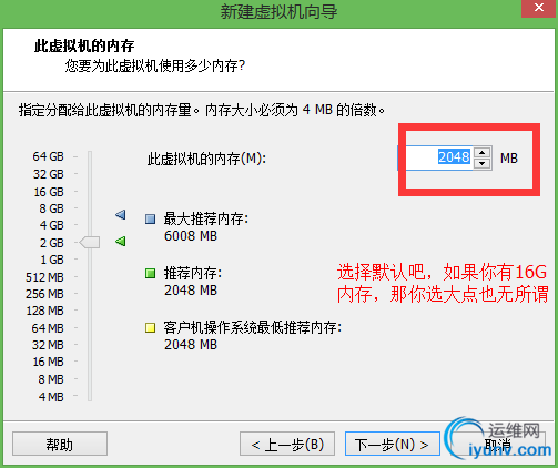

  选择内存大小,如果内存不大(小于8G),还是选择2G吧,我8G内存选择4G,但是很卡,最后还是改为2G了。

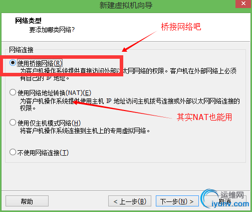

  选择虚拟机联网方式,桥接或者NAT都行

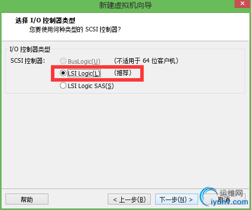

  这个选择一定要注意,就选LSI logic,不然启动会出问题

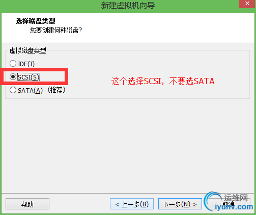

  磁盘类型也要选SCSI,不然启动还是会出问题

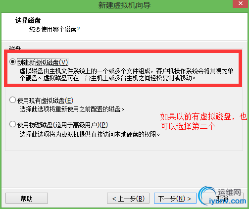

  可以选择新建磁盘,或者使用以前的磁盘,你看着办吧

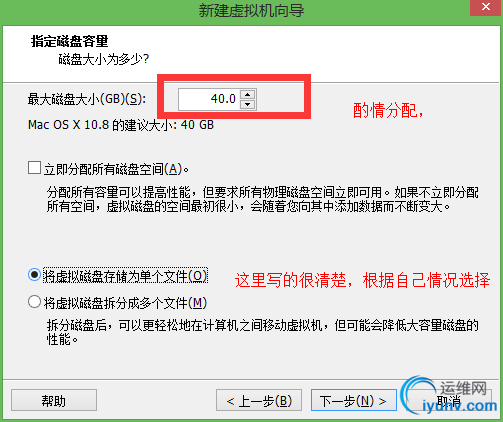

  指定磁盘大小,尽量不要小于40

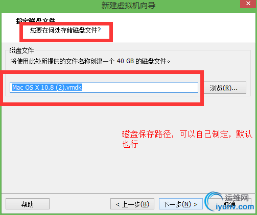

  磁盘路径,默认就是上面指定的虚拟机路径,然后下一步,点击完成就OK了。

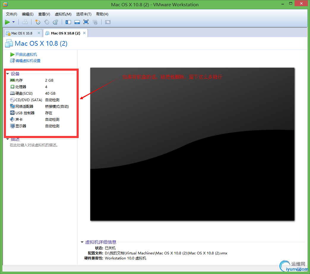

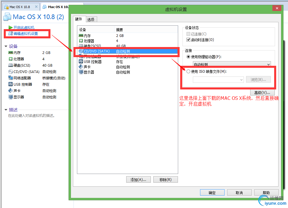

  现在虚拟机已经新建好了,但是还是需要进行详细设置。
   注意这个最后一步加载的iso镜像是我们用下载的dmg文件转换的。具体转换方式请看第二步。

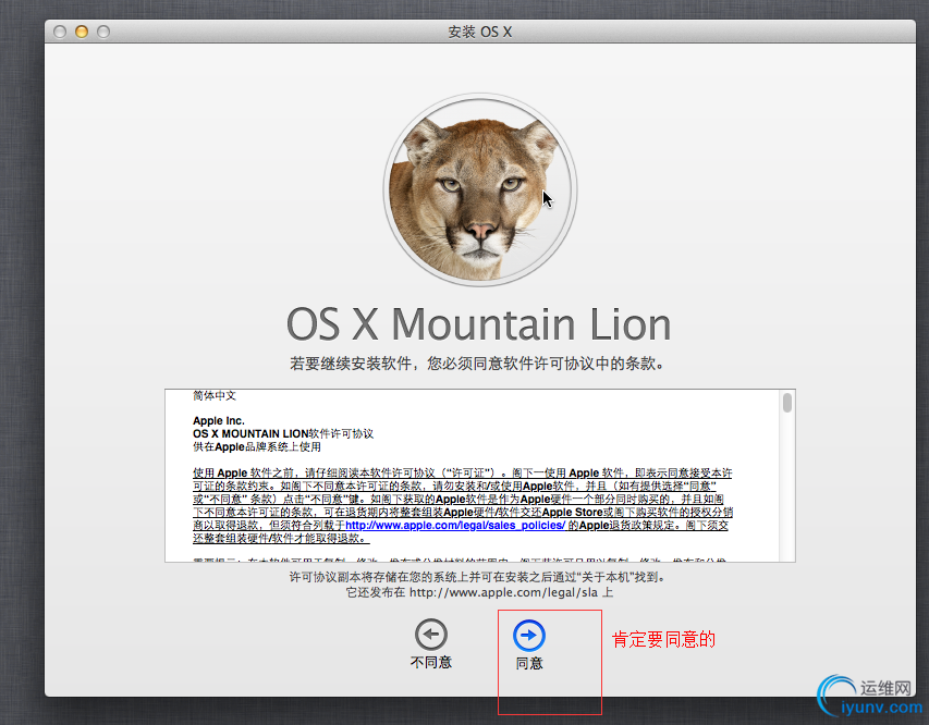

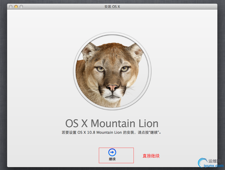

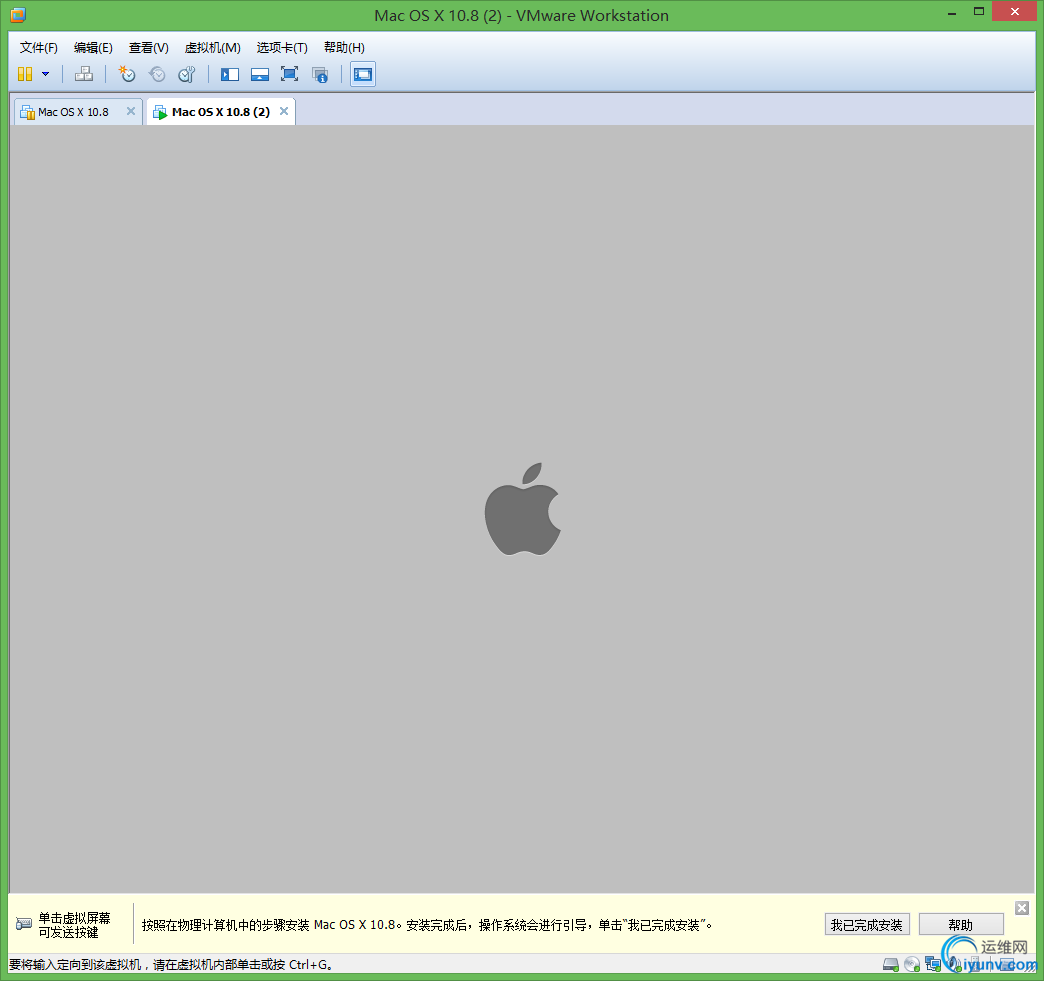

  1、点击运行虚拟机,如果配置正确,会显示如下界面,等一会就回出现安装界面

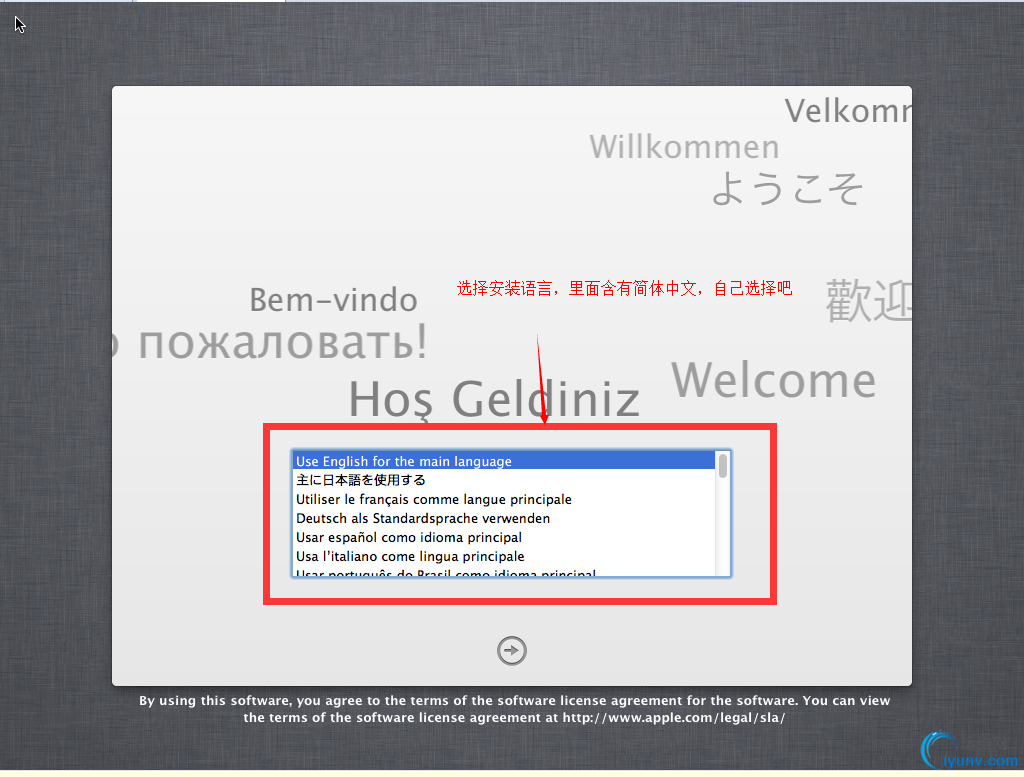

  选择安装语言

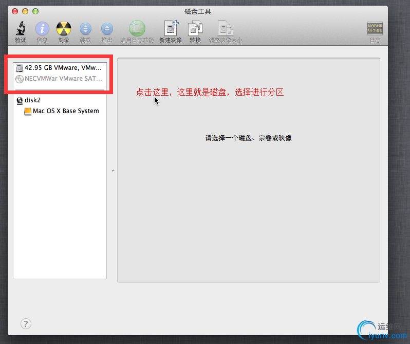

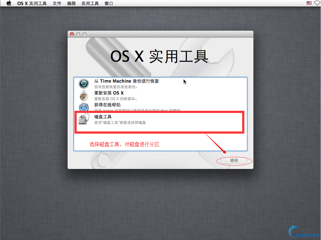

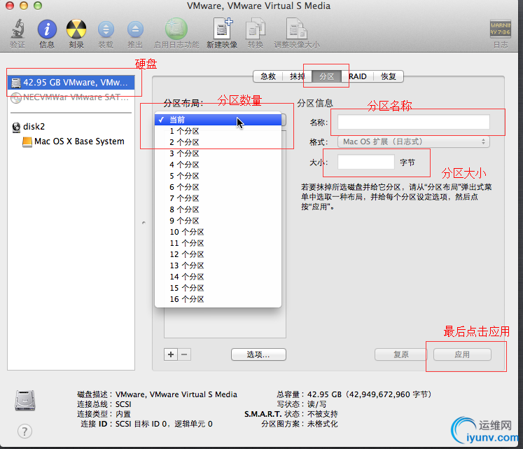

  现在进行分区
  分区数量和名称,可以选一个分区或者2个,然后直接应用
  然后选择刚新建的分区,点击抹掉。这里就相当于在win下对分区进行格式化,然后安装系统。
  抹掉成功后,直接关闭窗口。进入如下窗口。

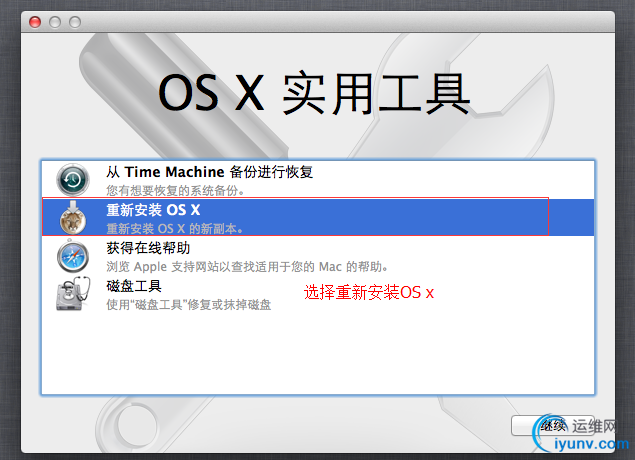

  下一步继续

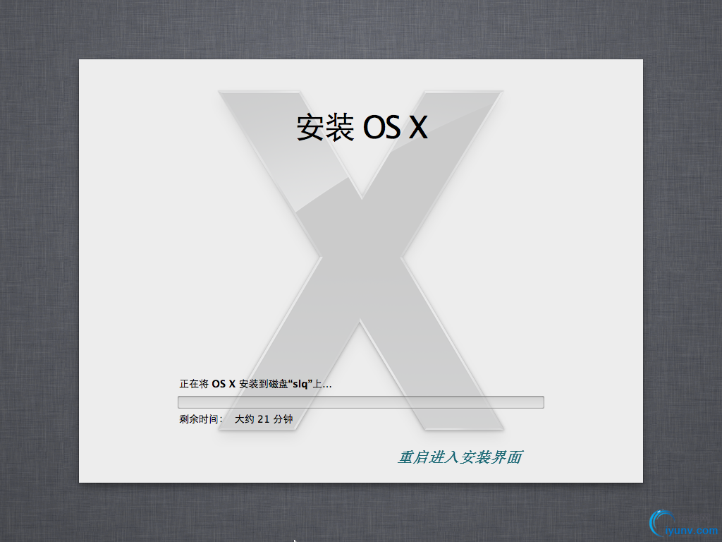

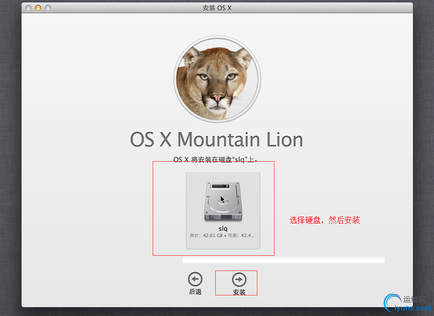

  选择硬盘后,才能继续安装

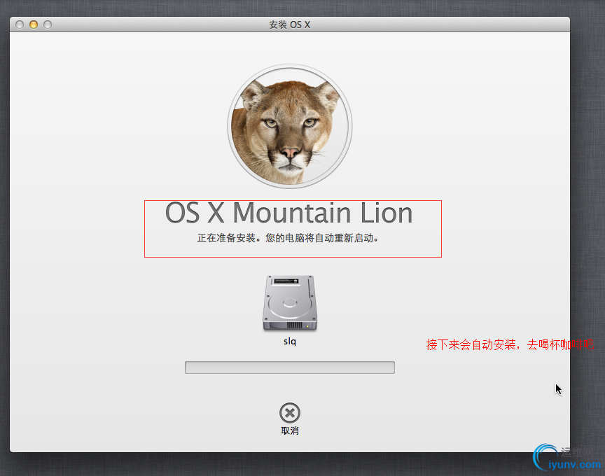

  最后会进入一下界面,那系统马上就要好了,好激动。

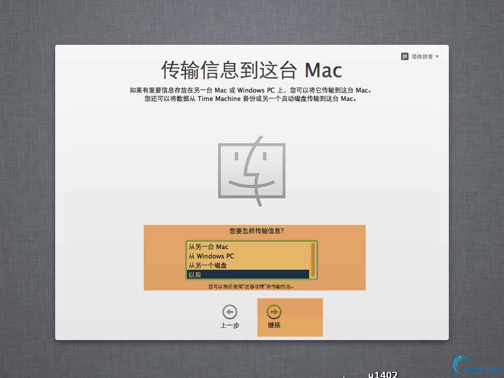

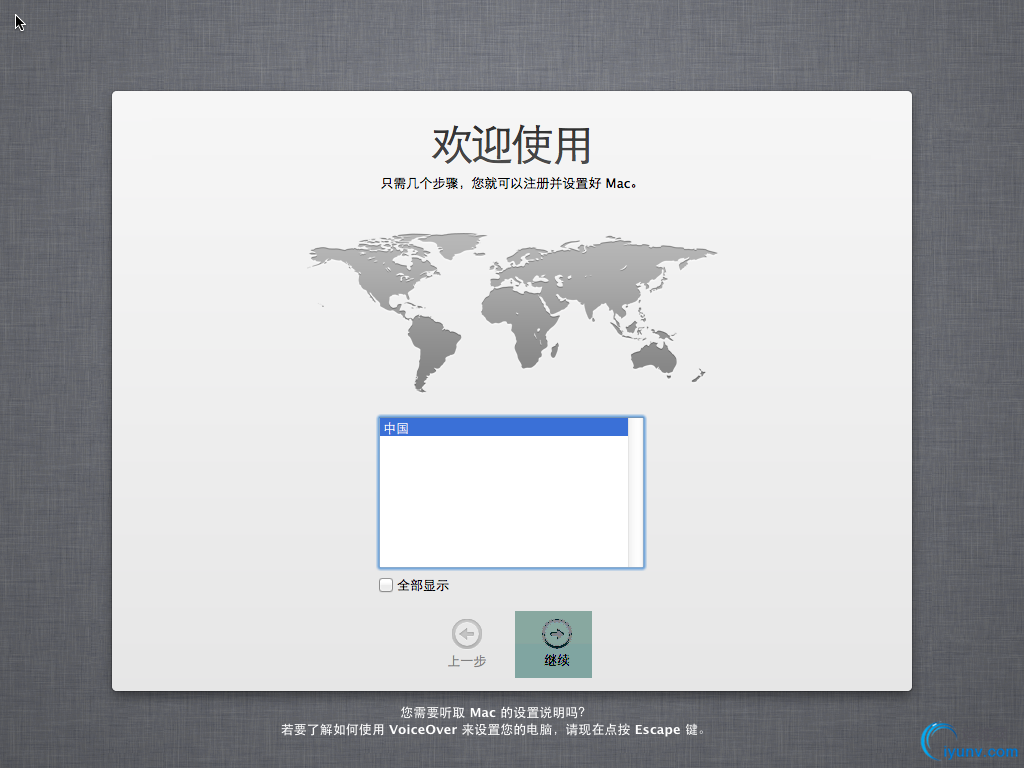

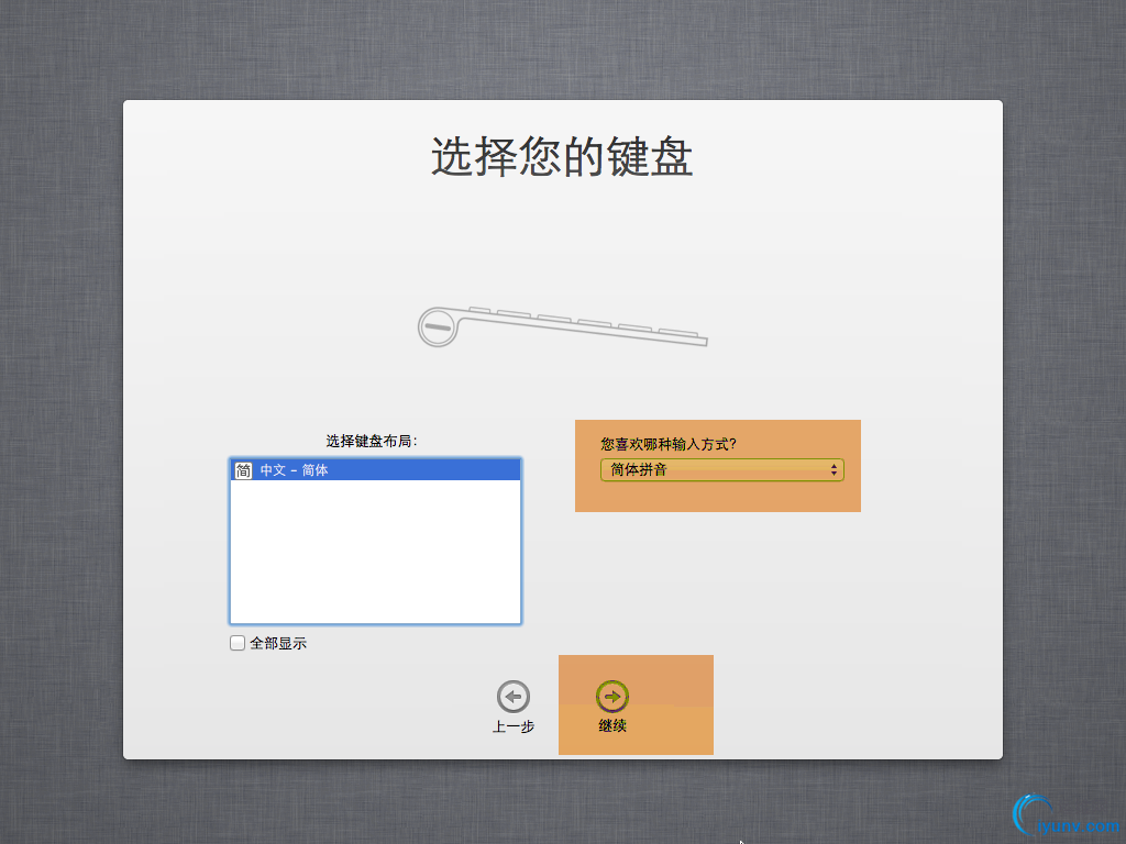

  选择键盘格式
  选择电脑使用方式,第一次就选择以后啊

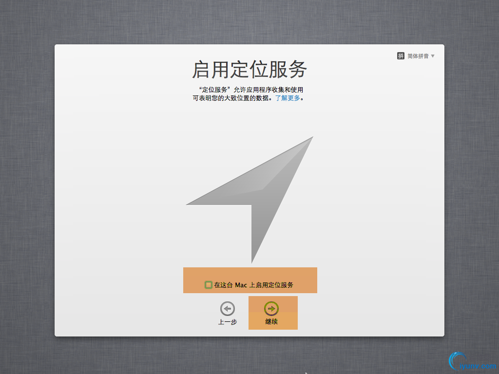

  定位服务可选

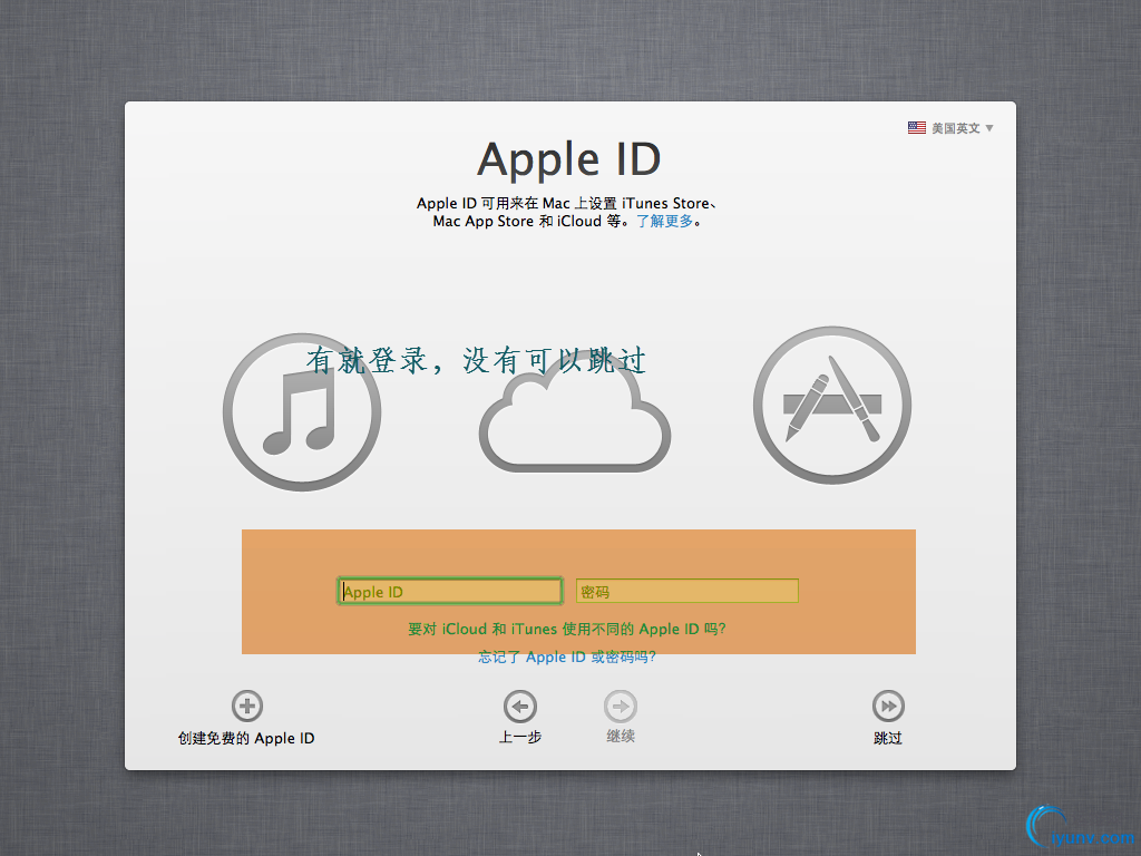

  有就登陆,没有就跳过

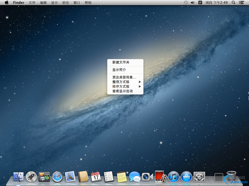

  在等一会,终于进入桌面了。好兴奋。

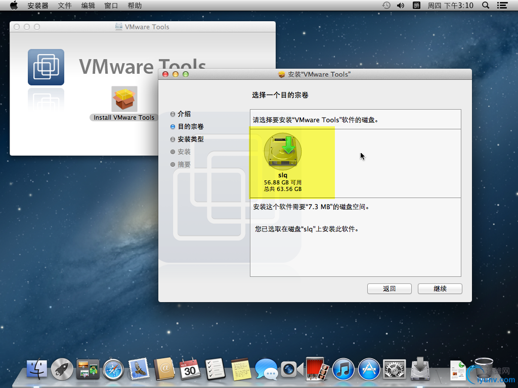

第五步,插件安装

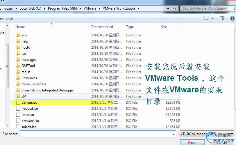

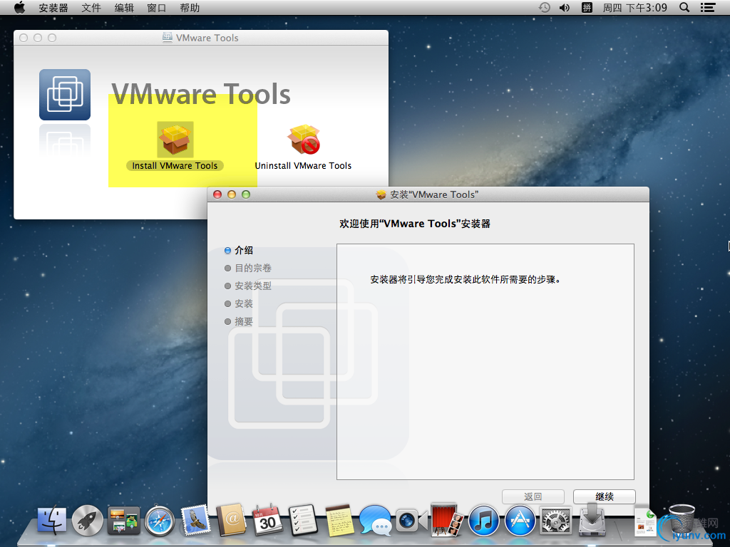

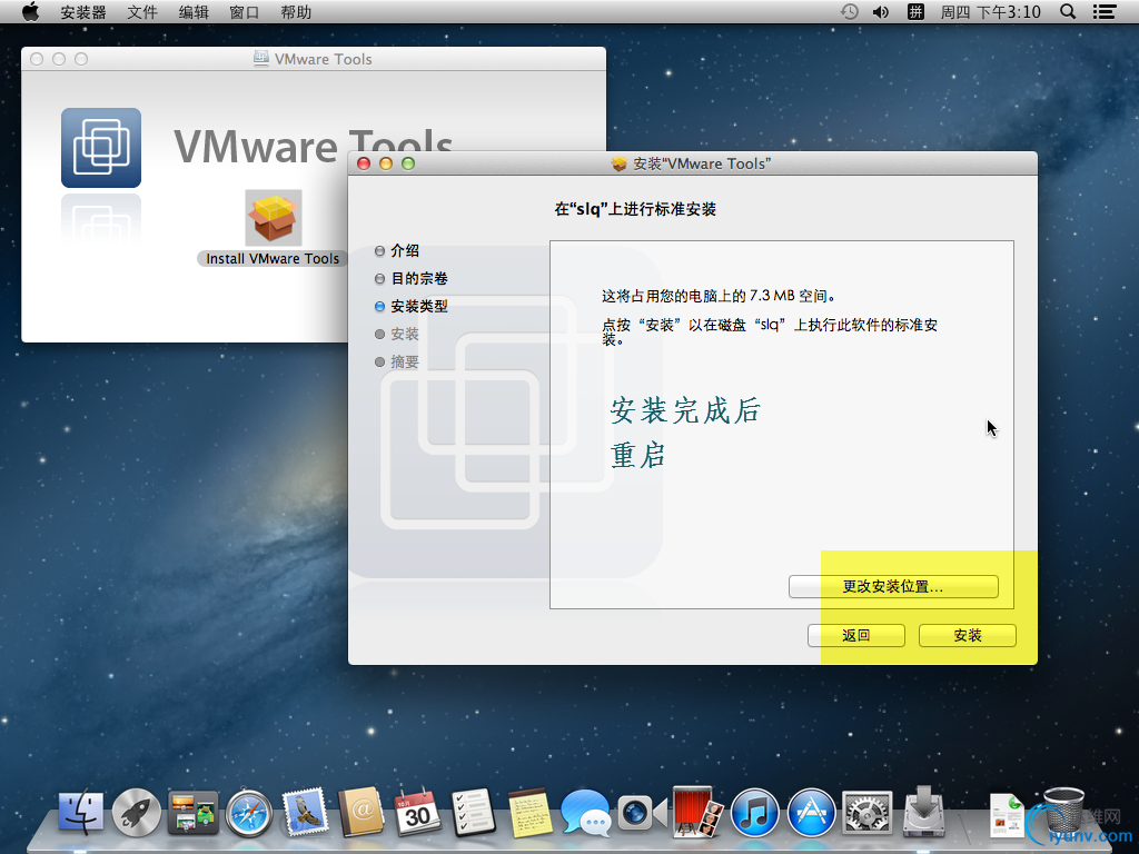

  加载darwin.iso,就是引导mac os的镜像文件,就可以安装vmtools了,安装后可以调整分辨率,可与虚拟机共享文件
  加载到虚拟机的光驱里,在MAC OS下可以看到如下窗口,选择Install
  现在就可以直接从windows下拖拽文件到MAC了
