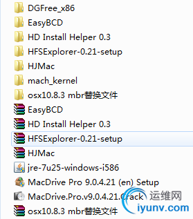

  首先介绍下硬盘安装需要用到的软件。
  • Java虚拟机。作为HFSExplorer的运行前提环境。
  • HFSExplorer。这款软件用来剥离dmg、cdr格式的OS X的安装程序的引导层。
  • HD Install Helper。其实就是Leopard硬盘安装助手。用来将HFSExplorer生成的操作系统镜像文件写入自己分配好的硬盘引导区域。
  • MacDrive。该软件可让Windows用户查看苹果的HFS+磁盘的文件。
  • DGFree。也就是DiskGenius。用来查看和管理磁盘的工具,例如查看磁盘信息详细、格式化磁盘、修改分区标示符、修改盘符等。
  • Mach_kernel和mbr替换文件。用于破解正式版安装程序的内核文件。
  • HJMac。用于引导启动多系统选择界面。
  • EasyBCD。加载和设置多系统选择项。

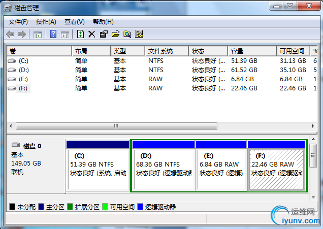

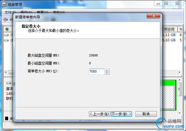

  • 准备硬盘分区。

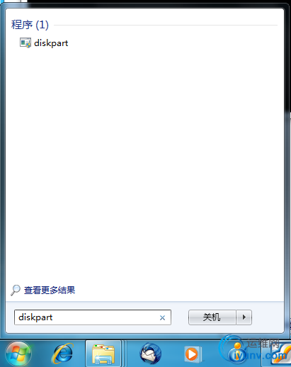

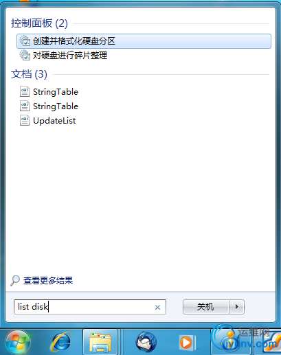

  点击“开始”,搜索“list disk”,确定,出现磁盘管理界面

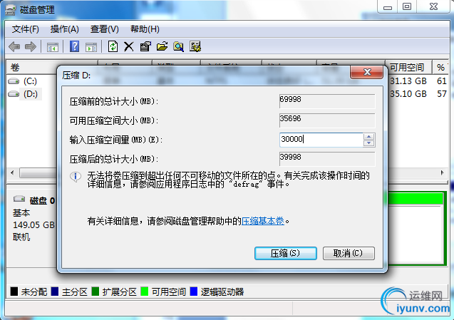

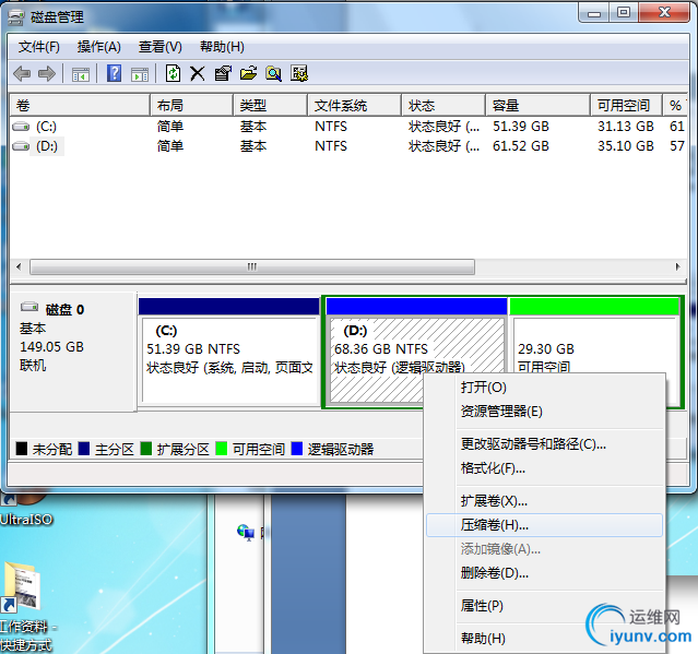

  右键有空余空间的磁盘,最好可用空间大于30G。我这里选择D盘。
  选择压缩卷。
  输入压缩空间量3000MB(约30G)。(说明:这个空间量根据操作系统来分配。比如分配30G空间,操作系统为6G,那么假设用一个7G的空间来放操作系统的引导程序,则有23G空间来正式的安装操作系统。具体分配根据自己的需要。)

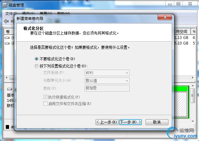

  再将分出来的压缩卷,新建简单卷
  特别注意这一步,不要格式化。而且在后面的提示也不要格式化。
  同样的步骤,将剩余的空间也新建简单卷。结果如下:

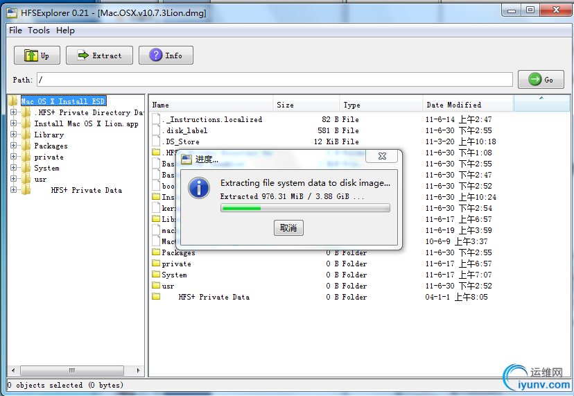

  2. 接下来剥离操作系统镜像的引导层。

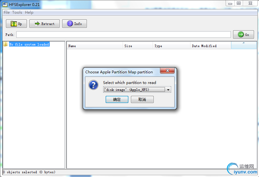

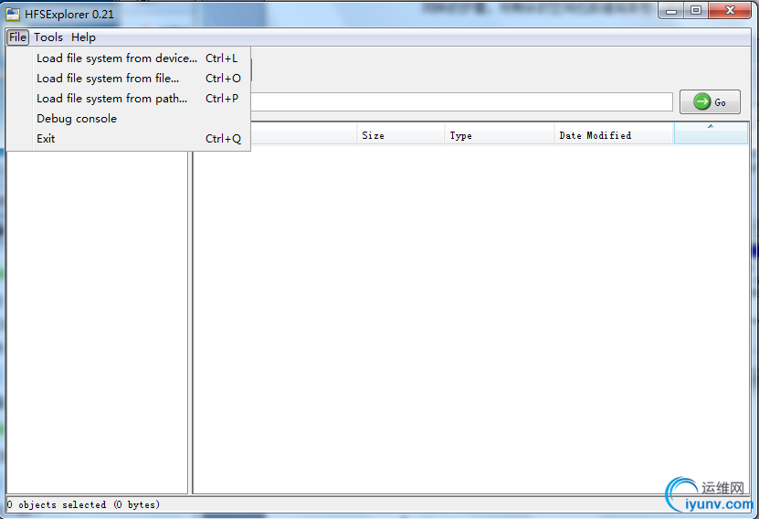

  安装并打开HFSExplorer。前提是安装了Java虚拟机。选择Load file system from file

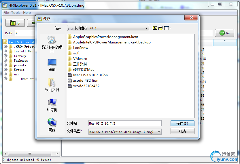

  我这里是选择操作系统dmg镜像文件。(还有cdr格式的镜像文件也可以)
  确定以后,Tools—>Create disk image。确定后,等待生成磁盘引导用dmg文件。

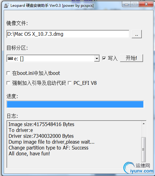

  3. 将dmg镜像写入系统引导磁盘分区
  运行Leopard硬盘安装助手,打开刚生成的镜像文件,并选择目标分区(我这里是分配好的约7G的E盘)。注意去掉三个已勾选项。等待进度条读完(可能出现假死状态,请耐心等待)。

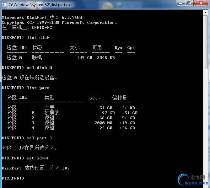

  按照我的经历来说,出现上面的成功画面很难得。多数时候是“Change partition type to AF:Failed”。不过没有关系,系统文件应该是写入了对应分区,只是没有将分区的标识符改为AF(AF为OS X磁盘的标识符)。如果出现这情况,那需要手动按照如下方式修改:
  也可以用到前面提到的DiskGenius工具软件修改,或者进行其他操作。

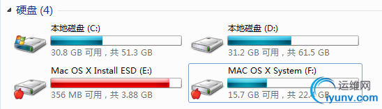

  4. 查看HFS格式磁盘
  在Windows下,是无法直接查看HFS格式的磁盘的,因为刚才写入操作系统时候,已经将7G的分区改为了HFS格式。所以需要借助McDrive来查看。我这里是McDrive Pro 9,安装好先。应该可以看到如下情况:
  如果需要破解内核,可以直接找到对应目录文件进行文件覆盖。在此不多介绍。
