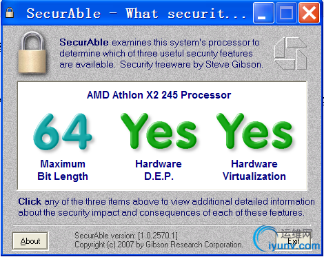

  二、环境测试
    不是每一台机器都可以安装Mac OS的,我在网上查了一下,需要CPU支持虚拟技术(VT)什么的。一般的做法是使用securable.exe来检测你是否合格。下图是我的测试结果,如果你和我一样,那么说明你可以安装雪豹。如果你的CPU本身支持虚拟化,但是测试失败,那么需要在BIOS上面设置CPU的VT选项,这个我没有做过,有需要的话大家自己Google吧。

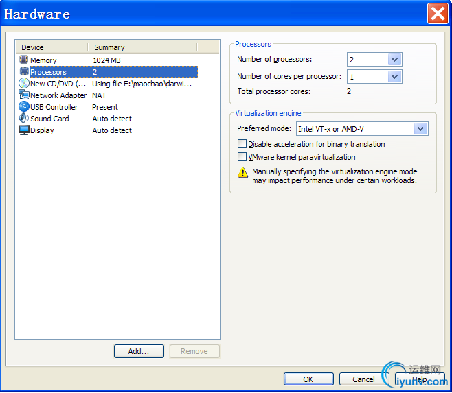

  (5)自定义硬件
  点击下图的Customize Hardware进入配置页面。
  内存最好512以上,推荐1G。删除软盘,将CPU的数量改成2,并且选择Intel VT-x or AMD-V,如下图

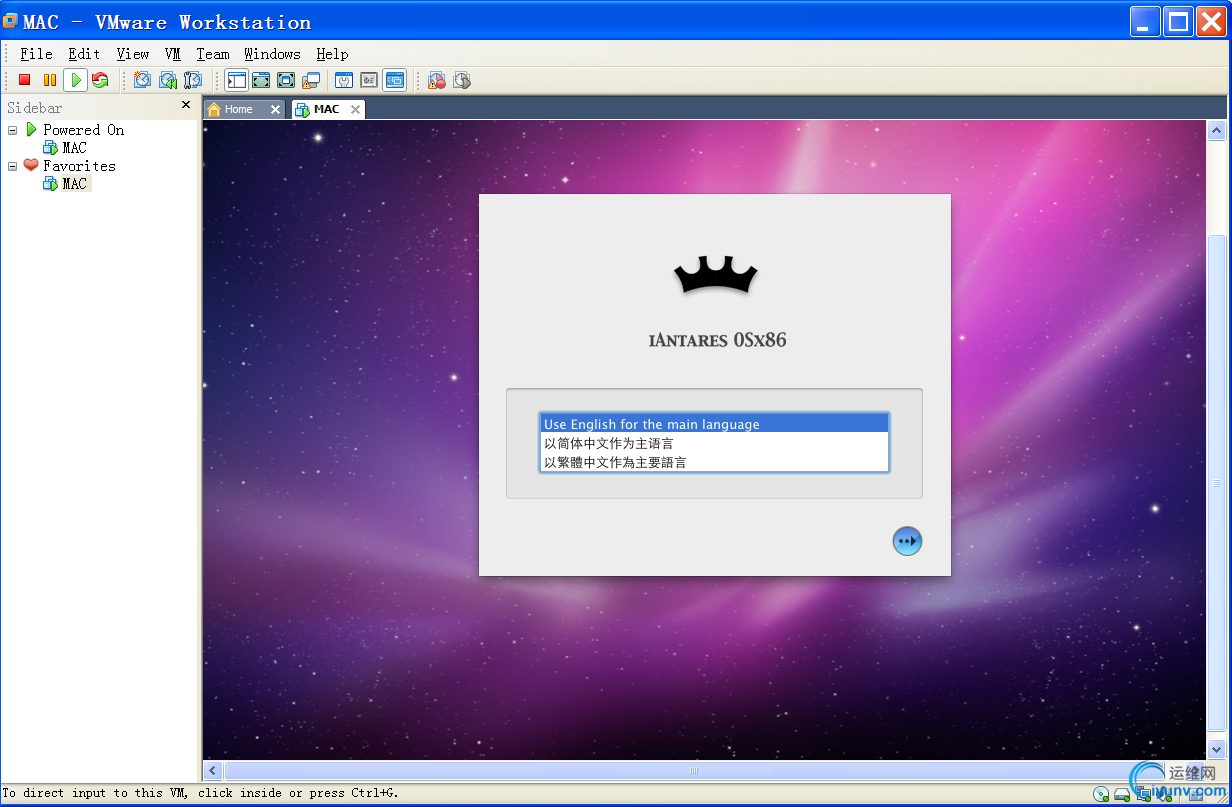

    不一会,系统就会进入Apple的界面中去。耐心等一回,就会出现语言界面让你选择,如下图。
  我选择了中文,然后点击右下角的按钮继续。不一会就会出现下图的界面,但是我们要再耐心的等一会,等到界面上面的工具栏出现。然后点击实用工具,选择磁盘工具。磁盘工具是用来格式化硬盘用的。

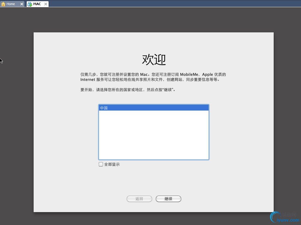

    如果你的RP够好,那么你应该像我一样安装成功了,呵呵。如果你能看到下面的欢迎界面,说明你应该安装成功了。接下来就是设置Apple ID之类的,反正除了注册系统用户之外,全部继续(也就是忽略)。全部设置完毕后,耐心等一下,你就可以看到Mac OS的界面了。
