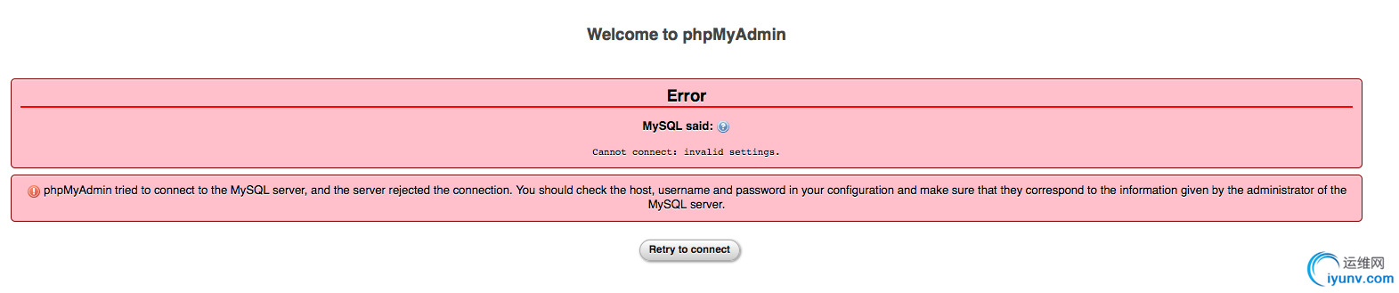

7. 即将大功告成!此时,如果你通过sudo apachectl restart, 重启Apache,并通过网络地址访问,可能还是会提示你出错: mysql said: cannot connect: invalid settings.
这可能是应为phpmyadmin 默认使用/var/mysql/mysql.sock来连接mysqld.
8. 为phpmyadmin 的默认sock目录创建一个连接到真实sock的链接。
     8.1  sudo mkdir /var/mysql/
     8.2  sudo ln -s /tmp/mysql.sock /var/mysql/mysql.sock
9.最后fuck , 一个为程序员准备的产品,竟然不提示详细的stack, 如不进行上一步,连错误提示都他妈草草了事,浪费劳资多少时间。
