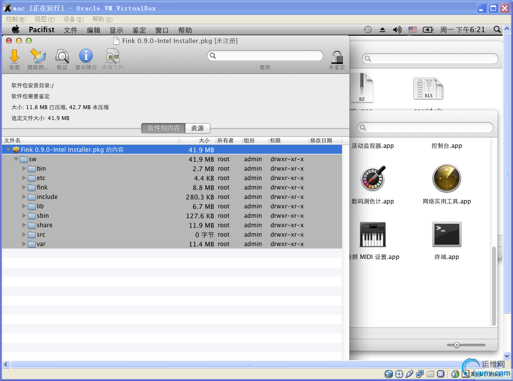

  下载完成后,根据官网说明进行安装——
2.双击 "Fink-0.9.0-Installer.dmg" 文件装载磁盘映象,然后双击里面 "Fink 0.9.0 Installer.pkg" 程序。接着按照屏幕的提示进行操作。
3.在安装的最后阶段,会打开一个终端程序,pathsetup.command 脚本会被自动运行。在编辑你的 shell 配置文件前,会提示请求你的同意。当脚本运行完毕,关闭终端窗口以后,一切都安装就绪了!
4.如果在此过程中发生了什么错误,你可以尝试重新运行一次安装程序宗卷里面的 pathsetup.command 文件(需要在终端窗口里面运行)。
open /sw/bin/pathsetup.command (这个过程应该对你机器的每个帐号都运行一次:每个用户应该登录到自己的帐号运行一次 pathsetup.command 脚本)。
如果 pathsetup.command 产生了错误信息,请参考文档,尤其是《用户指南》里面的 2.3 “设置你的环境”。
  可是在我的电脑上,在Pacifist上点击安装后,进度条跑完后并没有出现终端窗口。
