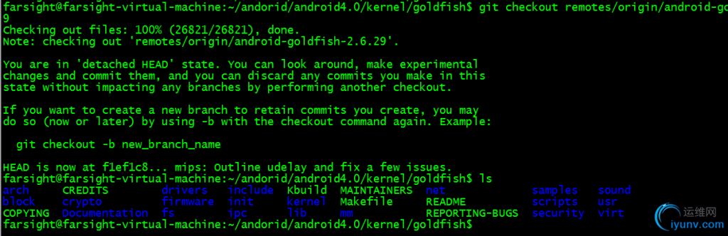

  大概几十分钟后,下载完了,如下图所示:
  进入到goldfish目录下:
cd goldfish
ls -al
  通过ls –al命令查看当前目录,可以看到隐藏的.git
  通过git branch –a来查看所以分支:
git branch -a
  通过git checkout来得到源码
git checkout remotes/origin/android-goldfish-2.6.29
  如下图所示,当前目录下出现了Linux内核源码的目录结构: DSC0003.png
  至此源代码下载完毕。。。
