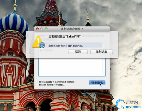

  cmd+q完全退出程序
  简单的程序管理器
