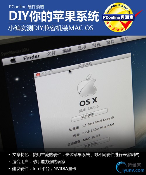

1打造iMAC:DIY常规兼容机安装MAC OS回顶部  【PConline 评测】最近消息透露苹果下个月即将发布新系统MAC OS X 10.9,这是什么东西?对于苹果,留给我们印象最为深刻的是iPhone、iPad这些移动设备,Macbook、MAC这类苹果PC并不常接触,更何况使用呢。
  Mac系统是苹果机专用系统,是基于Unix内核的图形化操作系统;一般情况下在普通pc上无法安装的操作系统,由苹果公司自行开发。这就是为啥那么少用,苹果的PC并不便宜,而系统又难以装在其他电脑上。但自从苹果使用Intel平台开始,越来越多玩家通过修改安装文件、破解等方式,成功把系统装到兼容机上。
  那么要什么样的机器才能比较简单、完美安装上MAC OS X呢?安装MAC OS X有多复杂呢?下面小编通过实测跟大家探讨一番。另外还是要声明一下的是,本安装源和教程来自网络,有兴趣安装的朋友,测试后请删除,版权归苹果公司所有。

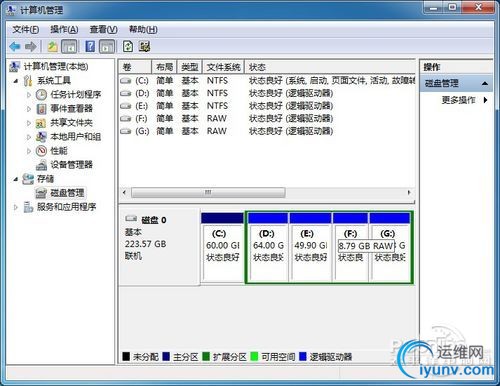

首先打开磁盘管理,压缩一个大概50G的空盘

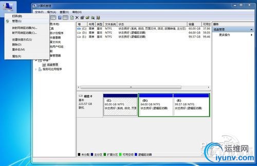

  右键我的电脑,点击管理,打开计算机管理,然后找到磁盘管理。进来压缩出50G的空间,小编这里就从E盘压缩出50G为例,右键E盘,压缩卷,得出一个黑色没有分区的盘。然后在这个50G没有分区的这一块再分别建立两个盘。

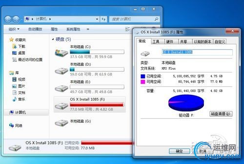

  首先建立一个6G左右的盘用作写入安装镜像,小编这里压缩了8.79G,要注意的是,建立这个盘并不能格式化,直接给个盘符就行了,小编这里是F盘,再建立一个大约50G空间的G盘,用来装系统。
然后用硬盘安装助手写入镜像
  打开硬盘安装助手,选择下载好的镜像,然后写入到F盘,把所有打勾的都去掉,留下写入,就可以开始了。然后安装工具包里面的HFS fow Windwos,这软件可以让Windows下看到MAC系统的磁盘,安装之后就能看到安装盘F了,而且还可以修改文件。

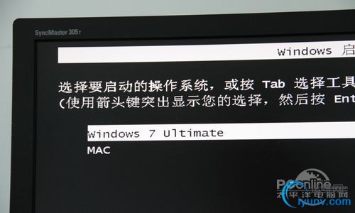

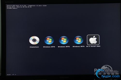

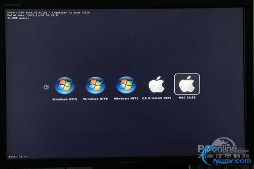

  上面的步骤完成后,重启电脑,就会发现Windows启动管理器多出一个MAC,这就是刚才easybcd建立的启动引导。
  打开MAC,就能进入变色龙,也就是那个wowpc.ios引导的。然后选择OS X Install 1085,在进入之前输入按键-f -v(小写,有空格)。

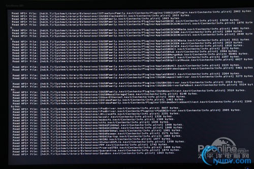

出现一连串英文字母

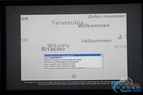

  一连串字母过后,就能进入安装界面。如果还不行进入Windows 7,剪切SLE(/System/Library/Extensions/)下相应显卡kext(驱动):A卡(AMD开头,ATI开头),N卡(NV开头,GE开头),Intel(除AppleIntelCPU开头的kext,其它AppleIntel开头的都是Intel的显卡驱动),把他们备份到其他的盘去。因为安装盘无需开启QE/CI,所以可能没有以上某些kext,反正见到上面这些kext,删除就是了。重启之后再进入MAC,基本就能进去。安装好了后再复制回来,可以解决驱动问题(后面有提到)。
到了这个界面,几乎就完成一半了

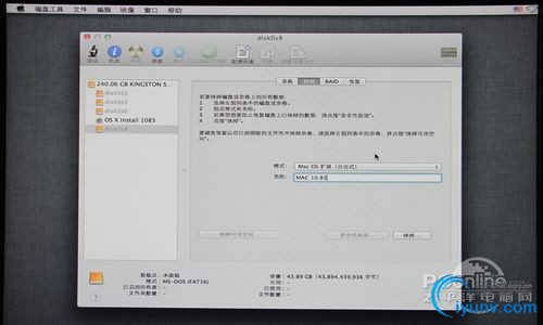

  在安装过程中,点击顶栏的磁盘工具,然后选择最后一个盘对其格式化,以小编电脑为例,刚才最后一个G盘还没有格式化,现在就选择MAC OS(扩展,日志式),小编这里把盘命名为MAC 10.85,然后抹掉。
  抹掉后,关闭磁盘工具进过多个下一步和确定,就看到选择系统盘的界面,适合MAC使用的盘,就刚才的MAC 10.85,然后开始安装。

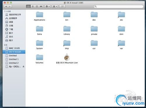

  重启后同样进入MAC,就能找到安装好的MAC 10.85 ,接着就能进入系统了。 这时候进入Windows7,把安装盘的Extra文件夹复制到系统盘,重启,通过变色龙引导系统盘,同样输入-f –v进入MAC 10.85

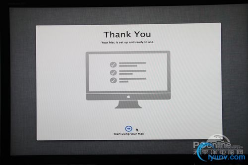

  在第一次启动系统时,要设置地区、时间、网络等等,这点在Windows下也很常见,要注意的是我们先不要选择联网,因为网卡驱动有没有装好还是哥迷,能跳过则跳过。

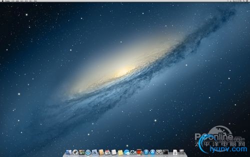

终于看到桌面,激动了吗?
  经过一番折腾,终于看到了桌面,然后就要搞终极BOSS——驱动程序。

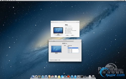

  安装完后点击左上角的苹果,关于本机,看到显卡驱动并不完善,虽然识别到GTX670,但并不完整识别显存,不能正常使用,分辨率也不能调整。
  查看更多系统报告,可以看到各种硬件的驱动,连网卡驱动也没有装好。

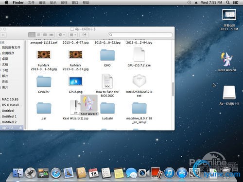

  苹果系统的驱动并不像Windows的驱动那么好装,也并不是那么好找。首先去下载一个驱动的安装神器kext wizard,这个登录Windows的系统去下载,放到U盘或者电脑任意磁盘即可。
  大多数kext后续的驱动都能使用这个神器安装,打开kext wizard,点击安装,把下载到的kext后续的驱动拖到窗口中,点System/Library/Extensions,安装即可,小编这里安装的是主板上的网卡驱动。
  安装好后,重启一次问题基本解决,如果还有问题的那就是安装的驱动不正确了。还有其他安装驱动的方法,例如使用类似驱动精灵这些傻瓜式软件。

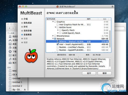

  MAC系统下的“驱动精灵”叫MultiBeast,打开后能看到各种驱动,选择适合自己型号的安装即可。
  从MultiBeast看到,对AMD的支持并不多,这也是小编用Intel平台+N卡的原因,AMD平台还是比较折腾。至于显卡驱动,MAC OS 10.8.5原生支持GTX670等GeForce 600系列显卡,因此小编把之前安装时,剪切到其他盘的驱动,备份回来,重启一起就解决问题了。

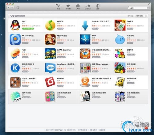

  另外MAC OS系统安装软件也并非我们Windows下,直接上网下载运行就可以安装,封闭的MAC需要打开系统自带的APP商店,找到所需要的软件进行下载安装,期间还需要登录苹果帐号。
安装几个常用的软件

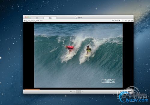

PPS播放器,播放全高清视频没有压力
