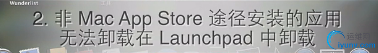

  option 键就可以卸载了(有叉叉)

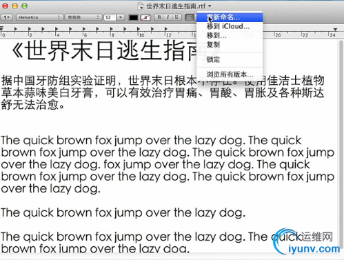

  长按选择(同微信)
  OS X 样式也会复制 cmd+V
  cmd+option+shift+V  自动匹配当前文本的样式
  2/1
  系统偏好设置->语言与文本->文本-> 勾选  就会自动替换
  自定义在下面

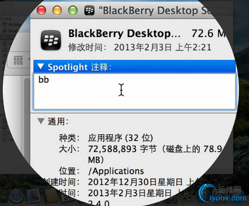

  小技巧
  起别名便于搜索 works 不用了就删掉注释,换其他的工作文件
