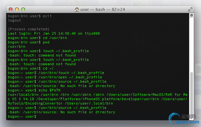

  这个最直接的后过就是一些命令用不了了,试了一下,发现果然不出我所料:
  touch、open 这些命令都执行不了了,这样的话,按照 “How To Edit” 这篇文章里面的命令来敲的话已经没用了。
  毫无头绪了好一会儿,想到我还是自己去几个集中放置 command line tool 的目录下去找一找这几个程序,
  mac 的这几个目录还是比较好找,果然在 /usr/bin 里面找到了 touch、open 字样
  于是在 Terminal 中先切换到 /usr/bin/ 目录:cd /usr/bin/
  再执行 touch ~/.bash_profile; open ~/.bash_profile,没有再报出找不到该命令的信息了
  所幸我之前备份了一下 /etc/paths 文件中的内容,这下就排上用场了
  我在 .bash_profile 中加入了以下的内容:
export PATH="/usr/local/bin;/usr/bin;/bin;/usr/sbin;/sbin;/Users/user/Software/MacOS/RAR for Mac OS X V4.10;/Developer/Platforms/iPhoneOS.platform/Developer/usr/bin;/Users/user/MyTools/EncodingConvertor;/Users/user/.local/bin"然后执行 source ~/bash_profile
  然后我很自信的执行了一下 touch,结果又被打击到了。。。

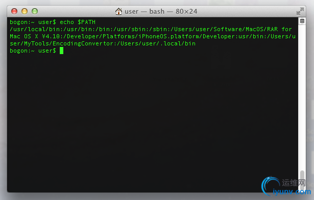

echo  $PATH 一看,尼玛所有环境变量全部被空格隔开了,
  我隐约地记得我在动手之前正常的不是以这种格式显示的,有一种排列地很紧密的感觉~
  重新回忆了一会儿,想起以前看过的文档里面写的是,mac 里面常用的分隔符是 冒号 而不是 分号,
  这样的话,问题的症结就算是找到了,在 TextEdit 里面将所有 “;” 替换为 “:”,
  export PATH="/usr/bin:/bin:/usr/sbin:/sbin:/usr/local/bin:/Users/user/Software/MacOS/RAR for Mac OS X V4.10:/Developer/Platforms/iPhoneOS.platform/Developer/usr/bin:/Users/user/MyTools/EncodingConvertor:/Users/user/.local/bin"
  然后再重复上面所说的步骤,完了以后再次自信地执行 touch,发现已经不报出找不到 touch 命令的提示了
  至此问题解决!此次给我的教训就是不要胡搞,能够修复自然是没问题,万一是不可逆的就完蛋了。。
