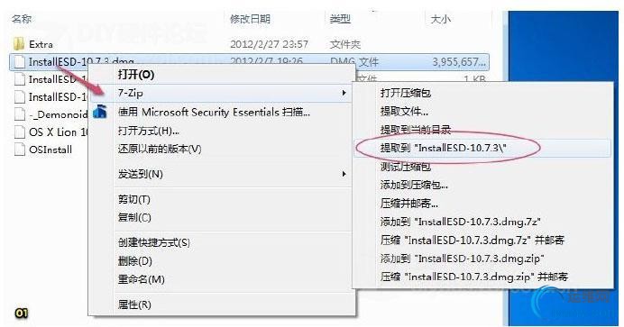

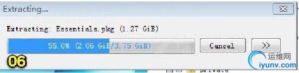

2. 用7-zip提取InstallESD-10.8.dmg至InstallESD-10.8文件夹,之后会在InstallESD-10.8InstallMacOSX.pkg下得到InstallESD.dmg

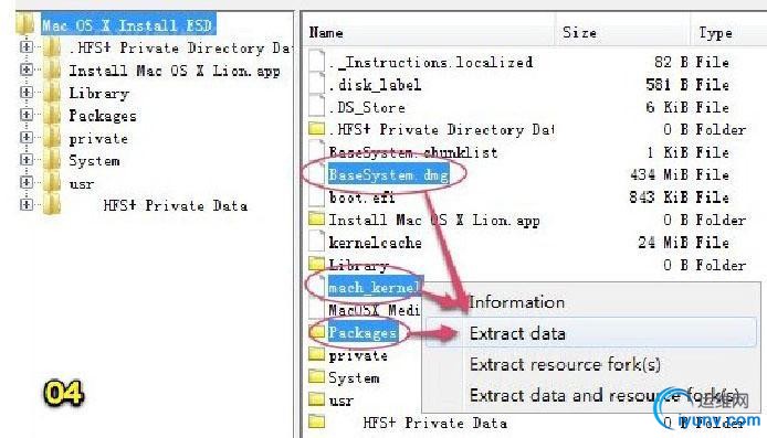

3. 提取InstallESD.dmg。打开HFS+Explorer, 点file-load file system from file…,载入刚才解压得到的InstallESD-10.8InstallMacOSX.pkgInstallESD.dmg,弹出对话框选择 Apple_HFS 后点确定

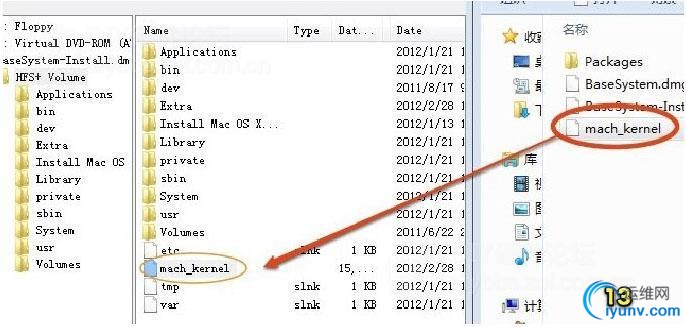

4. 提取bbseSystem.dmg、mach_kernel及Packages文件夹,提取到Temp目录,弹出对话框选是。
5. 用HFSExplorer载入bbseSystem.dmg,打开菜单Tools-Create disk image...重新打包建立新的可写盘dmg,命名为bbseSystem-Install,保存在Temp文件夹下面
6. 替换Osinstall,放置Extra、mach_kernal、及 Packages 文件夹。打开TransMac9.1,菜单file-open disk image,打开刚才保存的bbseSystem-Install.dmg文件
     a. 把Extra文件夹及mach_kernel拖拽复制至TransMac窗口根目录HFS+ Volume文件夹下
     b. 把OSInstall拖拽至System/Library/PrivateFrameworks/Install.framework/Frameworks/OSInstall.framework/Versions/A/文件夹下替换原文件

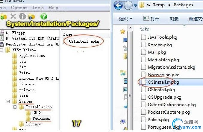

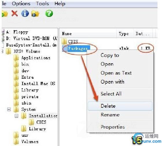

     c. 删除System/Installation/下的Packages快捷方式并新建一个Packages文件夹,并把刚提取的Packages下的OSInstall.mpkg文件拖拽拷贝至Packages文件夹。我们这里不拷贝整个Packages到System/Installation/下,不然会提示空间不足无法拷贝完。
     7. 实际上进行到上一步,就完成了大家常说的懒人版的制作过程。剩下Packages文件夹该怎么办呢,大家常用的方法是先用硬盘助手把镜像写入硬盘,再安装MacDriver后进win系统反复一堆操作之后打开mac盘去拷贝替换这些文件。这里不使用这个方法,我们会给这个dmg添加三个软件:Finder、Chameleon Wizard和invisibliX。这样我们之后增删文件及安装mac版变色龙等操作就不再需要win系统,直接引导维护盘就可以进行之后操作。下面我们多做几步:

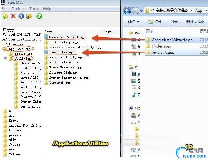

     b. 将Chameleon Wizard和invisibliX拖拽复制到/Applications/Utilities下

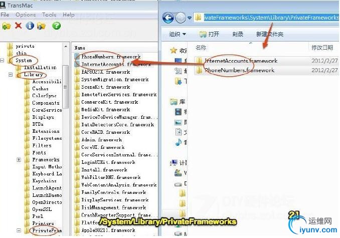

     c. 解压 Frameworks & PrivateFrameworks.7z后到Frameworks & PrivateFrameworks文件夹,拖拽复制SystemLibraryFrameworks下的Collaboration.framework和AddressBook.framework到dmg的对应目录,拖拽复制SystemLibraryPrivateFrameworks下的PhoneNumbers.framework和InternetAccounts.framework到dmg的对应目录(Frameworks & PrivateFrameworks同样对应系统版本,这里是10.8):

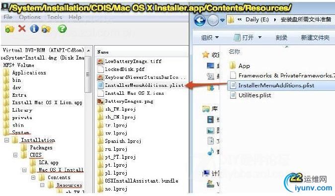

     d. 将InstallerMenuAdditions.plist和Utilities.plist分别拖拽复制到dmg的/System/Installation/CDIS/Mac OS X Installer.app/Contents/Resources/和/System/Installation/CDIS/Mac OS X Utilities.app/Contents/Resources/目录替换原文件(作用是在menubar上添加Finder和软件的菜单,并可以在安装器和实用工具之间来回切换,大家可以参考这两个文件的内容照猫画虎,若用用记事本修改,保存时需用utf-8编码。另外只有少数几个软件可以在安装盘下运行)

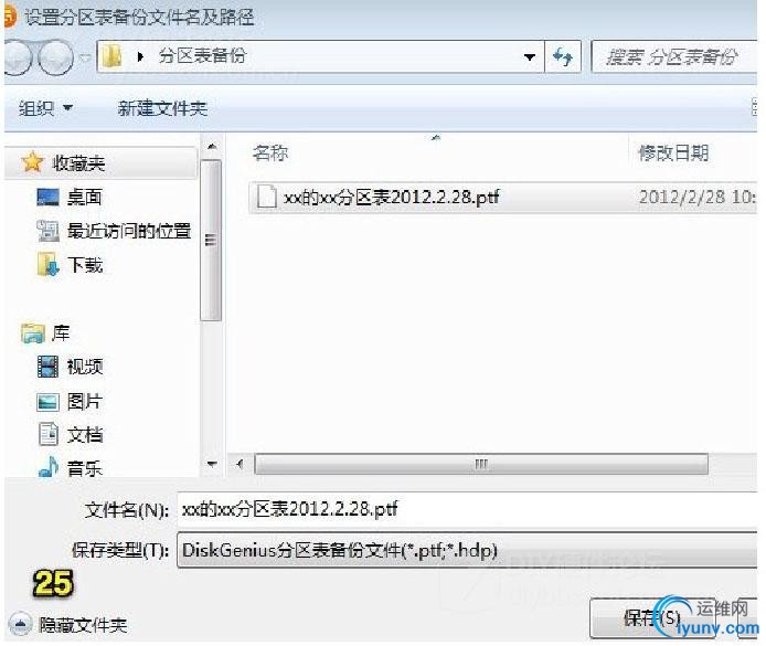

说在前面,建议新手或者不细心的朋友再第一次做分区及写镜像操作时在移动硬盘上进行,若你的机器没办法从移动硬盘引导,则建议在进行分区及后续操作之前先用DiskGenius备份硬盘的分区表,之后把分区表保存在本机之外的地方(若你的WinPE是32位就用32位的DiskGenius来备份,64位DiskGenius备份出来的可能用不了):

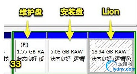

1.5G - PE维护盘(bbseSystem-Install.dmg)5G - 完整安装盘(bbseSystem-Install.dmg+Packages)10G  - Lion系统(若你打算把Lion作为常用系统的话建议分60G以上)

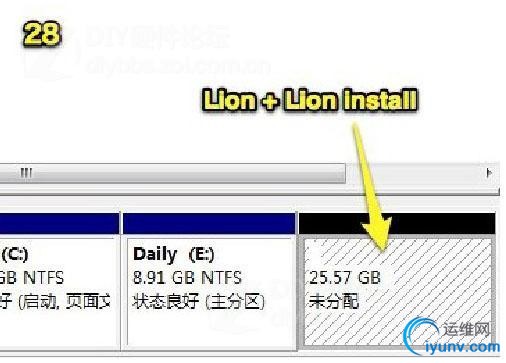

先保证有30G左右的空闲空间,我这里的例子,已有的主分区不超过2个,100M保留空间已占用一个主分区(如果已经有3个主分区,那新压缩的分区都只能是逻辑分区不能转为主分区,或者你无需努力尝试转为主分区,逻辑分区亦可,在逻辑分区上安装后可能需要借助WinPE来修复Win系统的引导及激活Win分区为活动分区,这里不表。注:转换为逻辑分区请不要把win系统盘转为逻辑分区了,如果你实在转不了或者完全没有头绪,建议转主分区这几个过程略过即可)。

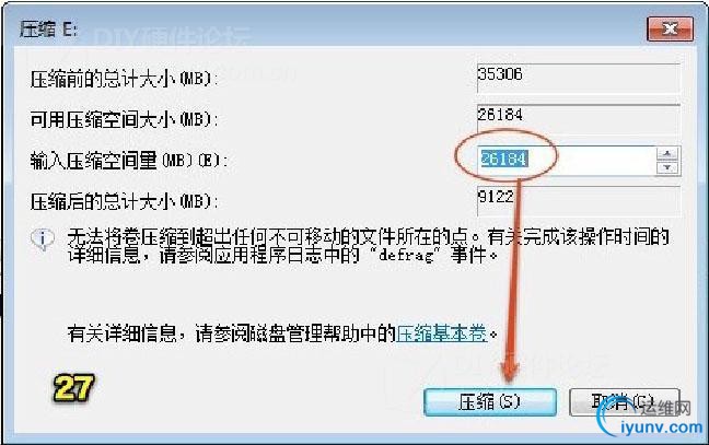

     a. 桌面,我的电脑右键选择管理,打开的界面选择磁盘管理。从最后一个分区开始压缩,我们这里先压缩25G左右给安装盘和Lion系统盘,你也可以多压缩一些能多分一个区来给mac系统保存数据。

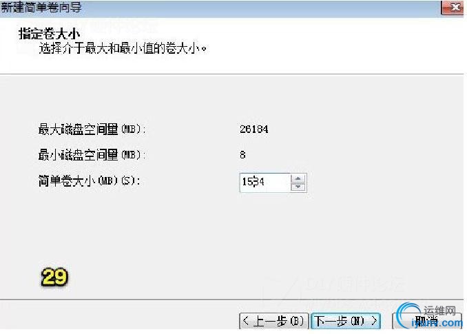

     b. 在未分配上点右键选 新建简单卷,分配1.5G给维护盘,自动分配一个驱动器号,不格式化。
在剩余空间分配5G左右给安装盘,剩下的都分给Lion系统,不分配驱动器号,不格式化

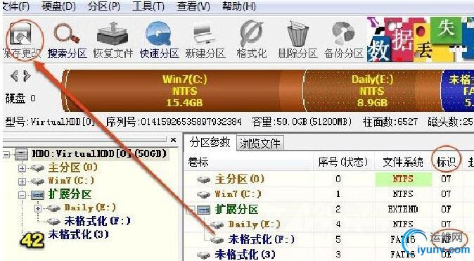

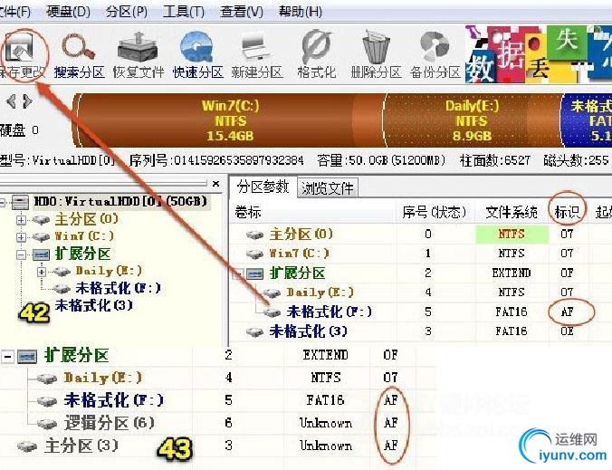

     c. 打开DiskGenius,以我的操作为例,先把E盘转为逻辑分区,然后把在刚才分出来的20G左右分区上点右键选择“转换为主分区”,最后点保存更改(注意:转换为逻辑分区请不要把win系统盘转为逻辑分区了,如果你实在转不了或者完全没有头绪,建议转主分区这几个过程略过即可)。

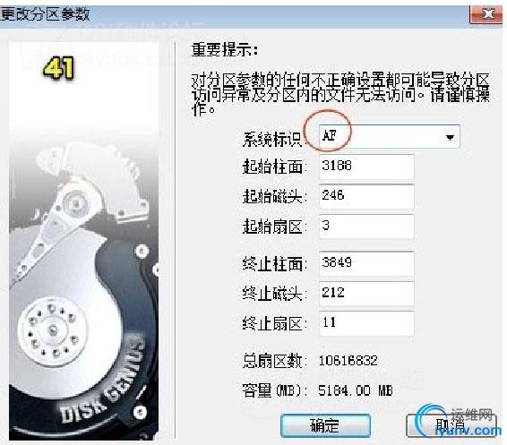

     e. 打开DiskGenius,修改刚才三个盘的分区参数,手动输入AF,确认后点保存更改。

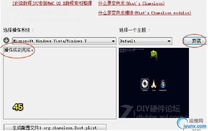

管理员方式运行Chameleon Install 1806 for win下的Chameleon Install.exe,点安装。如果有100M隐藏分区,要先打开磁盘管理给该分区分配一个盘符,然后点安装,安装后再删掉100M分区盘符

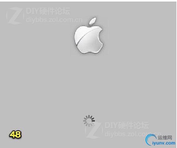

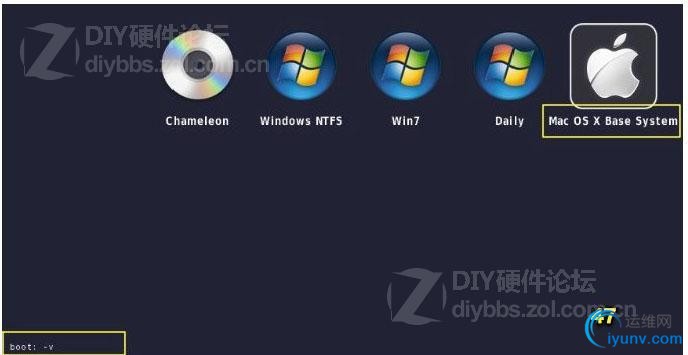

选择最后一个苹果图标的选项,底部boot处可以输入一些命令,比如输入-v,可以命令行方式引导方便我们查看可能碰到的问题,若什么都不输则以图形方式引导,之后按回车继续
之后按回车继续

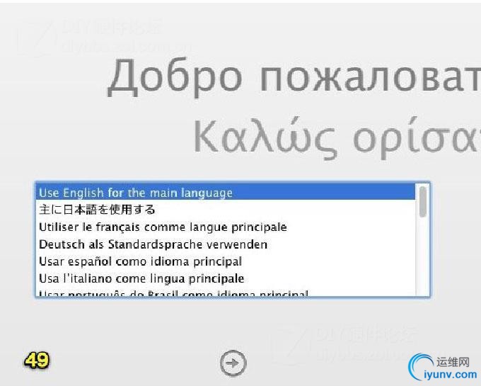

等待一点时间,会引导至如下界面
下拉选择框内选择一种语言之后继续
