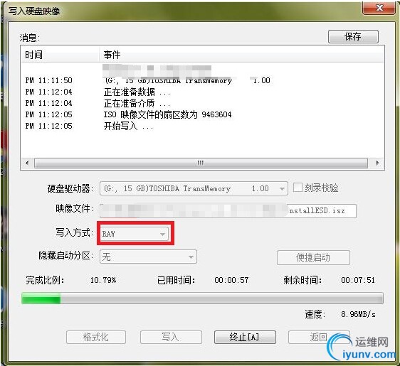

  4.插上U盘,在UltraISO中打开转换好的intallESD.isz(注意,后缀名变了.PS:直接写入intallESD.dmg也是可以的),然后点击启动——写入硬盘映像(写入方式一定要是RAW的):
  5.耐心等待一会儿,Mac的启动安装U盘就做好了,windows会提示要你格式化这个U盘,点取消,此时U盘已经可以用了

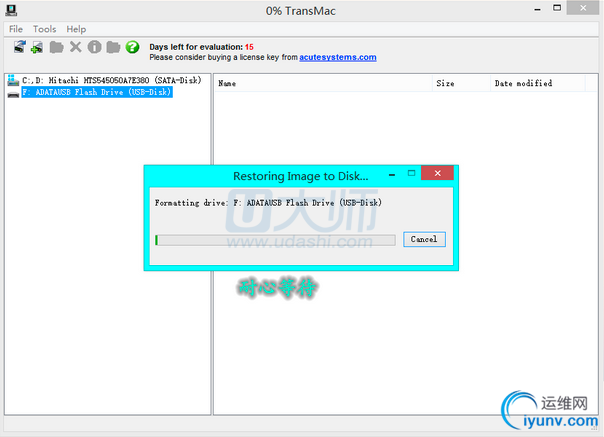

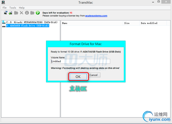

  1.下载Transmac安装,插上一个至少8g大小的U盘,然后右键u盘选择Format Disk for Mac(格式化成Mac格式):

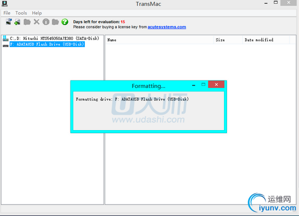

  2.耐心等待格式化:

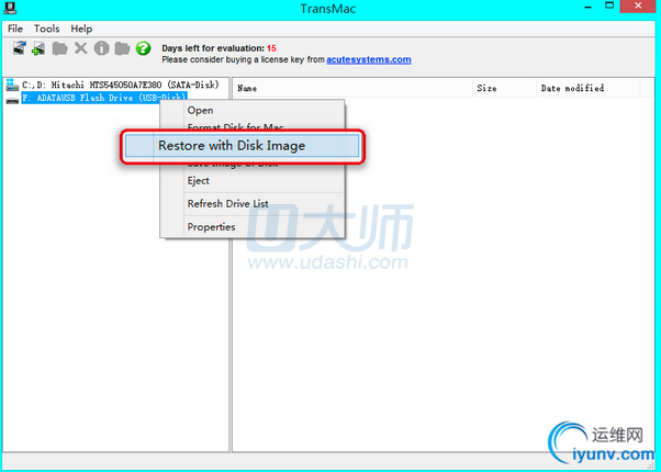

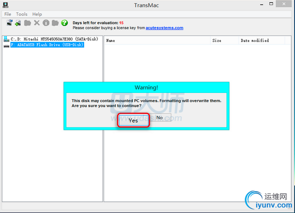

  3.格式化结束之后,再次右键u盘,点击Restore with Disk Image(加载系统镜像):
  4.点Yes即可:

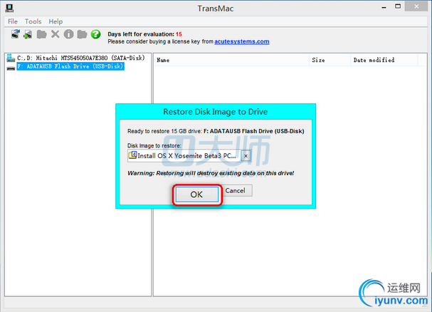

  5.找到下载好的苹果dmg镜像:
  6.点击OK:
  7.耐心等待进度条读完,大概需要半个小时左右:

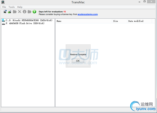

  8.最后会显示Restore Complete:

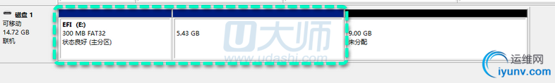

  9.右键计算机管理,如果u盘显示的是下图所示,那么表示制作成功

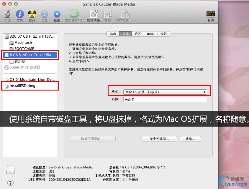

  OS X下制作:
  方法一:(懒人版制作)
 两个途径:一个是在系统能进的情况下,使用磁盘工具制作;第二个是Command+R进入恢复模式,使用里面的磁盘工具制作
 *恢复模式:在Mac关机情况下,按着 Command +R 两个按键不放手,然后同时按一下开关键(此时仍然继续按着 Command + R 键),就会出现网络恢复界面(加载时间视网络情况而定)

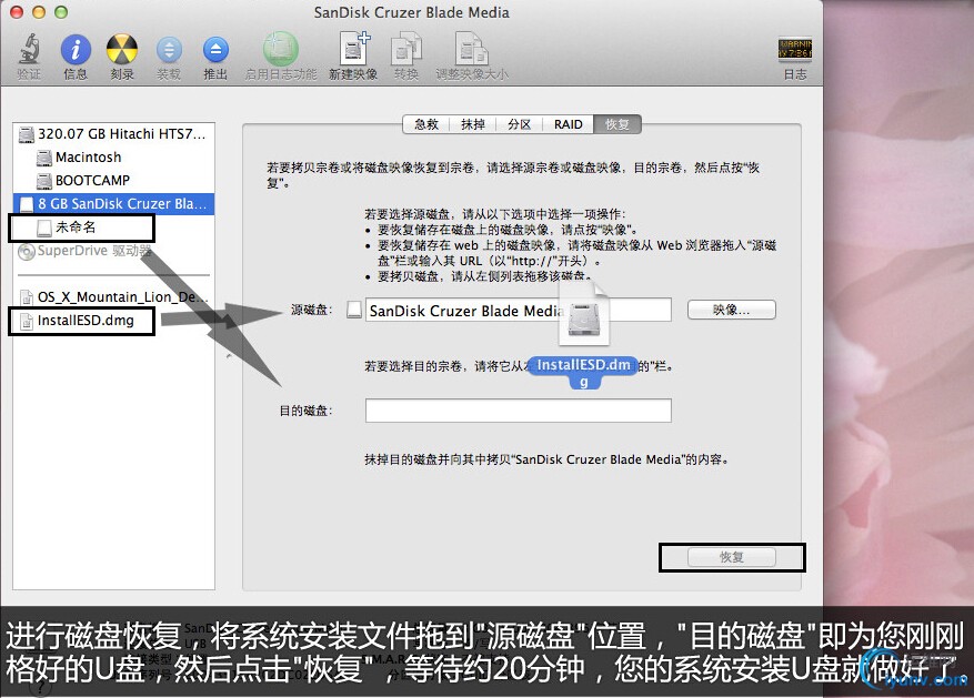

  1.准备一个 8GB 或以上容量的 U 盘,准备好已经制作好的镜像(不能直接使用官方镜像,必须使用修改过的)
  2.进入磁盘工具后,将U盘空间抹掉,格式选"Mac os扩展(日志式)"
  3.将dmg镜像打开挂载,如图恢复到U盘中即可

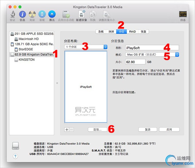

  二、格式化 U 盘:
 插入你的 U 盘,然后在「应用程序」->「实用工具」里面找到并打开「磁盘工具」,或者直接用 Spotlight 搜索 “磁盘工具” 打开,如下图。
  在左方列表1 - 中找到 U 盘的名称并点击
 右边顶部选择 2 -「分区」,然后在 3 -「分区布局」选择「1个分区」
 在分区信息中的 4 -「名称」输入「iPlaySoft」 (由于后面的命令中会用到此名称,如果你要修改成其他(英文),请务必对应修改后面的命令)
 在「格式」中选择 5 -「Mac OS 扩展 (日志式)」

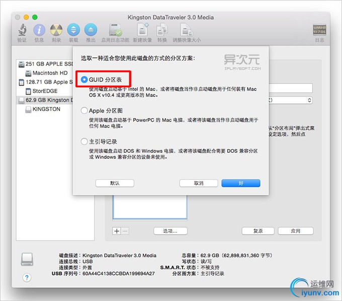

 这时,先别急着点“应用”,还要先在 6 -「选项」里面,如下图
 选择「GUID 分区表」,然后点击「好」
 最后再点「应用」开始对 U 盘进行格式化。
