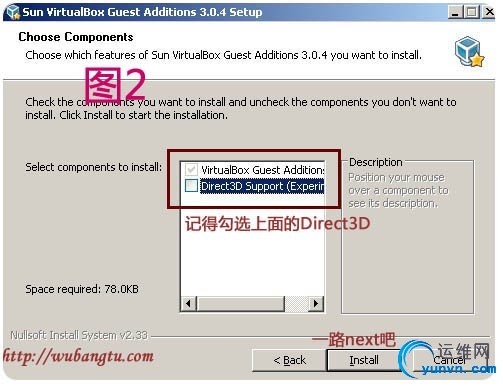

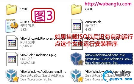

1、安装完虚拟系统以后,进入,选择工具栏上的“设备”–“安装增强功能”,然后虚拟机会自动挂载一个ISO镜像文件(这个文件是virtualbox安装目录中的VBoxGuestAdditions.iso,这些你都不比在乎),如果你没有禁用光盘自动运行,会直接弹出安装程序(否则,请双击挂载好的镜像文件(这个文件在哪里?看图6中圆圈圈住的)中的VBoxWindowsAdditions.exe来安装),然后一路next,记得勾选Direct3D support选项,安装完以后会提示你重启虚拟机。上几个图:

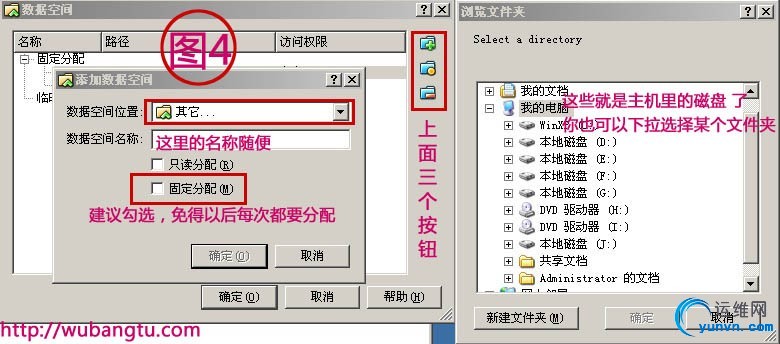

2、增强工具装好了以后,会在虚拟系统的桌面任务栏右下角出现一个小图标。我们继续:点击工具栏上面的“设备”–“分配数据空间”(看图1)和图4,弹出如下框,右边有3个按钮,从上往下依次是“增加一个数据空间”、“编辑所选数据空间”、“删除所选数据空间”。
当然,我们现在是新增一个,在数据空间位置选框中,点击下拉按钮,选择其他,弹出来的就是主机上的磁盘了,选择一个你希望共享的磁盘或者文件夹,确定,最好是勾选“固定分配”按钮,这样重启以后不用再次分配了,记得要设置数据空间名称,名字随便。

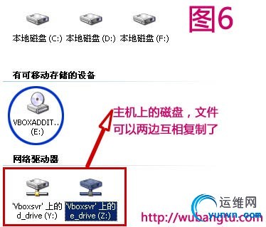

3、在虚拟机桌面,右键点击“我的电脑”—“映射网络驱动器”,再选择“浏览”,在弹框中选择VirtualBox shared folders下面的\VboxsvrXXX。确定–完成。
4、好了,现在该看到主机的磁盘了吧,再怎么用?这个真不用说了吧
