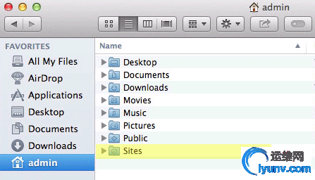

  另一个 Web 根目录默认是 ~/Sites ,10.9 中你需要手动创建这个Sites目录。
