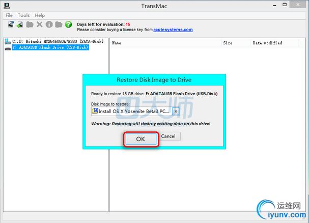

  8.然后找到下载好的苹果镜像:
  9.然后点击OK:

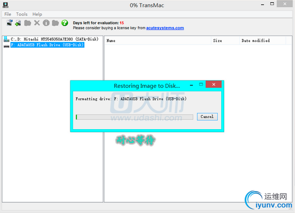

  10.耐心等待进度条读完,大概需要半个小时左右:
