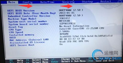

      重启电脑按F1进入BIOS状态,按键盘的上下左右箭头移动可选择菜单项。
  • 4
      找到Config中的CPU中[Core Multi-Processing]及[Intel(R) Hyper-Threading Technology] 这2项都改成=>[Enabled]
  • 5

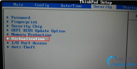

      通过箭头,退回,找到Security中的Virtualization中[Intel(R) Hyper-Threading Technology]这项改成=>[Enabled],保存(F10)。
      如果无效,重新启动电脑,只有少部分电脑适用。
