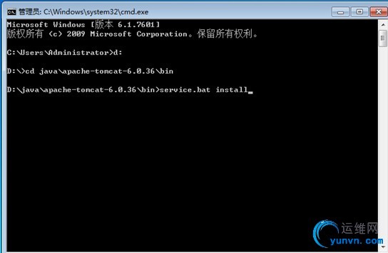

3、打开运行(WIN+R),cmd,使用cmd命令进入tomcat安装路径的bin目录下:
然后执行 命令:service.bat install
出现  The service 'tomcat7' has been installed   说明设置服务成功。

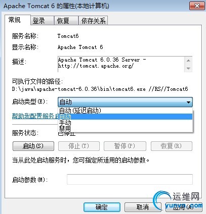

4、打开windows服务:
(win键+R 同时按。输入service.msc。或者 依次打开 控制面板-管理工具-服务)
找到Apache Tomcat的服务修改它的运行级别(自动,手动 等)即可。
如果想让tomcat设为开机自动启动的话,双击这个服务,在启动类型中选择自动,确定即可。
这样在系统启动的时候,tomcat就会自动启动了,而且是不需要弹出dos窗口的。
