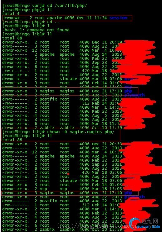

/usr/local/pnp4nagios/lib/kohana/system/libraries/Session.php [160]:
session_start(): open(/var/lib/php5/sess_d1suf0cpph46v95efp1b7l0cbtt0q7nr, O_RDWR) failed: Permission denied (13)
抱着个错,看到这篇博客,但是我并没有修改权限,只是修改了属组,就成功了。
http://www.yunvn.com/thread-15980-1-1.html
默认的php是apache的组,而我的httpd.conf中将httpd的服务改成了nagios用户和组
这样nagios就能出土了。
