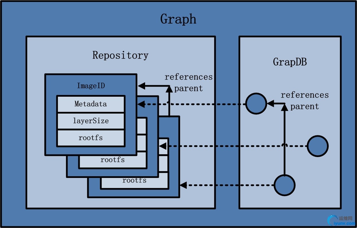

4.4 GraphGraph在Docker架构中扮演已下载容器镜像的保管者,以及已下载容器镜像之间关系的记录者。一方面,Graph存储着本地具有版本信息的文件系统镜像,另一方面也通过GraphDB记录着所有文件系统镜像彼此之间的关系。Graph的架构如图4.3。
图4.3 Graph架构示意图
其中,GraphDB是一个构建在SQLite之上的小型图数据库,实现了节点的命名以及节点之间关联关系的记录。它仅仅实现了大多数图数据库所拥有的一个小的子集,但是提供了简单的接口表示节点之间的关系。
同时在Graph的本地目录中,关于每一个的容器镜像,具体存储的信息有:该容器镜像的元数据,容器镜像的大小信息,以及该容器镜像所代表的具体rootfs。

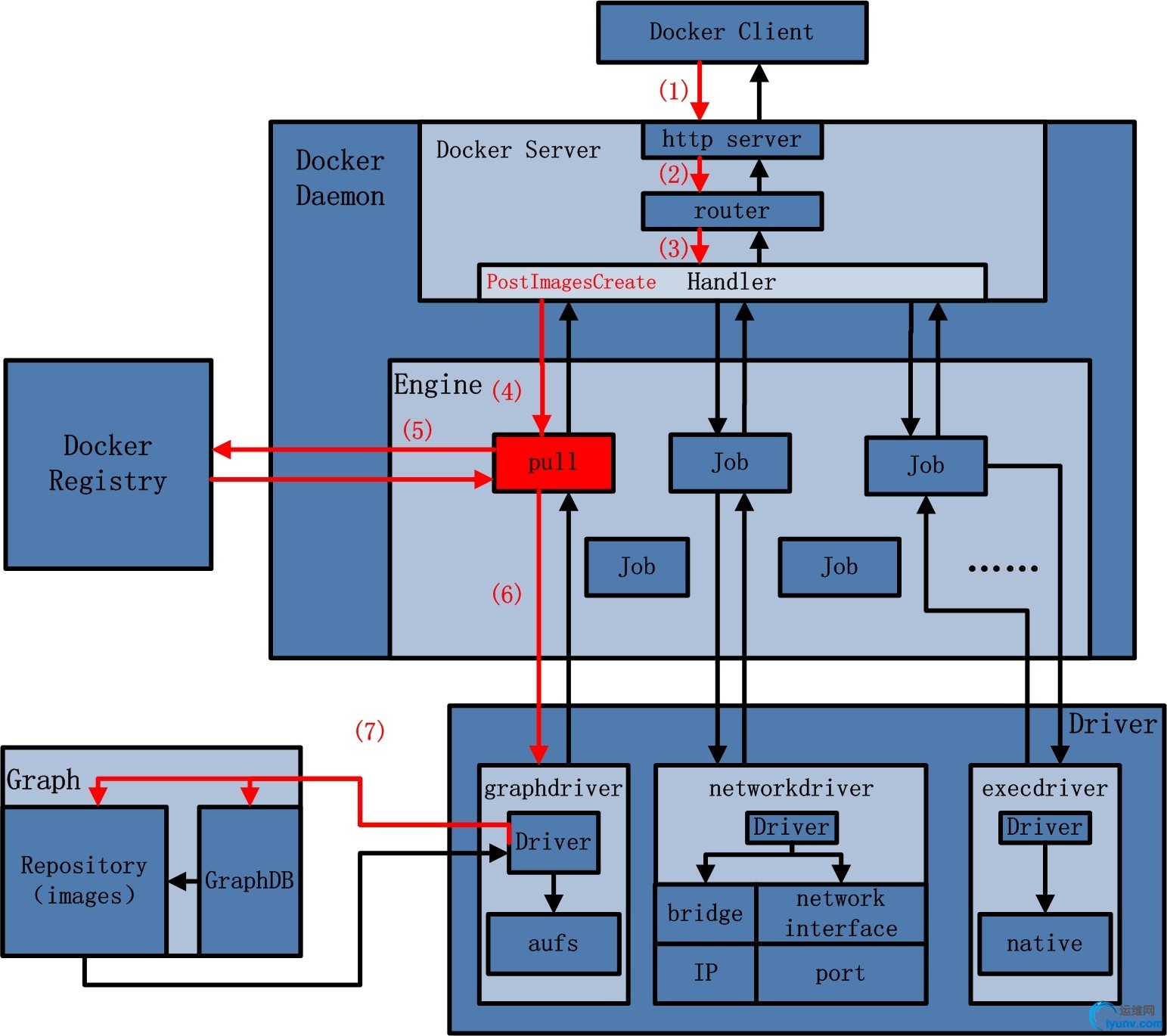

5.1 docker pulldocker pull命令的作用为:从Docker Registry中下载指定的容器镜像,并存储在本地的Graph中,以备后续创建Docker容器时的使用。docker pull命令执行流程如图5.1。
图5.1 docker pull命令执行流程示意图
如图,图中标记的红色箭头表示docker pull命令在发起后,Docker所做的一系列运行。以下逐一分析这些步骤。
(1) Docker Client接受docker pull命令,解析完请求以及收集完请求参数之后,发送一个HTTP请求给Docker Server,HTTP请求方法为POST,请求URL为"/images/create? "+"xxx";
(2) Docker Server接受以上HTTP请求,并交给mux.Router,mux.Router通过URL以及请求方法来确定执行该请求的具体handler;
(3) mux.Router将请求路由分发至相应的handler,具体为PostImagesCreate;
(4) 在PostImageCreate这个handler之中,一个名为"pull"的job被创建,并开始执行;
(5) 名为"pull"的job在执行过程中,执行pullRepository操作,即从Docker Registry中下载相应的一个或者多个image;
(6) 名为"pull"的job将下载的image交给graphdriver;
(7) graphdriver负责将image进行存储,一方创建graph对象,另一方面在GraphDB中记录image之间的关系。
