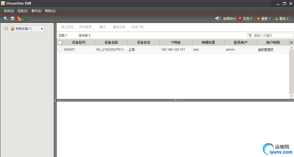

            前题:找一根网线,一头连接笔记本电脑,另一头链接存储的H4端口,把笔记本的网络配置成192.168.128.1,确保和存储能够ping通,存储H4的默认A控制器的IP地址是192.168.128.101,B控是192.168.128.102,在一个控制器上进行配置即可,即可配置整个存储。

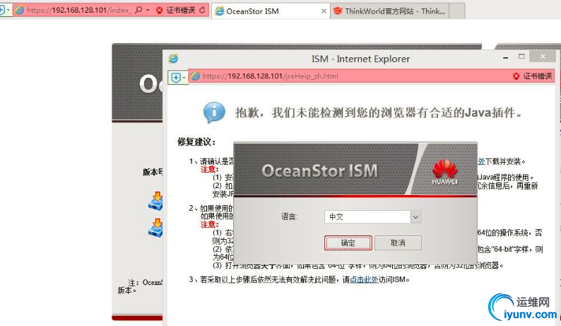

a)打开IE浏览器,输入https://192.168.128.101  (S2600Tv2版本: https://192.168.128.101:8088)
b)  点击确定,继续下一步操作(确保你链接存储的笔记本电脑安装了java):
c)  点击发现设备,然后输入默认的用户名和密码:  admin/Admin@storage.

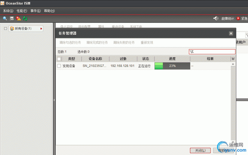

d)  点击确定,就可以进入存储了。
  e)点击关闭,现在开始配置存储。

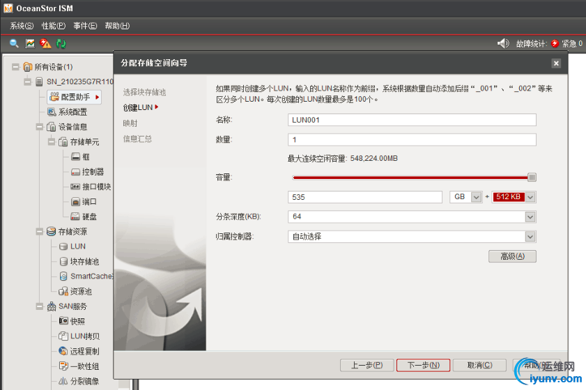

f)  继续配置,点开下面这幅图中的配置助手:

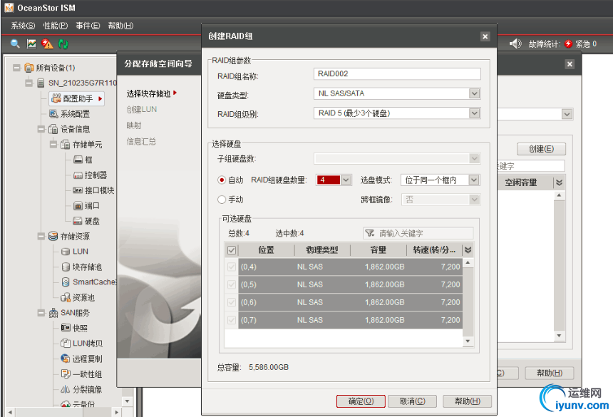

g)  在确保存储的H0到H3口配置完好的情况下(H0到H3的地址分别是:192.168.1.2、192.168.2.2、192.168.1.3、192.168.2.3),先来进行配置RAID。
h) 点击上图中的“创建”2个字,然后继续下一步:
k)  按照创建RAID刚才的步骤,再把剩余的4块SAS盘创建一次。热备盘可以不急着创建,待会再创建即可。
L)  点击下一步,继续:
M)  继续下一步:

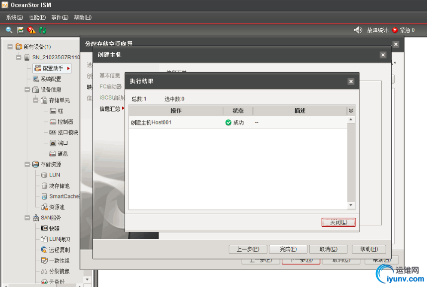

N)不要用它默认的主机组,自己创建主机组和主机。
O)继续点击下一步创建iscsi启动器和FC启动器,这2步全部空白即可。直接点下一步。因为我们是IP连接,要创建ISCSI启动器,在后面的服务器上创建即可。不用在这创建。最后点完成。就是下面的这张图:
P)下面这几张图,都是连续的,创建完主机组和主机之后,创建映射。

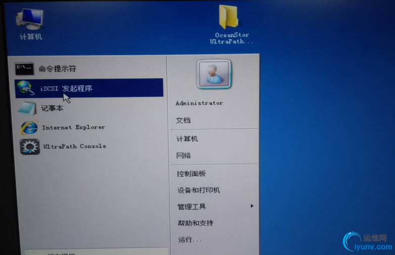

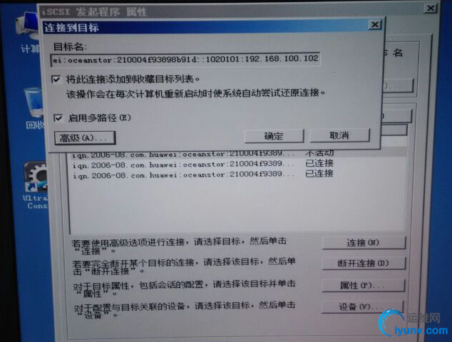

目前为止,在存储上基本配置完毕了。现在回到服务器上面去,在服务器上配置启动器---initiator01(名字随便起),ISCSI发起程序在2008及以上版本中系统已经自己带了,WIN SERVER 2003k可能还需要自己安装。
现在只以A服务器安装启动器为例子,B服务器的启动器还需要从这张图开始,再来一遍。在这里,就不进行重复了。

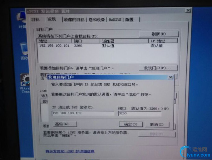

在下面这幅图中,写入服务器的IP地址(比如A服务器的192.168.1.1,图中的IP地址不用管它),3260端口是iscsi协议默认的端口,基本不用管。

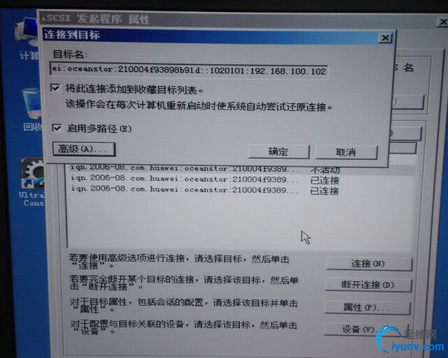

启动多路径协议,要勾上。多路径软件是ultrapath.作用是把多个盘(划分的多个lun变成一个lun,还可以起到冗余的作用,比如存储的A控制器坏掉了,自动切换到B控制器,无缝切换,不会有数据的丢失。)ultrapath这个软件在存储来的时候有一张光盘,可以放到服务器里面进行安装,只需要下一步下一步就行,很简单。也可以去华为官网下载这个ultrapath.
继续:
然后点击连接,就可以了。

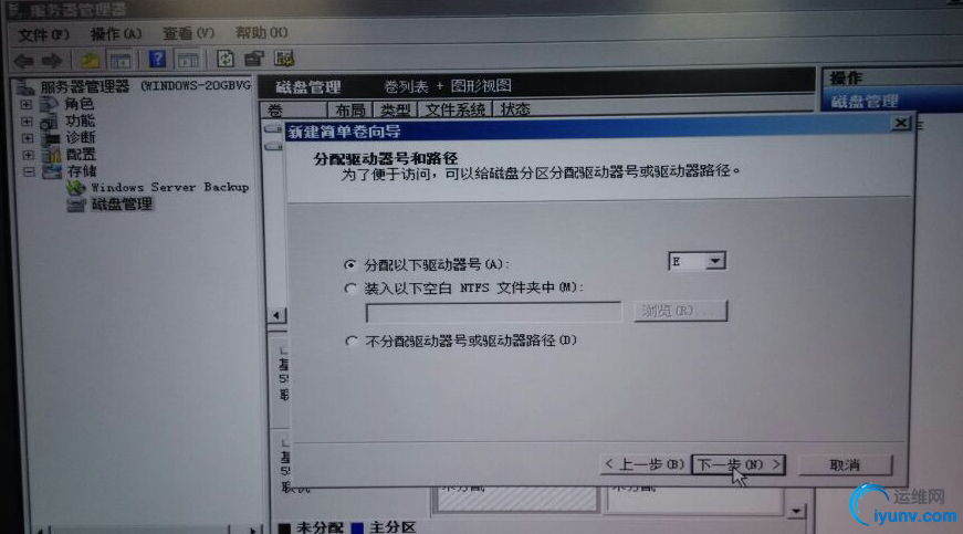

这个时候,可以在服务器中扫描磁盘(在磁盘管理--右击--扫描磁盘),看看有没有扫到我们划分好的存储。(如果扫不到,就再次进入存储的配置界面,找到最左边的映射----启动器,然后再启动器那里选择连接主机。再次扫描,就可以了)。这一步附部门的图片:
到目前为止,存储基本完了。

在上面的图片中,initiator01不要变,我们前面已经创建了它,还是继续使用它。继续:
这一步,点发现门户,然后在IP地址那里,填写上B控的H0的IP地址(192.168.1.3),目的是如果A控的H0网卡坏了,可以从那个B控的H0那里跑数据,让B控起到作用。
